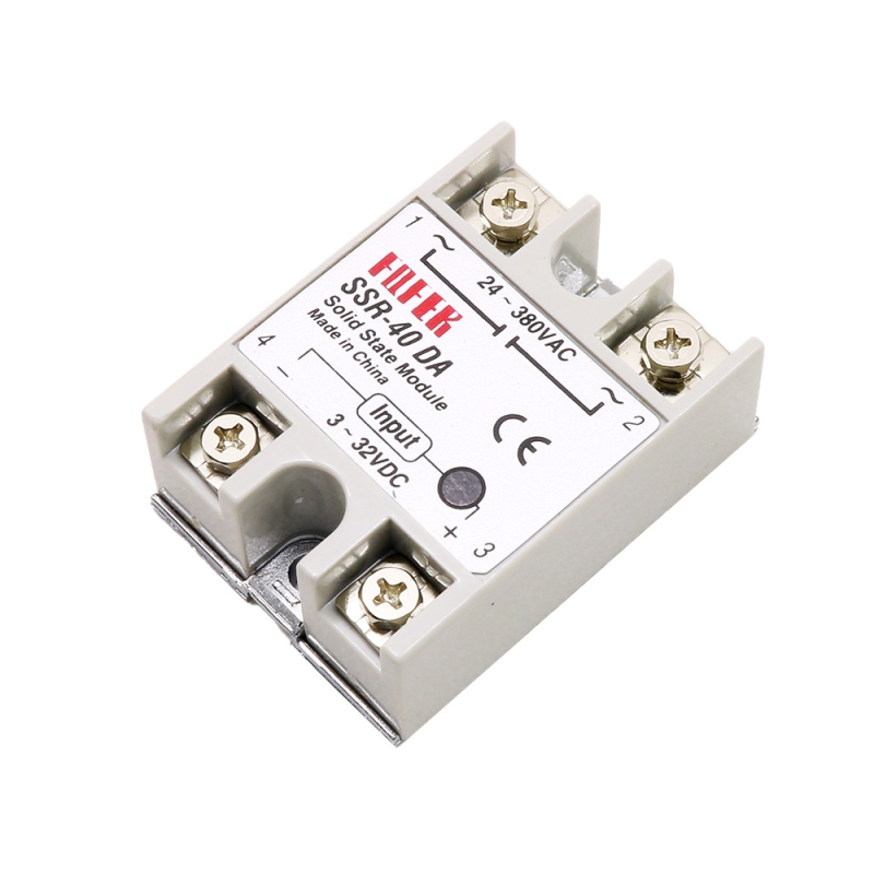

رله حالت جامد SSR-40DA یک کلید الکترونیکی صنعتی برای کنترل بارهای AC از طریق سیگنال DC است. این رله با بهره‌گیری از اپتوکوپلر داخلی، ایزولاسیون مناسبی بین بخش کنترل و توان ایجاد کرده و امکان راه‌اندازی مستقیم توسط میکروکنترلرها، PLC، آردوینو و سایر مدارهای دیجیتال را فراهم می‌کند. برخلاف رله‌های مکانیکی، در SSR قطعات متحرک وجود ندارد، بنابراین سرعت سوئیچینگ بالاتر، طول عمر بیشتر، عملکرد بی‌صدا و مقاومت بهتر در برابر لرزش و ضربه حاصل می‌شود. فناوری Zero Cross به‌کاررفته در این مدل باعث کاهش نویز الکترومغناطیسی و جریان هجومی هنگام سوئیچ بارهای AC می‌شود. بدنه مقاوم از جنس پلاستیک مهندسی ضد شعله همراه با رزین اپوکسی، این رله را برای استفاده در محیط‌های صنعتی، مرطوب، دارای گرد و غبار و شرایط کاری سنگین مناسب ساخته است.
  • مدل: SSR-40DA
  • نوع رله: حالت جامد (Solid State Relay)
  • نوع کنترل: DC به AC
  • ولتاژ کنترل: 3VDC تا 32VDC
  • جریان کنترل: 3mA تا 25mA
  • ولتاژ بار: 24VAC تا 380VAC
  • جریان بار: 40A
  • ولتاژ روشن شدن: ≤1V
  • زمان قطع و وصل: ≤10ms
  • جریان نشتی در حالت خاموش: ≤2mA
  • روش تحریک: Zero Cross Trigger
  • ایزولاسیون دی‌الکتریک: 2.5KV
  • مقاومت عایقی: بیش از 50MΩ در 500VDC
  • حداکثر جریان هجومی: بیش از 410A در یک سیکل 60Hz
  • نشانگر وضعیت: LED
  • روش نصب: پیچ و مهره
  • جنس بدنه: پلاستیک مهندسی ضد شعله
  • نوع اتصال: ترمینال پیچی
