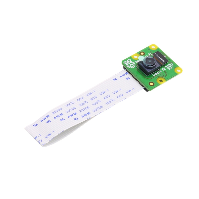

ماژول دوربین ۸ مگاپیکسلی Raspberry Pi با سنسور Sony IMX219، یک محصول با کیفیت و نوآورانه می باشد که برای علاقه‌مندان به عکاسی و پروژه‌های الکترونیکی طراحی شده است. این دوربین دارای حسگر فوکوس ثابت است و قادر به ثبت تصاویر با وضوح ۳۲۸۰ در ۲۴۶۴ پیکسل و ویدیوهای با کیفیت بالا از جمله ۱۰۸۰p با نرخ ۳۰ فریم در ثانیه و ۷۲۰p با نرخ ۶۰ فریم در ثانیه می‌باشد.
سنسور سونی به خاطر کیفیت تصویر بالا، طراوت و تازگی رنگ‌ها و عملکرد خوبش در نور کم انتخاب شده است. پس از بهینه‌سازی‌های لازم، این حسگر عملکرد خوبی را با واحد پردازش گرافیکی Videocore IV رزبری پای از خود به نمایش گذاشته است. با قابلیت‌های متنوعی از جمله تنظیمات لنز و میدان دید، این ماژول به کاربران امکان می‌دهد تا نیازهای خاص خود را در زمینه عکاسی و تصویربرداری برآورده کنند. اتصال آسان به Raspberry Pi و عملکرد مناسب در شرایط نوری مختلف، این دوربین را به گزینه‌ای ایده‌آل برای پروژه‌های خلاقانه تبدیل کرده است.
  • نوع سنسور: Sony IMX219 Color CMOS 8 مگاپیکسل
  • اندازه سنسور: ۳.۶۷۴ در ۲.۷۶۰ میلی‌متر
  • تعداد پیکسل‌ها:
    • پیکسل‌های فعال: ۳۲۸۰ در ۲۴۶۴
    • پیکسل‌های کل: ۳۲۹۶ در ۲۵۱۲
  • اندازه پیکسل: ۱.۱۲ در ۱.۱۲ میکرومتر
  • لنز: قابل تنظیم M12 (از تله‌فوتو تا فیش‌آی)
  • زاویه دید: میدان دید افقی ۷۰ درجه
  • ویدیو:
    • ۱۲۸۰×۷۲۰ با نرخ ۶۰ فریم در ثانیه
    • ۱۰۸۰P با نرخ ۳۰ فریم در ثانیه
    • ۱۶۴۰×۱۲۳۲ در حالت تمام میدان دید با نرخ ۳۰ فریم در ثانیه
    • ۳۲۸۰×۲۴۶۴ در حالت تمام میدان دید، از ۰.۱ فریم در ثانیه تا ۱۵ فریم در ثانیه
  • اندازه برد: ۳۶ در ۳۶ میلی‌متر
  • حساسیت به IR: فیلتر IR 650 نانومتر داخلی، حساسیت ندارد به نور IR
سازگاری با:
  • Raspberry Pi 4 Model B (۸GB)
  • Raspberry Pi 4 Model B (۴GB)
  • Raspberry Pi 4 Model B (۲GB)
  • Raspberry Pi 3 Model B+
کاربردها:
  • تلفن‌های همراه، PDAها، اسباب‌بازی‌ها
  • سایر محصولات قابل شارژ
The Raspberry Pi Camera Module V2 is the new and improved official camera board from the Raspberry Pi Foundation! Custom designed and manufactured by the Raspberry Pi Foundation in the UK, the Raspberry Pi Camera Board V2 features an ultra-high quality 8 megapixel Sony IMX219 image sensor (up from 5MP on the V1 camera board), and a fixed focus camera lens. The V2 camera module is capable of 3280 x 2464 pixel static images, and also supports 1080p30, 720p60 and 640x480p90 video.
The module attaches to Raspberry Pi by way of a 15 Pin Ribbon Cable, to the dedicated 15-pin MIPI Camera Serial Interface (CSI), which was designed especially for interfacing to cameras. The CSI bus is capable of extremely high data rates, and it exclusively carries pixel data to the BCM2835 processor. A 150mm CSI cable is included with every camera.
The board itself is tiny, at around 25mm x 23mm x 9mm, and weighs just over 3g, making it perfect for mobile or other applications where size and weight are important.
Fixed focus lens on-board
150mm CSI camera cable included
8 megapixel native resolution sensor-capable of 3280 x 2464 pixel static images
Supports 1080p30, 720p60 and 640x480p90 video
Size 25mm x 23mm x 9mm
Weight just over 3g
Connects to the Raspberry Pi board via a short ribbon cable (supplied)
Camera v2 is supported in the latest version of Raspbian, Raspberry Pi's preferred operating system
