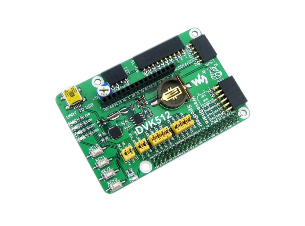

 شیلد توسعه GPIO برد رسپبری پای DVK512 Waveshare برای شروع به کار با GPIO رزبری پای یک برد ایده آل است. از امکانات مهم این برد ساعت RTC است که باعث میشود تا نیاز به تنظیم دوباره ساعت در هر بار راه اندازی برد رزبری پای نباشد.  روی این برد از چیپ USB به سریال cp2102 استفاده شده می توانید از طریق ارتباط سریال به دیباگ برد رزبری پای خود اقدام کنید 4 کلید و 4 led برای استفاده در برنامه های شما روی برد قرار دارد که می توان آن ها را از طریق جامپر فعال یا غیر فعال کرد. پورت های SPI و I2C نیز طریق پین هدر در دسترس میباشد.
Pinheaders for connecting with the RPi
UART interface: easily connects to UART modules such as RS232, RS485, USB TO UART, etc.
8I/Os interface: easily connects to modules controlled by I/Os, such as 8 Push Buttons, Logic Level Converter, Mix Board, etc.
SPI interface: easily connects to SPI modules such as AT45DBXX Dataflash, L3G4200D Board, etc.
I2C interface: easily connects to I2C modules such as PCF8574 Expansion Board, PCF8563 RTC Board, LSM303DLHC Board, etc.
Character LCD interface: for connecting character LCDs like LCD1602
USB connector: USB TO UART, supported by onboard converter CP2102
Power indicator
User LEDs
User Keys
Potentiometer: for LCD1602 contrast adjustment
RTC battery holder
PCF8563: onboard RTC chip
32.768K crystal: RTC crystal
CP2102: onboard USB TO UART chip, for debugging
CP2102 jumper
RTC jumper
User LEDs jumper
User Keys jumper
