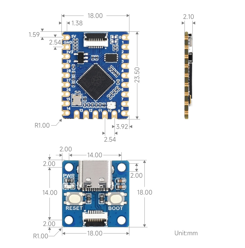

  • کانکتور FPC: 8PIN با Pitch برابر 0.5mm
  • ویژگی پروگرام: Drag-and-drop via USB Mass Storage
  • نوع برد: Castellated module قابل لحیم مستقیم روی Carrier Board

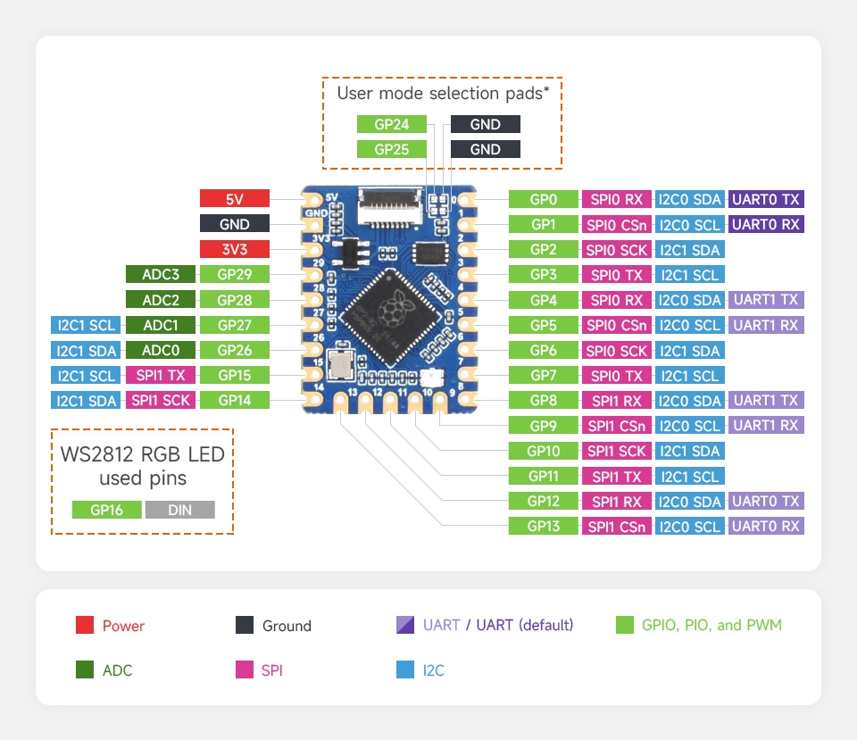

پین اوت
پین‌ اوت برد رزبری پای 4 شامل پین‌های Power، Ground، آنالوگ (ADC)، ارتباطات دیجیتال و سریال (UART، SPI، I2C) است. پین‌های GPIO برای کنترل ورودی و خروجی دیجیتال، PWM، و ارتباطات مخلوط طراحی شده‌اند. هر دسته‌بندی رنگ‌بندی مشخصی دارد که کاربری هر پین را نشان می‌دهد و امکان اتصال انواع سنسورها، ماژول‌ها و تجهیزات جانبی را فراهم می‌کند.
پین‌های برد شامل دسته‌بندی‌های زیر هستند:
Power (قرمز): پین‌های تامین برق و زمین (GND و 5V و 3V3)
Ground (مشکی): پین‌های زمین
ADC (سبز تیره): پین‌های ورودی آنالوگ (ADC0 تا ADC3)
I2C (آبی): پین‌های ارتباط I2C (SDA و SCL)
GPIO, PIO, and PWM (سبز روشن): پین‌های ورودی و خروجی دیجیتال، PWM، و مخلوط
SPI (صورتی): پین‌های ارتباط SPI (RX، TX، CSN، SCK)
UART (بنفش): پین‌های ارتباط سریال UART (TX و RX)
جزئیات پین‌ها:
Power: 5V، GND، 3V3
Ground: چندین پین GND
ADC: ADC0، ADC1، ADC2، ADC3
I2C: I2C SDA، I2C SCL (پین‌های مخصوص برای ارتباط I2C)
GPIO & PWM: GP0 تا GP13 (پین‌های قابل برنامه‌ریزی دیجیتال و PWM)
SPI: SPI RX، SPI TX، SPI CSn، SPI SCK (پین‌های برای ارتباط SPI)
UART: UART TX، UART RX (پین‌های برای ارتباط UART)
