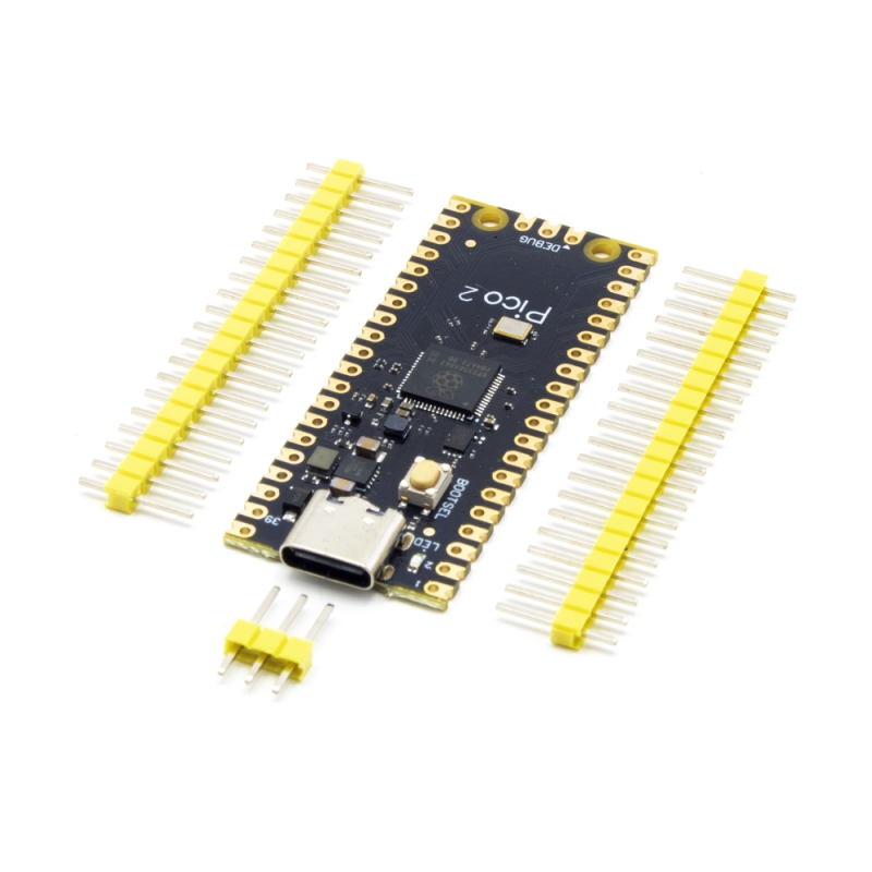

برد رزبری پای پیکو 2 مجهز به تراشه میکروکنترلر RP2350 با دو هسته Arm Cortex-M33 و 520 کیلوبایت حافظه SRAM و 4 مگابایت حافظه Flash و پشتیبانی از SPI، I2C، UART، ADC و PWM
برد Raspberry Pi Pico 2 نسخه ارتقاءیافته‌ای از برد محبوب پیکو است که برای نیازهای پیشرفته‌تر طراحی شده است. در این برد، میکروکنترلر RP2350 به‌کار رفته که در دو نسخه مختلف عرضه می‌شود: یکی با دو هسته Arm Cortex-M33 و دیگری با دو هسته RISC-V Hazard3. این ساختار امکان بهره‌گیری از قدرت پردازشی بالا در کنار مصرف انرژی پایین را فراهم می‌سازد. از ویژگی‌های کلیدی این برد می‌توان به پشتیبانی از بوت امن، حافظه OTP برای داده‌های دائمی، و فناوری Arm TrustZone جهت افزایش امنیت اشاره کرد.
این برد از طراحی 40 پین با فاصله استاندارد 2.54 میلی‌متر بهره می‌برد. با این حال، حافظه فلش دو برابر شده که باعث انعطاف‌پذیری بیشتر در کنترل سخت‌افزارهای جانبی می‌شود. رابط USB Type-C همچنان در دسترس است و قابلیت استفاده به‌عنوان دستگاه (Device) یا میزبان (Host) را دارد.
در مجموع، پیکو 2 برای پروژه‌هایی که نیاز به پردازش بیشتر، فضای حافظه بیشتر و امنیت بالاتر دارند، گزینه‌ای ایده‌آل به‌شمار می‌رود.
رزبری پای پیکو Raspberry Pi Pico 2 با ورودی USB Type-C
پردازنده: دو هسته‌ای Arm Cortex-M33 یا دو هسته RISC-V Hazard3 با فرکانس تا 150 مگاهرتز
حافظه SRAM: 520 کیلوبایت
حافظه فلش: 4 مگابایت QSPI
ولتاژ کاری: 1.8 تا 5.5 ولت DC
ابعاد: 51 × 21 میلی‌متر
تعداد پین‌های GPIO: 26 پین چندمنظوره (شامل 4 پین ADC)
رابط‌های ارتباطی: 2 × UART، 2 × SPI، 2 × I2C
کانال‌های PWM برابر 24 کانال
رابط USB از نوع  USB Type-C با پشتیبانی از حالت میزبان و دستگاه
ویژگی‌های امنیتی: پشتیبانی از Arm TrustZone، بوت امن، و 8 کیلوبایت حافظه OTP
با قابلیت برنامه‌ریزی در C / C++ و Python
ابعاد: 21*51 میلی متر

  • رامتین جوزی | 2 ماه پیش خریدار
    سلام و عرض ادب، ببخشید این برد همون red pico 2 هست؟ یا نسخه کپی بهتر به اسم mega black? تصاویر که mega black هست اما میخواستم راجب موجودی انبار اطلاع داشتم باشم.
    • پشتیبانی | 2 ماه پیش
      رامتین جوزی سلام و احترام، این محصول همان Raspberry Pi Pico 2 است و نسخه اصلی با همین نام عرضه می‌شود. تصویر محصول مربوط به همین مدل است و با بردهای کپی یا مدل‌های مشابه مانند Mega Black تفاوت دارد.

  • علیرضا علیزاده | 4 ماه پیش خریدار
    سلام و عرض ادب
    سوالی در مورد این محصولتون داشتم
    این محصول دقیقا همون رزبری پای پیکو 2 هست که فقط کمی طراحی PCB متفاوتی داره و درگاه پروگرم کردنش USB Type-C هست یا کلا یک میکروکنترلر دیگه هست ولی با تراشه RP2350 ؟
    • پشتیبانی | 4 ماه پیش
      علیرضا علیزاده سلام و احترام، این محصول از تراشه اصلی RP2350 استفاده می‌کند و از نظر عملکرد و سازگاری نرم‌افزاری معادل Raspberry Pi Pico 2 است. تفاوت اصلی آن با نسخه مرجع، طراحی برد و استفاده از درگاه USB Type-C به‌جای Micro-USB است. در نتیجه، اگر برنامه‌های شما برای Pico 2 توسعه یافته‌اند، این برد نیز همان قابلیت‌ها را ارائه می‌دهد و تفاوت آن عمدتاً در طراحی PCB و نوع کانکتور USB است.
