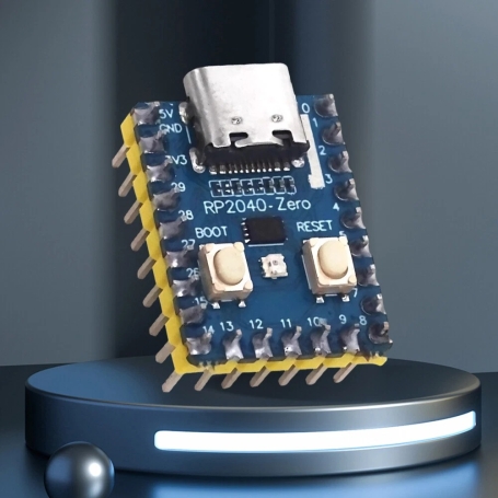

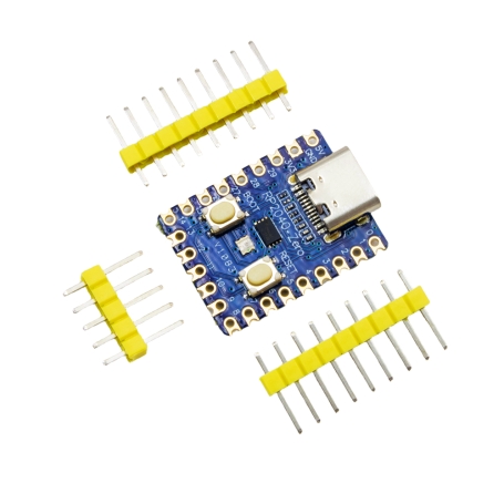

برد توسعه RP2040-Zero دارای ورودی USB Type-C
کد کالا: 3101006064
برد توسعه RP2040-Zero  برد توسعه قدرتمند بر پایه تراشه RP2040 دارای دو هسته پردازشی +ARM Cortex-M0  با حافظه‌ی داخلی 264KB SRAM و 2MB فلش مناسب استفاده در پروژه های الکترونیکی

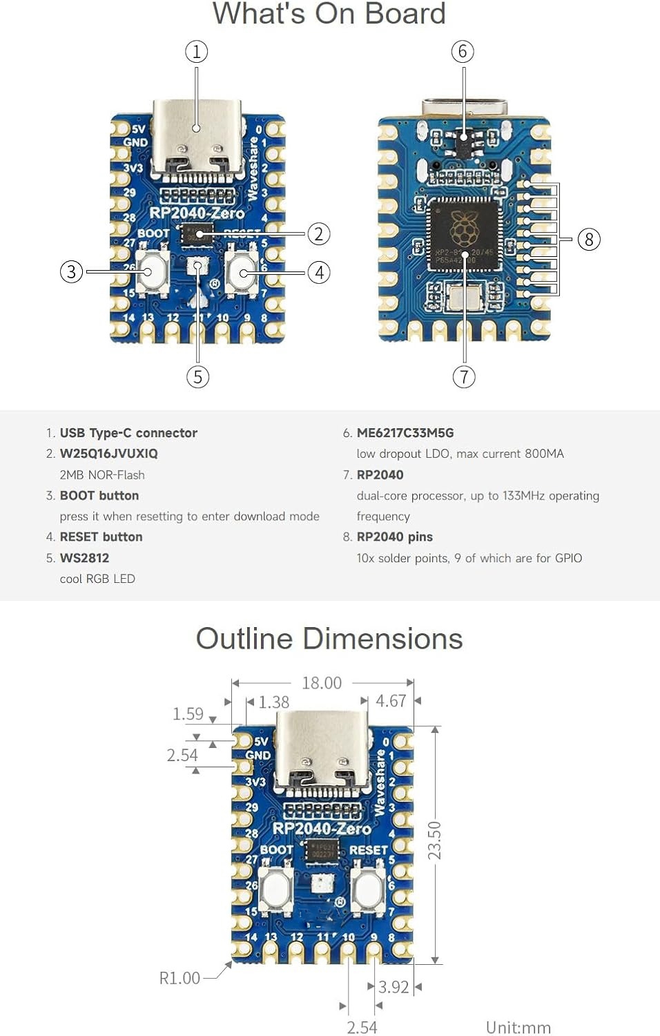

برد RP2040-Zero نسخه‌ای کوچک‌شده از خانواده‌ی Raspberry Pi Pico است که از چیپ اصلی RP2040 بهره می‌برد. این چیپ دارای دو هسته پردازشی ARM Cortex-M0+ با فرکانس کاری تا 133MHz است و با حافظه‌ی داخلی 264KB SRAM و 2MB فلش، توانایی اجرای برنامه‌های نسبتاً سنگین را با مصرف انرژی پایین فراهم می‌کند.
طراحی بسیار فشرده ، این برد را برای در پروژه‌های الکترونیکی بسیار مناسب کرده است. برد دارای رابط USB Type-C برای تغذیه و برنامه‌ریزی است و از روش ساده‌ی Drag & Drop برای آپلود برنامه پشتیبانی می‌کند. همچنین پین WS2812 داخلی برای نورپردازی RGB، دکمه‌های BOOT و RESET، و قابلیت استفاده مستقیم با زبان‌هایی مانند Arduino، MicroPython و C/C++، امکانات متنوعی برای توسعه فراهم می‌کند.
  • تراشه: RP2040
  • پردازنده: +ARM Cortex-M0 دو‌هسته‌ای با فرکانس تا 133MHz
  • حافظه SRAM برابر 264KB
  • حافظه فلش داخلی: 2MB (چیپ W25Q16JVUXIQ)
  • درگاه ارتباطی: USB Type-C (با پشتیبانی از USB 1.1 Host و Device)
  • GPIO: تعداد 29 پین چندمنظوره (20 عدد از طریق پین‌هدر کناری)
  • پروتکل‌های پشتیبانی‌شده:
      • 2 × UART
      • 2 × I2C
      • 2 × SPI
      • 4 × ADC با دقت 12 بیت
      • 16 × PWM قابل برنامه‌ریزی
      • 8 × PIO (برای پیاده‌سازی پروتکل‌های خاص)
  • ویژگی‌های جانبی:
      • LED داخلی RGB از نوع WS2812 (پین GP16)
      • دکمه BOOT برای ورود به بوت‌لودر
      • دکمه RESET برای ریست سخت‌افزاری
      • سنسور دمای داخلی
  • رگولاتور ولتاژ: ME6217C33M5G با توان خروجی تا 800mA
  • ولتاژ تغذیه: 5V (از طریق پورت USB-C)
  • ابعاد: 25mm × 18mm

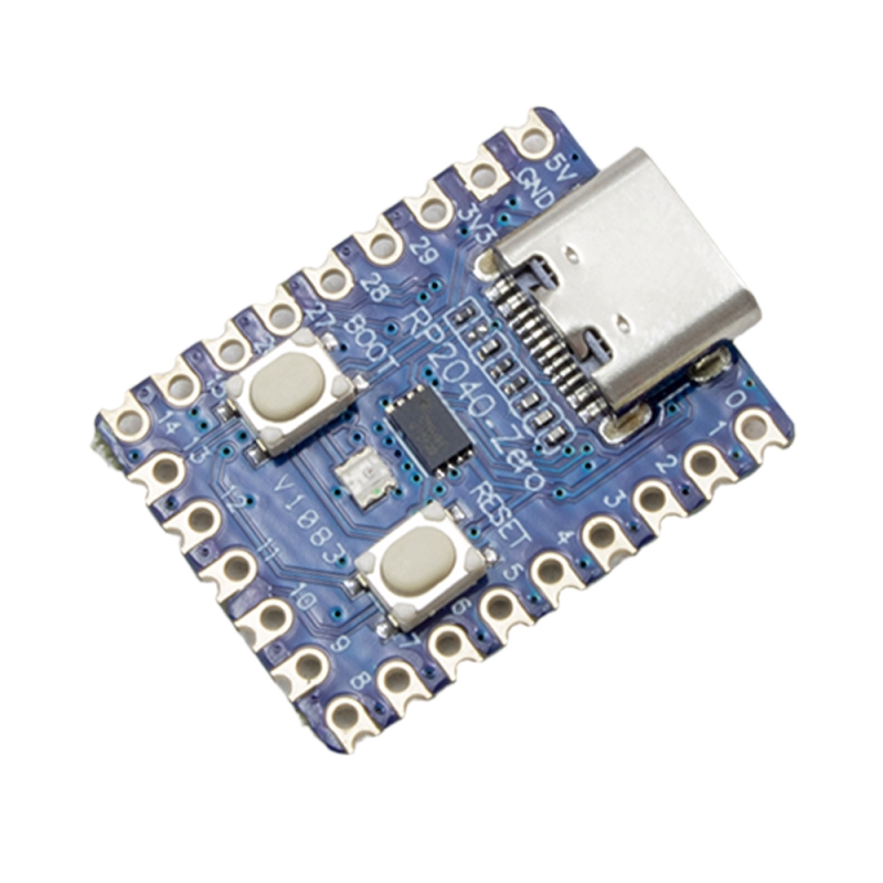

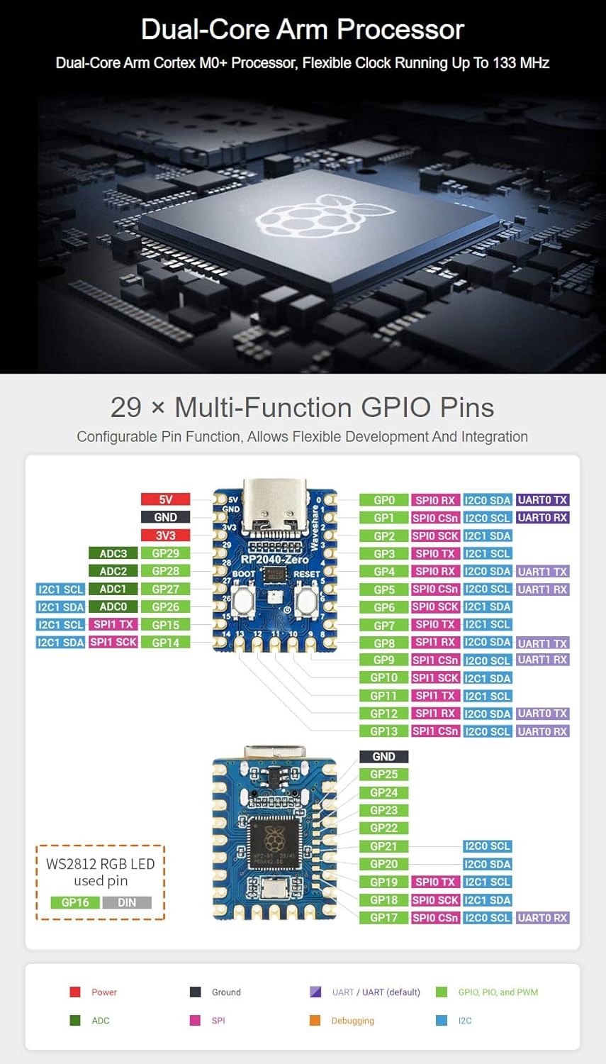

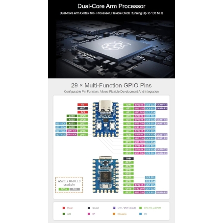

پین‌ اوت
برد دارای 29 پین GPIO چندمنظوره است که بسیاری از آن‌ها دارای قابلیت چندگانه هستند:
Power:
  • 5V: ورودی/خروجی مستقیم از USB
  • 3.3V: خروجی از رگولاتور داخلی
  • GND: زمین
  • ADC (Analog Input):
  • GP26 / GP27 / GP28 / GP29
SPI:
  • 2 عدد رابط SPI با قابلیت TX/RX/CSn/SCK
  • SPI0: GP16, GP17, GP18, GP19
  • SPI1: GP12, GP13, GP14, GP15
UART (سریال):
  • UART0: GP0 (TX), GP1 (RX)
  • UART1: GP4 (TX), GP5 (RX)
I2C:
  • I2C0: GP0 (SDA), GP1 (SCL)
  • I2C1: GP2 (SDA), GP3 (SCL)
PWM:
  • تمام پین‌ها قابلیت PWM دارند
  • جمعاً 16 کانال قابل کنترل
PIO:
  • 8 حالت (State Machine) برای پیاده‌سازی پروتکل‌های دلخواه
  • WS2812 RGB LED داخلی:
  • متصل به GP16
  • قابل برنامه‌ریزی برای افکت‌های نوری
پین‌های ویژه:
  • BOOT: برای ورود به حالت Bootloader
  • RESET: ریست سخت‌افزاری سیستم
