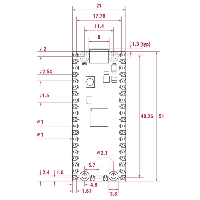

ابعاد: 51 × 21 میلی‌متر

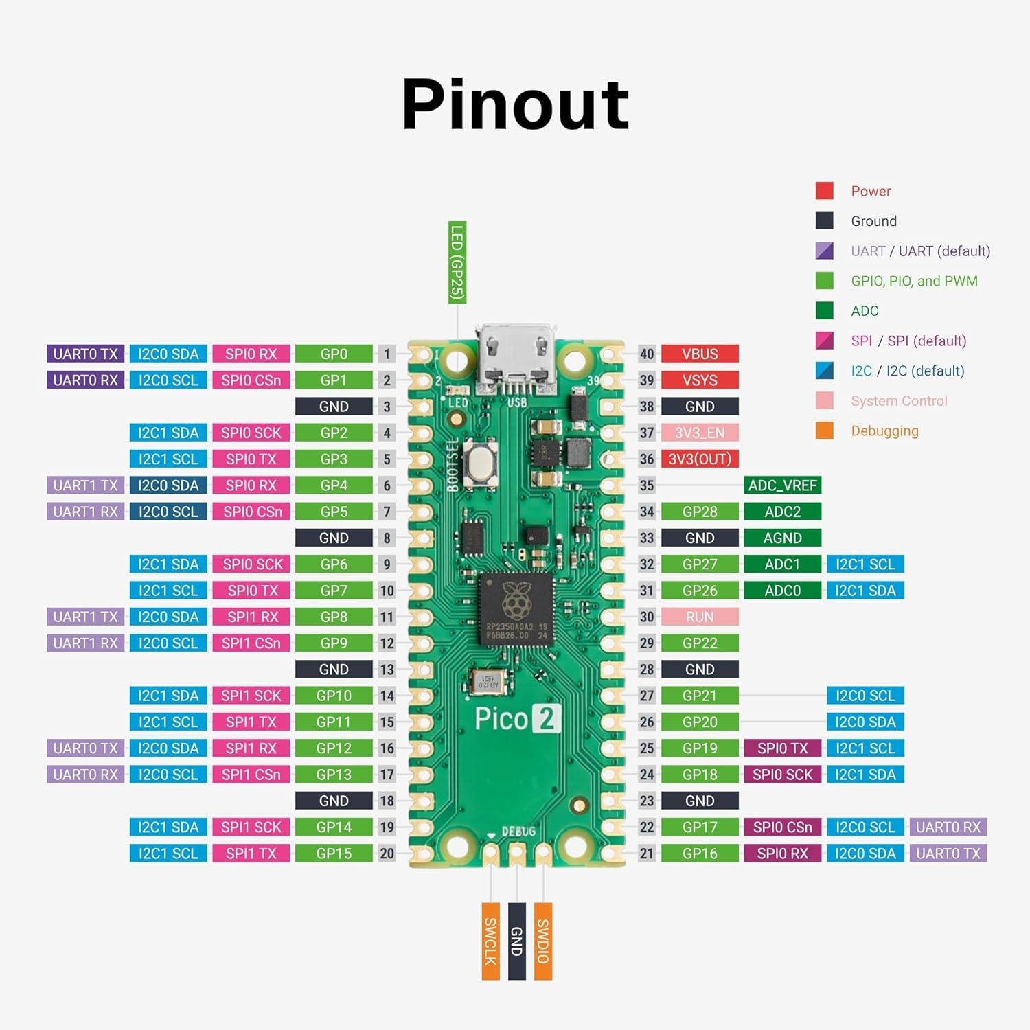

تعداد پین‌های GPIO: 26 پین چندمنظوره (شامل 4 پین ADC)
رابط‌های ارتباطی: 2 × UART، 2 × SPI، 2 × I2C

ابعاد: 21*51 میلی متر

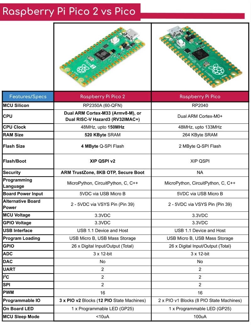

در زیر مقایسه کوتاهی از هر دو مدل Pico و Pico2 را می توانید مشاهده نمایید
