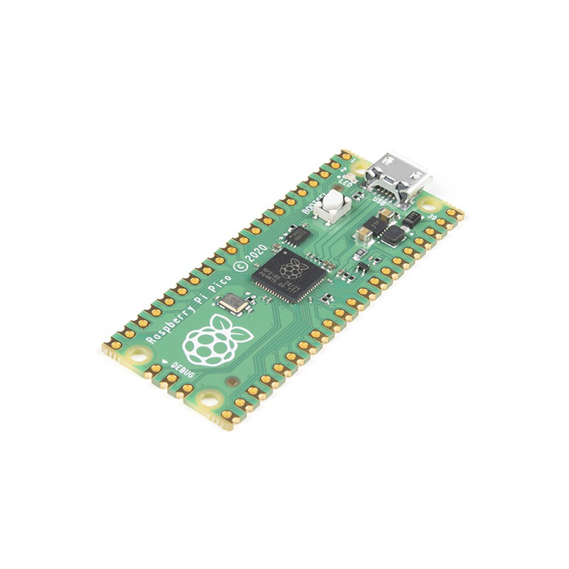

رزبری پای پیکو (Raspberry Pi Pico) یک برد با کارایی متفاومت (نسبت به رزبری پای های دیگر) در ابعاد کوچک، سریع می باشد. میکروکنترلر استفاده شده در ساخت رزبری پای پیکو RP2040 است. که یک میکروکنترلر کم هزینه و با کارایی بالا و دارای رابط‌های دیجیتالی انعطاف‌پذیر می باشد. رزبری پای پیکو از یک پردازنده ی دو هسته ای ARM CORETX M0+ DUAL CORE با فرکانس 133 مگاهرتز طراحی شده و از 264 کیلوبایت حافظه رم داخلی و از حافظه فلش 16 مگابایتی پشتیبانی می‌کند. پایه های GPIO از پروتکل های ارتباطی I2C, SPI و پایه های برنامه پذیر I/O شکل گرفته است.
در نسخه پیکو برخلاف دیگر محصولات رایج این کمپانی (مثل مینی‌کامپیوتر های رسپبری پای 4 و رسپبری 3) دیگر از سیستم عامل لینوکس استفاده نشده، بلکه این برد بیشتر شبیه آردوینو Due عمل می‌کند، به صورتی که شما می‌توانید این میکروکنترلر را مستقیماً با زبان‌های برنامه نویسی C++ و MicroPython پروگرام کنید.
مشخصات:
  • پردازنده دو هسته‌ای +ARM Cortex M0، کلاک انعطاف‌پذیر 133 مگاهرتز
  • 264 کیلوبایت SRAM و 2 مگابایت حافظه فلش
  • ماژول Castellated امکان لحیم‌کاری مستقیم به بردهای حامل را فراهم می‌کند
  • پشتیبانی از میزبان و دستگاه USB 1.1
  • حالت sleep کم توان و حالت خواب(dormant)
  • دارای  C / C ++ /Micro Python SDK جامع  به همراه نمونه‌های نرم افزار و مستندات
  • برنامه نویسی کشیدن و رها کردن  با استفاده از ذخیره سازی با USB
  • 26 پین GPIO چند منظوره
  • دارای 2 عدد SPI، دو عدد I2C  و دو عدد UART، سه عدد ADC-12-bit، دارای 16 عدد کانال قابل کنترل PWM
  • ساعت و تایمر دقیق روی تراشه
  • حسگر دما
  • کتابخانه‌های سریع ممیز شناور بر روی چیپ
  •  دارای 8 عدد  I / O (PIO) قابل برنامه ریزی حالت ماشین (state  machines) برای پشتیبانی از ابزار جانبی سفارشی
  • کارکرد با کانکتور Micro USB
کاربرد ها:
  • راه‌اندازی بازی‌های کلاسیک
  • ساخت سرورهای وب
  • ساخت دوربین استاپ موشن
  • ساخت سرورهای بازی چندنفره (سازگار با بازی‌های متن‌باز مانند Minecraft، Quake و Doom)
  • کنترل ربات‌ها
  • ساخت ویدیوهای تایم‌لپس
  • پخش رسانه‌های صوتی و تصویری
  • چاپ اسناد از پرینترهای قدیمی
  • ساخت ابزار نظارت بر شبکه
21 mm × 51 mm form factor
RP2040 microcontroller chip designed by Raspberry Pi in the UK
Dual-core Arm Cortex-M0+ processor, flexible clock running up to 133 MHz
264KB on-chip SRAM
2MB on-board QSPI Flash
26 multifunction GPIO pins, including 3 analogue inputs
2 × UART, 2 × SPI controllers, 2 × I2C controllers, 16 × PWM channels
1 × USB 1.1 controller and PHY, with host and device support
8 × Programmable I/O (PIO) state machines for custom peripheral support
Supported input power 1.8–5.5V DC
Operating temperature -20°C to +85°C
Castellated module allows soldering direct to carrier boards
Drag-and-drop programming using mass storage over USB
Low-power sleep and dormant modes
Accurate on-chip clock
Temperature sensor
Accelerated integer and floating-point libraries on-chip
Application
Desktop Computer Replacement
Retro Gaming Setups
Building Web Servers
Building a Stop-Motion Camera
Building Multiplayer Network Game Servers (Compatible with Open-Source Games Like Minecraft, Quake & Doom)
Controlling Robots
Making Time-Lapse Videos
Playing Audio-Visual Media
Printing Documents from Outdated Printers
Building a Network Monitoring Tool
