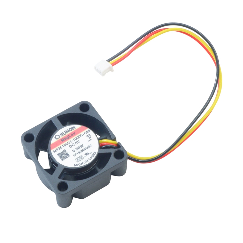

فن براشلس SUNON مدل MF25100V1-1000C-G99 یک فن از نوع براشلس DC سه سیمه با سرعت 13000 دور در دقیقه، مصرف توان 0.58 وات می باشد.
مارک: SUNON
مدل: MF25100V1-1000C-G99
نوع فن: 4 قطبی براشلس DC
ولتاژ کاری : 5 ولت DC
جریان کاری: 105 میلی‌آمپر (حداکثر 121 میلی آمپر)
توان : 0.58 وات
سرعت امتیازی: 13000 RPM با ± 15% در ولتاژ نامی
محدوده دمای عملیاتی: 10- تا +70 درجه سانتی گراد.
جریان هوا: 3.5 CFM (فوت مکعب در دقیقه)
نویز آکوستیک: 23 دسی بل
طول سیم : 7.5 سانتی‌متر
ابعاد : 2.5*2.5*1  سانتی‌متر
وزن: 7 گرم
فن براشلس 5v سه سیمه سایز 2.5x2.5x1 مارک SUNON مدل MF25100V1-1000C-G99
Brand: SUNON
Model: MF25100V1-1000C-G99
Fan Type: 4-pole Brushless DC
Operating Voltage: 5V DC
Operating Current: 105mA (Max 121mA)
Power: 0.58W
Rated Speed: 13000 RPM with ±15% at rated voltage
Operating Temperature Range: -10 to +70°C
Airflow: 3.5 CFM (Cubic Feet Per Minute)
Acoustic Noise: 23dB
Wire Length: 7.5cm
Dimensions: 2.5*2.5*1cm
Weight: 7g
