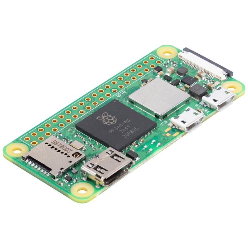

برد Raspberry Pi Zero 2 W نسل جدید خانواده بردهای کوچک Raspberry Pi است که با هدف ارائه توان پردازشی بالاتر در ابعادی بسیار کوچک طراحی شده است. این برد نسبت به نسل‌های قبلی سری Zero، بهبود قابل توجهی در عملکرد پردازشی داشته و با حفظ ابعاد کم‌حجم، امکانات بیشتری را برای توسعه‌دهندگان، مهندسان و علاقه‌مندان پروژه‌های الکترونیکی فراهم می‌کند.قلب پردازشی این برد، تراشه اختصاصی RP3A0-AU است که از یک پردازنده چهار هسته‌ای 64-bit Arm Cortex-A53 با فرکانس کاری 1GHz و حافظه 512MB SDRAM بهره می‌برد. این ترکیب سخت‌افزاری امکان اجرای سیستم‌عامل‌هایی مانند Raspberry Pi OS و سایر توزیع‌های Linux را فراهم کرده و آن را برای اجرای برنامه‌های کنترلی، سرویس‌های شبکه، پروژه‌های آموزشی و کاربردهای IoT مناسب می‌سازد.
یکی از مهم‌ترین ویژگی‌های Raspberry Pi Zero 2 W، حفظ طراحی کوچک سری Zero در کنار افزایش قدرت پردازشی است. ابعاد تنها 65×30mm باعث می‌شود این برد در پروژه‌هایی که محدودیت فضا دارند، مانند تجهیزات پوشیدنی، سیستم‌های قابل حمل، کنترلرهای هوشمند و تجهیزات تعبیه‌شده (Embedded Systems)، به‌راحتی مورد استفاده قرار گیرد.این برد دارای ارتباط بی‌سیم داخلی شامل WiFi استاندارد 802.11 b/g/n در باند 2.4GHz و Bluetooth 4.2 همراه با BLE (Bluetooth Low Energy) است. وجود این قابلیت‌ها باعث حذف نیاز به ماژول‌های جانبی برای اتصال شبکه و ارتباط بی‌سیم شده و طراحی پروژه‌های اینترنت اشیا را ساده‌تر می‌کند.
Raspberry Pi Zero 2 W همچنین دارای رابط‌های کاربردی مانند Mini HDMI برای خروجی تصویر، micro USB OTG برای اتصال تجهیزات جانبی، اسلات کارت حافظه microSD برای نصب سیستم‌عامل و ذخیره داده‌ها و کانکتور دوربین CSI-2 برای اتصال ماژول‌های دوربین Raspberry Pi است.هدر توسعه 40 پین GPIO سازگار با HAT امکان اتصال انواع ماژول‌ها، سنسورها، بردهای توسعه و تجهیزات جانبی Raspberry Pi را فراهم می‌کند. این قابلیت باعث شده است Zero 2 W برای ساخت پروژه‌های الکترونیکی، رباتیک و سیستم‌های کنترل هوشمند انعطاف‌پذیری بالایی داشته باشد.پردازنده گرافیکی VideoCore IV نیز امکان پردازش‌های گرافیکی و پخش ویدئو با پشتیبانی از رمزگشایی و رمزگذاری H.264 و MPEG-4 تا وضوح 1080p30 را فراهم می‌کند.
  • مدل: Raspberry Pi Zero 2 W
  • پردازنده: RP3A0-AU
  • معماری پردازنده: 64-bit ARM
  • هسته پردازنده: 4 هسته Arm Cortex-A53
  • فرکانس پردازنده: 1GHz
  • حافظه RAM: 512MB SDRAM
  • پردازنده گرافیکی: VideoCore IV
  • شبکه بی‌سیم: WiFi 802.11 b/g/n در فرکانس 2.4GHz
  • Bluetooth: نسخه 4.2 با BLE
  • آنتن: داخلی
  • رابط تصویر: Mini HDMI
  • رابط USB: Micro USB OTG
  • رابط تغذیه: Micro USB
  • حافظه جانبی: کارت microSD
  • رابط دوربین: CSI-2
  • GPIO: هدر 40 پین سازگار با HAT (بدون پایه‌گذاری نصب‌شده)
  • رمزگشایی ویدئو: H.264 و MPEG-4 تا 1080p30
  • رمزگذاری ویدئو: H.264 تا 1080p30
  • گرافیک: OpenGL ES 1.1 و 2.0
  • ابعاد: 65×30mm

Raspberry Pi Zero 2W is a new generation of small and inexpensive boards of the Raspberry family, launched in 2021. Similar to the previous versions of Raspberry Zero, this board is designed using Raspberry Pi's own processor called RP3A0-AU, which has four Cortex A53 processor cores and 512 MB of SDRAM memory. The board can run Raspberry Pi, Linux, etc. operating systems and is expected to be up to 5 times faster than the previous versions of the Raspberry Pi Zero board. Like the previous version, the board has dimensions of 65 x 30 mm and features such as micro USB ports, mini HDMI, camera, etc. RPI zero 2W has a Wi-Fi and Bluetooth module that has a shield and an improved design. The board is suitable for applications such as smart home and other Internet of Things applications.
1GHz quad-core 64-bit Arm Cortex-A53 CPU
512MB SDRAM
2.4GHz 802.11 b/g/n wireless LAN
Bluetooth 4.2, Bluetooth Low Energy (BLE), onboard antenna
Mini HDMI® port and micro USB On-The-Go (OTG) port
microSD card slot
CSI-2 camera connector
HAT-compatible 40-pin header footprint (unpopulated)
H.264, MPEG-4 decode (1080p30); H.264 encode (1080p30)
OpenGL ES 1.1, 2.0 graphics
Micro USB power
Composite video and reset pins via solder test points
