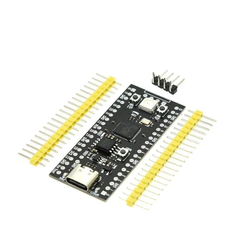

برد توسعه میکروپایتون RP2040، بر پایه تراشه RP2040 و با ساختار استاندارد مشابه Raspberry Pi Pico طراحی شده است. این برد به‌طور ویژه برای اجرای برنامه‌های پایتون و توسعه پروژه‌های الکترونیکی طراحی شده و دارای مزایای قابل توجهی از جمله حافظه بیشتر و LED RGB است. با بهره‌گیری از میکروپروسسور دو هسته‌ای ARM Cortex-M0+ و 264 کیلوبایت RAM، این برد قابلیت پشتیبانی از حداکثر 16 مگابایت فلش خارجی QSPI و تنظیمات ورودی و خروجی منعطفی نظیر I2C، SPI و PIO را دارد. همچنین، این برد به‌دلیل افزایش نشانگر توان PWR، تغییر رابط microUSB به Type-C، و افزودن دکمه‌های ریست و USRkey، تجربه کاربری بهتری را فراهم می‌آورد و به کاربران امکان می‌دهد تا به راحتی به طراحی و ساخت مدارهای پیچیده بپردازند.
امروزه یکی از محبوبترین بردهای موجود در بازار با قابلیت اجرای برنامه های پایتون، برد Raspberry Pi Pico می باشد. با توجه به اوپن سورس بودن این برد و وجود تراشه اصلی آن RP2040، شرکت های بسیاری اقدام به تولید انواع بردهای متنوع بر اساس همان ساختار استاندارد نموده اند.
این برد نیز یکی از معروفترین بردهای ساخته شده با امکانات بیشتر می باشد. کارکرد برد دقیقا همانند برد Raspberry Pi Pico بوده و خروجی پایه ها نیز به همان ترتیب می باشد. مزایایی از قبیل حافظه بیشتر و وجود LED RGB از امکانات بیشتر این برد توسعه در مقابل برد Raspberry Pi Pico می باشد.

RP2040 Microprocessor (MCU) integrates dual-core ARM architecture Cotex-MO+ core, directly integrates 264KB RAM, supports up to 16M QSPI external expansion Flash, highly flexible I/O settings, including l2C, SPI, PIO ( Programmable I/O); YD-RP2040 core board is a core board circuit board made of RP2040 microprocessor (MCU), which is convenient for users to carry out peripheral expansion, circuit design and construction. Raspberry Pi has also launched its own official RP2040 core board, the model is Raspberry Pi Pico core board, YD-RP2040 core board, which can achieve no recognition result with Ra core in terms of mechanical size and electrical pins. The board is compatible for use, see the information for details on the differences, and improve a series of deficiencies of the Raspberry PiPico core board:
●Increased the PWR power indicator to improve the human-computer interaction experience when plugged into the USB power supply.
●Change the microUSB interface of Raspberry Pi Pico to Type-C of YD-RP2040 core board, the USB interface is convenient for users to find related USB cables more conveniently.
●Add a reset button, which is convenient for users to reset and update firmware in the power-on state.
●Add USRkey user button, which is convenient for users to verify and use simple input functions.
●Added RGB light group, which is convenient for users to operate the RGB light group to reflect various information through the on-off and brightness of red, green and blue lights.

    خسته نباشید
    LED روی برد از مدل WS2812 هست یا RGB عادی؟
    • پشتیبانی | 3 ماه پیش
      طاها دهقان سلام و احترام،
      در این مدل برد RP2040 معمولاً LED روی برد از نوع WS2812 (RGB آدرس‌پذیر) است، نه RGB ساده سه‌کاناله. یعنی با یک پین دیتا کنترل می‌شود و قابلیت تغییر رنگ و افکت دارد. در اکثر کلون‌های Raspberry Pi Pico همین نوع WS2812 استفاده شده است.
  • فرزاد میرهادی | 8 ماه پیش خریدار
    باسلام داستانی که می‌خوان از rgb استفاده کنن باید هدر R68 بالای rgb رو به هم لحیم کنن تا اتصال بین پایه ی ۲۳ و rgb برقرار بشه .
    • پشتیبانی | 8 ماه پیش
      فرزاد میرهادی سلام و احترام، در این برد مسیر پایه GPIO23 به بخش RGB به‌صورت پیش‌فرض ممکن است قطع باشد و برای فعال شدن اتصال، جامپر/هدر R68 که بالای RGB قرار دارد باید با لحیم پل زده شود تا ارتباط بین GPIO23 و ورودی RGB برقرار گردد؛ در غیر این صورت RGB از طریق پایه ۲۳ کنترل نخواهد شد.

  • hossein mirzapour | 2 سال پیش خریدار
    کلید user به GPIO 24 باید وصل باشه اما متصل نیست. آیا روشی برای فعال سازی آن وجود دارد؟

  • hossein mirzapour | 3 سال پیش خریدار
    RGB LED روی بُرد به GPIO 23 متصل و قابل برنامه ریزی است
