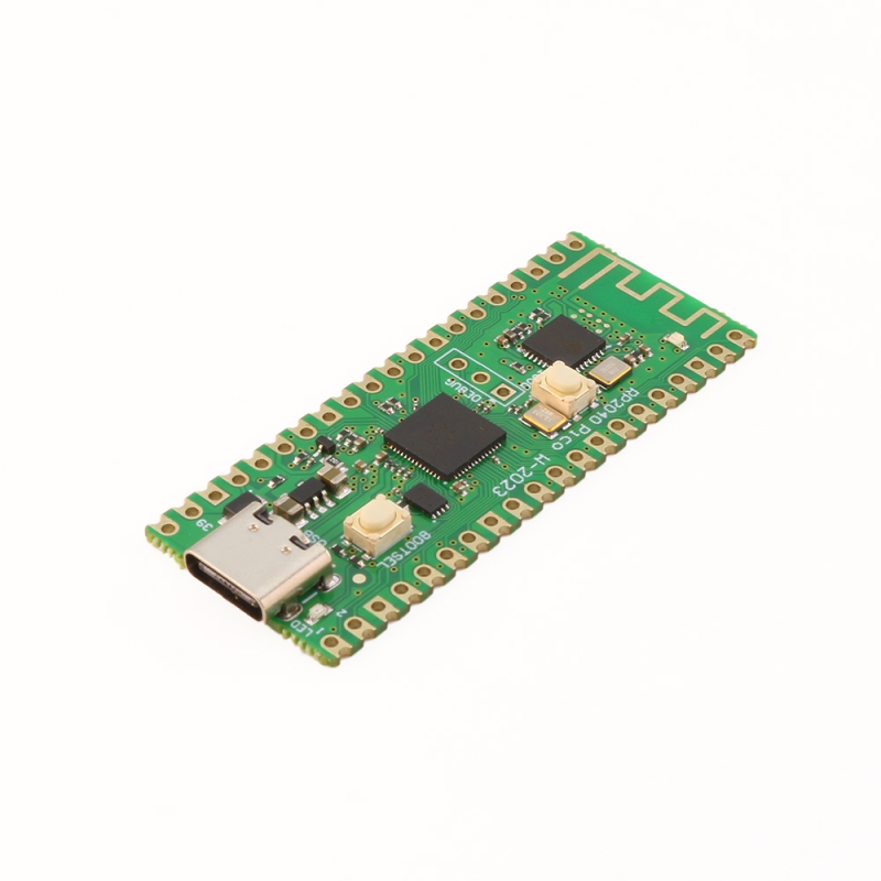

Raspberry Pi Pico W یک میکروکنترلر پیشرفته است که قابلیت‌های بی‌سیم را به Raspberry Pi Pico اضافه می‌کند و به شما این امکان را می‌دهد که دستگاه خود را به شبکه‌های WiFi متصل کنید. این دستگاه مجهز به چیپ RP2040 با پردازنده دو هسته‌ای Arm Cortex M0+ و 2.4GHz wireless interface (802.11n) از Infineon CYW43439 است که از پروتکل‌های WPA3 و Bluetooth 5.2 پشتیبانی می‌کند. با 264 کیلوبایت SRAM و 2 مگابایت حافظه فلش، Pico W از 26 پین GPIO چند منظوره و همچنین ارتباطات SPI، I2C و UART بهره‌مند است. طراحی کم‌مصرف و امکان برنامه‌نویسی آسان از طریق USB، این دستگاه را به گزینه‌ای ایده‌آل برای پروژه‌های IOT و رباتیک تبدیل می‌کند.

  • حسین هادی صادق | 2 سال پیش خریدار
    این pico w نیست و با فریمور های موجود برای pico w سازگار نیست و امکان راه اندازی ماژول وای فای رو ندارن. در واقع این یه pico چسبیده به esp8285 هست که با ارتباط uart کار میکنن برای استفاده ازش حتما باید فریمور At روی esp فلش بشه میتونید جزئیات رو تو لینک زیر ببینید: https://forums.raspberrypi.com/viewtopic.php?t=361532&start=50#p2199304
