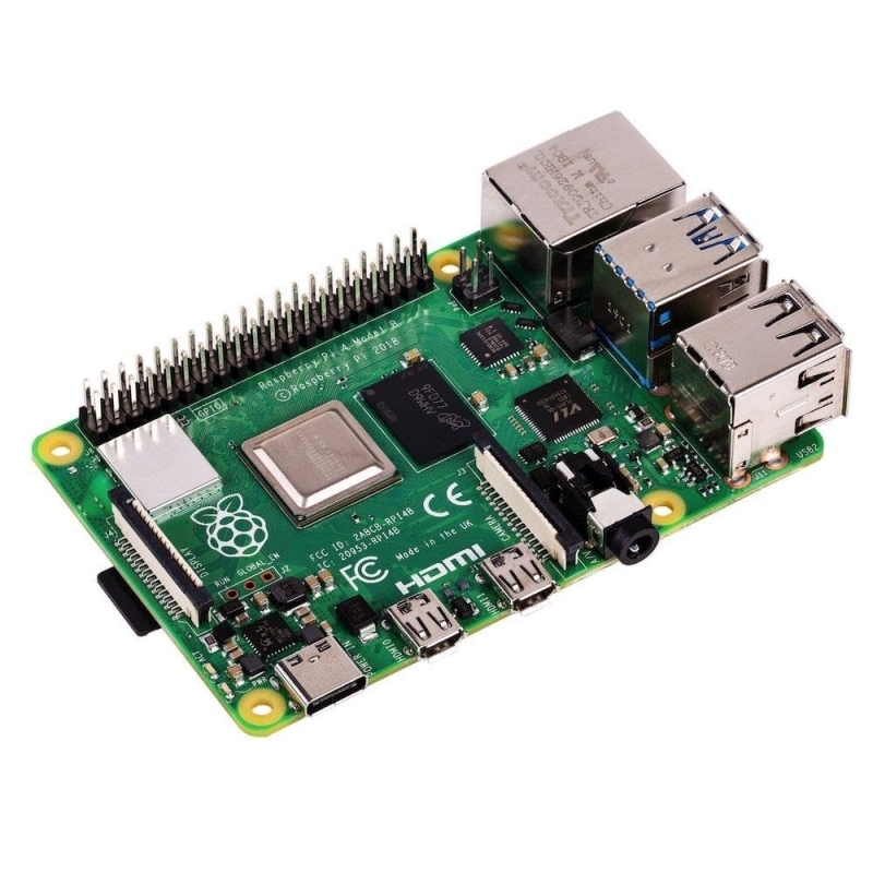

برد اورجینال رزبری پای 4 با رم 8 گیگ نسخه جدید 1.2 تولید انگلستان، برا پایه تراشه ARM برای طراحی و پیاده سازی انواع پروژه های IOT، هوشمند سازی و کنترلی
4.1
(19 رأی‌دهنده)
برد رزبری پای (رسپبری پای) 4 بروزترین برد رزبری پای (Raspberry Pi) می باشد که در ظرفیت های 2، 4 و 8 گیگابایت در کشور انگلستان تولید شده است و با توجه به امکاناتی نظیر پخش محتوا با کیفیت 4k عملا تفاوتی با رایانه های شخصی نداشته و جایگزین مناسبی برای دسکتاپ های لینوکس می باشد. رزبری پای 4 از لحاظ سخت افزار و نرم افزار نسبت به ورژن قبلی پیشرفت چشمگیری داشته. در بخش سخت افزار از پردازنده 4 هسته ای ARM Cortex A72 با تکنولوژی سیستم روی چیپ (SOC) 28nm و فرکانس کاری 1.5GHz بهره می برد که باعث پردازش قدرتمند تر با بازدهی گرمایی بهتر شده است.
از دیگر ویژگی های ارتقا یافته می توان به USB3 ، بلوتوث نسخه 5 ، قابلیت اتصال به دو مانیتور و نرخ انتقال داده حافظه جانبی به 50 مگابیت در ثانیه اشاره کرد.در بخش اتصال بی سیم از wifi دو بانده ۲.۴ گیگاهرتز و ۵ گیگاهرتز با استاندارد 802.11ac بهره می‌برد. این برد همچنین به پورت اترنت گیگابیت برثانیه مجهز شده که ۳ برابر سریع‌تر از مدل پیشین است. رزبری پای 4 بیشتر در ساخت سیستم های رباتیک، اتوماسیون های صنعتی، پروژه های دانشجویی، هوشمند سازی، اینترنت اشیا IOT و غیره کاربرد دارد.
  • پردازنده چهار هسته ای 1.5GHz 64-bit ARM Cortex-A72
  • حافظه رم 8 گیگابایت استاندارد LPDDR4
  • توانمندی کامل اترنت گیگابیت (Gigabit Ethernet)
  • شبکه بی سیم 802.11ac دو باند
  • بلوتوث 5.0
  • دو پورت USB 3.0 و دو پورت USB 2.0
  • پشتیبانی از دو مانیتور، با رزولوشن تا 4K
  • گرافیک VideoCore VI با پشتیبانی از OpenGL ES 3.x
  • دیکد سخت‌افزاری 4Kp60 از ویدیوی HEVC
  • سازگاری کامل با محصولات رسپبری پای قبلی
منابع آموزشی
مجموعه آموزش مقدماتی رزبری پای به زبان فارسی
پکیج جامع رزبری پای با محوریت پایتون به زبان فارسی
کتاب پردازش تصویر با رزبری پای
کتاب بینایی کامپیوتری با رزبری پای
کتاب تکنیک ها و پروژه های کاربردی Raspberry Pi
Broadcom BCM2711, Quad core Cortex-A72 (ARM v8) 64-bit SoC @ 1.5GHz
1GB, 2GB or 4GB LPDDR4-3200 SDRAM (depending on model)
2.4 GHz and 5.0 GHz IEEE 802.11ac wireless, Bluetooth 5.0, BLE
Gigabit Ethernet
2 USB 3.0 ports; 2 USB 2.0 ports.
Raspberry Pi standard 40 pin GPIO header (fully backwards compatible with previous boards)
2 × micro-HDMI ports (up to 4kp60 supported)
2-lane MIPI DSI display port
2-lane MIPI CSI camera port
4-pole stereo audio and composite video port
H.265 (4kp60 decode), H264 (1080p60 decode, 1080p30 encode)
OpenGL ES 3.0 graphics
Micro-SD card slot for loading operating system and data storage
5V DC via USB-C connector (minimum 3A*)
5V DC via GPIO header (minimum 3A*)
Power over Ethernet (PoE) enabled (requires separate PoE HAT)
Operating temperature: 0 – 50 degrees C ambient
Application
Desktop Computer Replacement
Retro Gaming Setups
Building Web Servers
Building a Stop-Motion Camera
Building Multiplayer Network Game Servers (Compatible with Open-Source Games Like Minecraft, Quake & Doom)
Controlling Robots
Making Time-Lapse Videos
Playing Audio-Visual Media
Printing Documents from Outdated Printers
Building a Network Monitoring Tool
  • نکاتی که قبل از خرید می بایست بدانید !
    • حافظه میکرو SD قدیمی و یا حافظه ای که بر روی رزبری پای قدیمی کار می کند، بر روی مدل جدید کار نخواهد کرد، می بایست سیستم عامل جدید را نصب و بر روی خافظه فلش نصب کنید.
    • رزبری پای 4 به منبع تغذیه ای با ولتاژ 5 و حداقل جریان 2.5 آمپر نیاز دارد، منابع تغذیه رزبری پای های قبلی برای این سری ضعیف می باشند.
    • کانکتور تغذیه این سری USB Type-C بوده و متفاوت از سری های قبلی می باشد. سری های قبلی رزبری همگی میکرو USB بوده و با این سری همخوانی ندارد.
    • کانکتور های خروجی تصویر، میکرو HDMI بوده و در صورت استفاده از کابل HDMI معمولی می بایست از مبدل آن استفاده کنید.
    • به علت تغییر در طراحی متفاوت سخت افزار در سری جدید، نمی توانید از کیس های مدل های قدیمی برای این برد استفاده کنید.
    • نمایشگر و دوربین مدل های قدیمی با سری جدید همخوانی دارند.
    • بر اساس تست های انجام شده، سه روش برای تامین تغذیه برد رزبری پای 4 مناسب می باشد.
    • 1- خرید منبع تغذیه با جریان بالا که خروجی USB دارد ! معمولا شارژر های دارای چند USB برند های معتبر دارای خروجی جریان بالایی بوده و به راحتی می توانید جریان مورد نیاز برد را تامین کنید. (مزایا: جریان بالا و ولتاژ ثابت - امنیت بالا معایب: قیمت گران)
    • 2- جک آداپتور را قطع کرده، دو سیم مثبت منفی را مستقیما به پین های مثبت و منفی پنج ولت موجود بر روی برد متصل کنید. در این روش ولتاژ و جریان مستقیم به برد متصل شده و دیگر نیازی به مبدل نمی باشد. (مزایا: آسان ترین و کم هزینه ترین روش معایب: با اتصال مستقیم ولتاژ به پین هدر های برد، این ریسک را باید قبول کنید که هر گونه خطا، اتصالی ناخواسته و یا کم و زیاد شدن ولتاژ، به دستگاه شما صدمه خواهد زد ! این روش بسیار خطرناک می باشد)
    • 3- (روش مورد تایید و پیشنهادی) می توانید یک اداپتور مناسب 5 ولت بالای 3 آمپر و یک کابل مناسب تایپ C نیز خرید کنید، کابل USB را از قسمت USB-A قطع کرده و فقط سیم های مثبت و منفی را به مثبت و منفی آداپتور وصل کنید، بسیار ساده شما صاحب یک آداپتور با خروجی تایپ C خواهید بود ( مزایا: قیمت معقول و بسیار مناسب، امنیت کامل برای برد و بدون هیچگونه ریسکی معایب: نیاز به دانش الکترونیک و کمی حوصله برای لحیم کاری و یافتن سیم های تغذیه USB)
