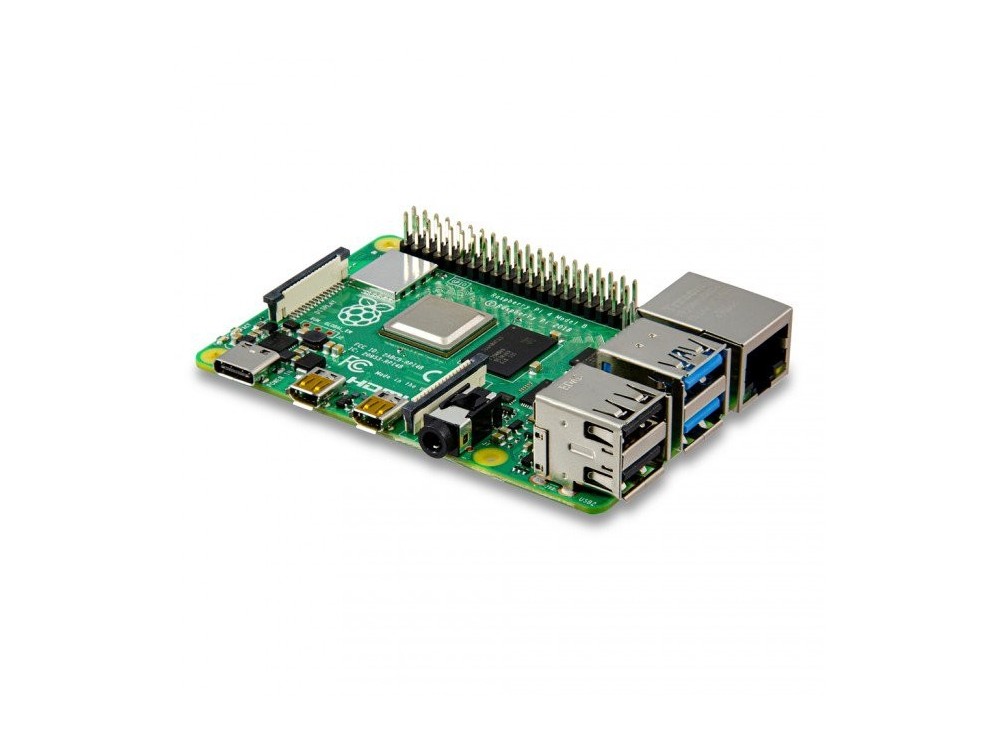

برد رزبری پای Raspberry Pi 4 مدل B تولید انگلستان با رم 4GB
کد کالا: 3101006047
برد اورجینال رزبری پای 4 با رم 4 گیگ نسخه جدید 1.2 تولید انگلستان، برا پایه تراشه ARM برای طراحی و پیاده سازی انواع پروژه های IOT، هوشمند سازی و کنترلی
