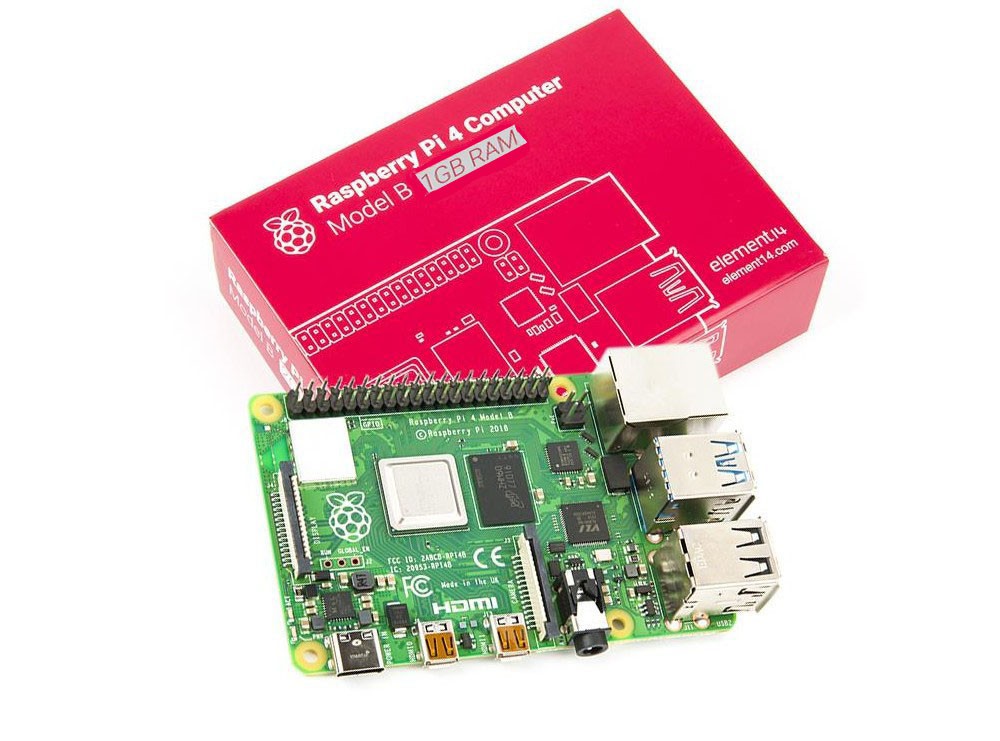

برد رزبری پای Raspberry Pi 4 مدل B تولید انگلستان با رم 1GB
کد کالا: 3101006045
برد اورجینال رزبری پای 4 با رم 1 گیگ تولید انگلستان، برا پایه تراشه ARM برای طراحی و پیاده سازی انواع پروژه های IOT، هوشمند سازی و کنترلی
31 رای‌دهنده
16 دیدگاه
بنیاد رزبری پای به تازگی جدیدترین نسل این ابر مینی کامپیوتر را معرفی کرد. رزبری پای 4 با بروزرسانی های عمده ای از نظر سخت افزاری و نرم افزاری پا به عرصه تکنولوژی گذاشت. قلب تپنده پای جدید دارای پردازنده 4 هسته ای ARM Cortex A72 با تکنولوژی سیستم روی چیپ (SOC) 28nm و فرکانس کاری 1.5GHz می باشد که نتیجه آن پردازش قدرتمندتر و بازدهی گرمایی بهتر می باشد. مهم ترین و چشمگیرترین بروز رسانی در مورد حافظه می باشد که رزبری 4 این بار با 3 نوع رم متفاوت در ظرفیت های 1 و 2 و 4 گیگ تولید شده است. پردازشگر گرافیکی پیشرفت رو به جلو داشته و اکنون توانایی پردازش و آماده پخش کردن ویدیو هایی با رزولوشن 4Kبا نرخ 60fps در دو خروجی HDMI دارد که این پای را محبوب تر کرده است. از دیگر ویژگی های ارتقا یافته می توان به USB3 و بلوتوث نسخه 5 و نرخ انتقال داده حلفظه جانبی به 50مگابیت در ثانیه اشاره کرد.
اندازه این مدل  هم اندازه و هم وزن مدل سابق (Raspberry Pi 3 B) است؛ ولی مشخصات سخت‌افزاری آن ارتقا پیدا‌کرده است. رزبری پای 4 جهت اتصال بی‌سیم از وای‌فای دو بانده ۲.۴ گیگاهرتز و ۵ گیگاهرتز با استاندارد 802.11ac و بلوتوث نسخه 5 بهره می‌برد. این دستگاه همچنین به پورت اترنت گیگابیت برثانیه مجهز شده که ۳ برابر سریع‌تر از مدل پیشین است.
محصول اورجینال Element 14 و ساخت کشور انگلستان

  • Broadcom BCM2711, Quad core Cortex-A72 (ARM v8) 64-bit SoC @ 1.5GHz
  • 1GB, 2GB or 4GB LPDDR4-3200 SDRAM (depending on model)
  • 2.4 GHz and 5.0 GHz IEEE 802.11ac wireless, Bluetooth 5.0, BLE
  • Gigabit Ethernet
  • 2 USB 3.0 ports; 2 USB 2.0 ports.
  • Raspberry Pi standard 40 pin GPIO header (fully backwards compatible with previous boards)
  • 2 × micro-HDMI ports (up to 4kp60 supported)
  • 2-lane MIPI DSI display port
  • 2-lane MIPI CSI camera port
  • 4-pole stereo audio and composite video port
  • H.265 (4kp60 decode), H264 (1080p60 decode, 1080p30 encode)
  • OpenGL ES 3.0 graphics
  • Micro-SD card slot for loading operating system and data storage
  • 5V DC via USB-C connector (minimum 3A*)
  • 5V DC via GPIO header (minimum 3A*)
  • Power over Ethernet (PoE) enabled (requires separate PoE HAT)
  • Operating temperature: 0 – 50 degrees C ambient
Application
  • Desktop Computer Replacement
  • Retro Gaming Setups
  • Building Web Servers
  • Building a Stop-Motion Camera
  • Building Multiplayer Network Game Servers (Compatible with Open-Source Games Like Minecraft, Quake & Doom)
  • Controlling Robots
  • Making Time-Lapse Videos
  • Playing Audio-Visual Media
  • Printing Documents from Outdated Printers
  • Building a Network Monitoring Tool
  • & Much More!
  • نکاتی که قبل از خرید می بایست بدانید !
    • حافظه میکرو SD قدیمی و یا حافظه ای که بر روی رزبری پای قدیمی کار می کند، بر روی مدل جدید کار نخواهد کرد، می بایست سیستم عامل جدید را نصب و بر روی خافظه فلش نصب کنید.
    • رزبری پای 4 به منبع تغذیه ای با ولتاژ 5 و حداقل جریان 2.5 آمپر نیاز دارد، منابع تغذیه رزبری پای های قبلی برای این سری ضعیف می باشند.
    • کانکتور تغذیه این سری USB Type-C بوده و متفاوت از سری های قبلی می باشد. سری های قبلی رزبری همگی میکرو USB بوده و با این سری همخوانی ندارد.
    • کانکتور های خروجی تصویر، میکرو HDMI بوده و در صورت استفاده از کابل HDMI معمولی می بایست از مبدل آن استفاده کنید.
    • به علت تغییر در طراحی متفاوت سخت افزار در سری جدید، نمی توانید از کیس های مدل های قدیمی برای این برد استفاده کنید.
    • نمایشگر و دوربین مدل های قدیمی با سری جدید همخوانی دارند.
    • بر اساس تست های انجام شده، سه روش برای تامین تغذیه برد رزبری پای 4 مناسب می باشد.
    • 1- خرید منبع تغذیه با جریان بالا که خروجی USB دارد ! معمولا شارژر های دارای چند USB برند های معتبر دارای خروجی جریان بالایی بوده و به راحتی می توانید جریان مورد نیاز برد را تامین کنید. (مزایا: جریان بالا و ولتاژ ثابت - امنیت بالا معایب: قیمت گران)
    • 2- جک آداپتور را قطع کرده، دو سیم مثبت منفی را مستقیما به پین های مثبت و منفی پنج ولت موجود بر روی برد متصل کنید. در این روش ولتاژ و جریان مستقیم به برد متصل شده و دیگر نیازی به مبدل نمی باشد. (مزایا: آسان ترین و کم هزینه ترین روش معایب: با اتصال مستقیم ولتاژ به پین هدر های برد، این ریسک را باید قبول کنید که هر گونه خطا، اتصالی ناخواسته و یا کم و زیاد شدن ولتاژ، به دستگاه شما صدمه خواهد زد ! این روش بسیار خطرناک می باشد)
    • 3- (روش مورد تایید و پیشنهادی) می توانید یک اداپتور مناسب 5 ولت بالای 3 آمپر و یک کابل مناسب تایپ C نیز خرید کنید، کابل USB را از قسمت USB-A قطع کرده و فقط سیم های مثبت و منفی را به مثبت و منفی آداپتور وصل کنید، بسیار ساده شما صاحب یک آداپتور با خروجی تایپ C خواهید بود ( مزایا: قیمت معقول و بسیار مناسب، امنیت کامل برای برد و بدون هیچگونه ریسکی معایب: نیاز به دانش الکترونیک و کمی حوصله برای لحیم کاری و یافتن سیم های تغذیه USB)
