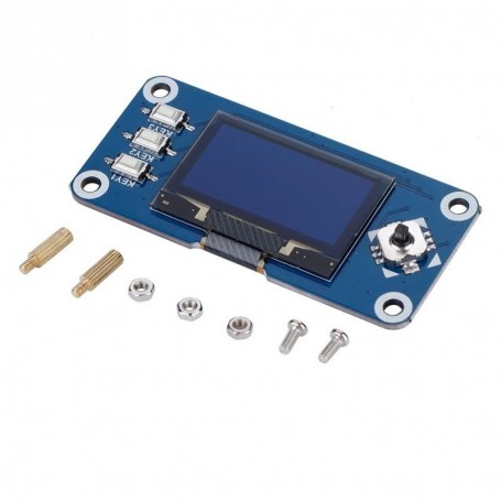

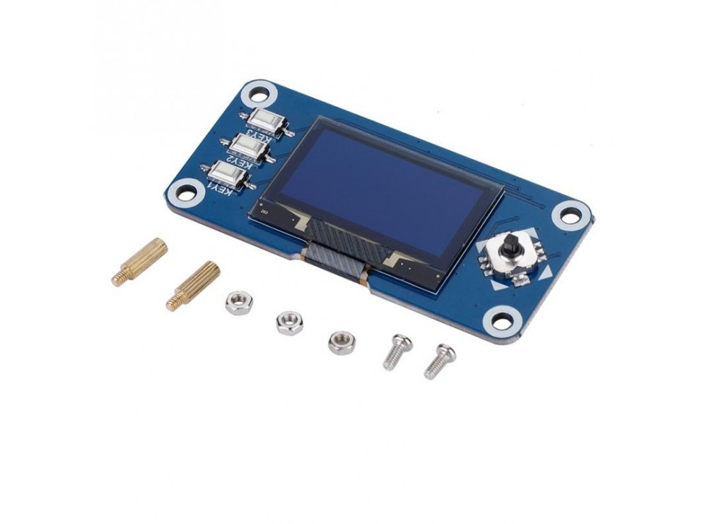

شیلد نمایشگر 1.3 اینچ OLED مخصوص برد رزبری پای است.این شیلد LED نمایشگر OLED با سایز 1.3 اینچ مستطیلی دارای کلید و جوی استیک می باشد. کنترلر نمایشگر در داخل آن طراحی شده و قابلیت کنترل از طریق رابط I2C و SPI را دارد. شیلد نمایشگر رزبری پای از تمام ورژن های این برد پشتیبانی می کند و دارای اسناد فنی کامل به هراه مثال برای راه اندازی با بردهای آردوینو، رسپبری پای و STM32 می باشد.
درایور: SH1106
رابط دیجیتال: SPI سه سیمه و چهار سیمه، I2C
رنگ نمایشگر: آبی
رزولوشن: 128×64
ولتاژ کاری: 3.3 ولت
Standard Raspberry Pi 40PIN GPIO extension header, supports Raspberry Pi series boards, Jetson Nano
Optional interfaces: 4-wire SPI, 3-wire SPI, I2C, configured via onboard resistor
1x joystick (5-position), 3x pushbuttons, handy and useful
Comes with development resources and manual (examples for Raspberry Pi/Jetson Nano/Arduino/STM32)
Specifications
Driver: SH1106
Interface: 4-wire SPI, 3-wire SPI, I2C
Display color: blue
Resolution: 128x64
Operating voltage: 3.3V
SYMBOLRaspberry Pi PIN (BCM)DESCRIPTION
KEY1 P21 Button 1/GPIO
KEY2 P20 Button 2/GPIO
KEY3 P16 Button 3/GPIO
Joystick Up P6 Joystick Up
Joystick Down P19 Joystick Down
Joystick Left P5 Joystick Left
Joystick Right P26 Joystick Right
Joystick Press P13 Joystick Press
SCLK P11/SCLK SPI clock input
MOSI P10/MOSI SPI data input
DC P24 Data/Command selection (high for data, low for command)
CS P8/CE0 Chip selection, low active
RST P25 Reset, low active
