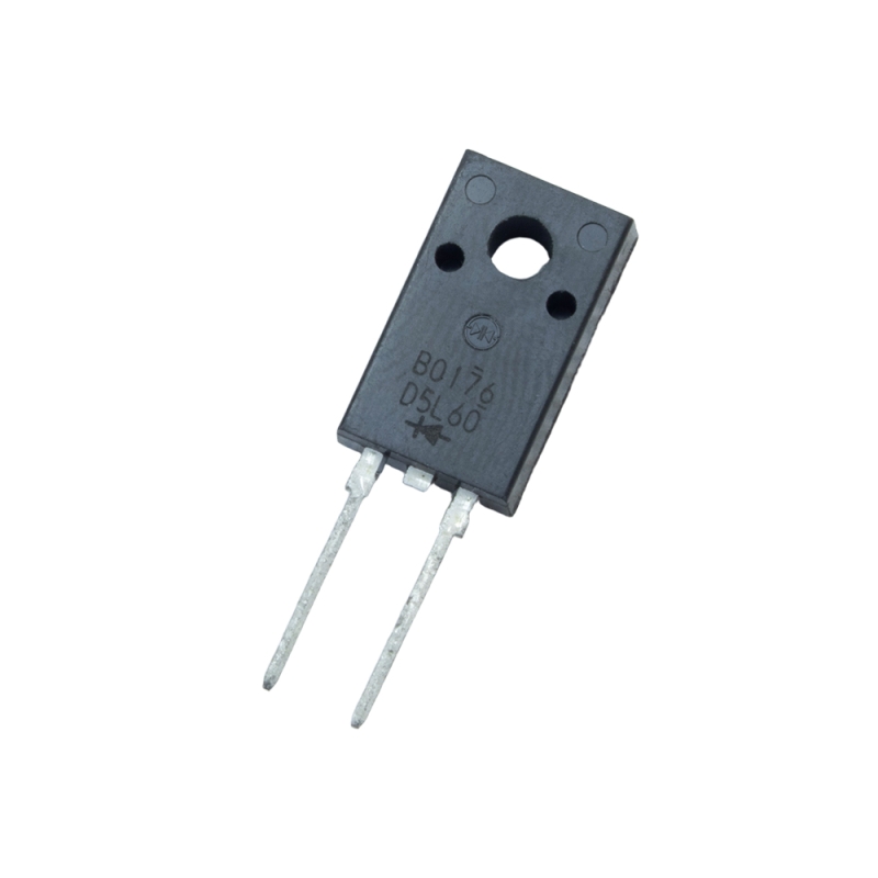

دیود D5L60  بازیابی فوق سریع 5 آمپر با ولتاژ معکوس 600 ولت مناسب برای منابع تغذیه سوئیچینگ و مدارات PFC مارک SHINDENGEN
100 2% 32,634‎ تومان
333,000 ریال
دیود D5L60 ساخت شرکت SHINDENGEN یک دیود سیلیکونی بازیابی فوق سریع (Super Fast Recovery Diode) است که با قابلیت تحمل جریان متوسط 5 آمپر و ولتاژ معکوس تا 600 ولت طراحی شده است. زمان بازیابی معکوس بسیار کوتاه 50 نانوثانیه آن، عملکرد بهینه‌ای در کاربردهای فرکانس بالا مانند مبدل‌های سوئیچینگ و اصلاح ضریب توان (PFC) فراهم می‌سازد. این دیود در پکیج ITO-220 با بدنه‌ای کاملاً ایزوله ارائه می‌شود که امکان نصب مستقیم روی هیت‌سینک بدون نیاز به عایق را فراهم می‌کند. مقاومت حرارتی پایین (3.5 درجه سانتی‌گراد بر وات) و استحکام دی‌الکتریک 1.5 کیلوولت، این دیود را برای شرایط سخت صنعتی و الکترونیکی مناسب می‌سازد. علاوه‌براین، قابلیت تحمل جریان هجومی تا 100 آمپر در یک سیکل، مقاومت بالای آن در برابر شوک‌های لحظه‌ای جریان را تضمین می‌کند.
  • پارت نامبر: D5L60
  • نوع دیود: بازیابی فوق سریع (Super Fast Recovery)
  • پکیج: ITO-220
  • ولتاژ معکوس بیشینه (VRM): برابر با 600 ولت
  • جریان مستقیم متوسط (IO): برابر با 5 آمپر
  • جریان هجومی لحظه‌ای (IFSM): برابر با 100 آمپر (در یک سیکل، غیر تکراری)
  • ولتاژ هدایت مستقیم (VF): حداکثر 1.5 ولت در جریان 5 آمپر
  • جریان نشت معکوس (IR): حداکثر 10 میکروآمپر در 600 ولت
  • زمان بازیابی معکوس (trr): حداکثر 50 نانوثانیه
  • دمای کاری پیوندی (Tj): تا 150 درجه سانتی‌گراد
  • مقاومت حرارتی اتصال تا کیس (θjc): حداکثر 3.5  درجه سانتی‌گراد بر وات
  • استحکام دی‌الکتریک بین پایه‌ها و بدنه: 1500 ولت AC به مدت 1 دقیقه
دیود D5L60 به دلیل سرعت سوئیچینگ بالا و تحمل توان مناسب، در مدارهای اصلاح ضریب توان، منابع تغذیه سوئیچینگ، خروجی ولتاژ بالا در تلویزیون‌های CRT، تجهیزات روشنایی صنعتی و به‌عنوان دیود هرزگرد در مدارات درایور موتور یا القایی بسیار مورد استفاده قرار می‌گیرد. همچنین در کاربردهایی که نیاز به ایزولاسیون حرارتی مناسب و زمان بازیابی کوتاه دارند، انتخاب ایده‌آلی است.
  • مدارات اصلاح ضریب توان (PFC)
  • منابع تغذیه سوئیچینگ
  • دیود هرزگرد (Freewheel) در درایورهای موتور
  • مدارات خروجی ولتاژ بالا در تلویزیون‌های CRT
  • تجهیزات روشنایی صنعتی
  • مبدل‌های DC به DC
  • درایو بارهای القایی
  • مدارات اینورتر
  • سیستم‌های UPS
  • تجهیزات الکترونیکی صنعتی پرتوان
Diode Type: Super Fast Recovery
Package: ITO-220
Maximum Reverse Voltage (VRM): 600 V
Average Rectified Forward Current (IO): 5 A (Tc = 123°C, 50Hz sine wave)
Peak Surge Forward Current (IFSM): 100 A (one cycle, non-repetitive, sine wave, Tj = 25°C)
Forward Voltage Drop (VF): Max. 1.5 V (at IF = 5 A)
Reverse Leakage Current (IR): Max. 10 µA (at VR = 600 V)
Reverse Recovery Time (trr): Max. 50 ns (IF = 0.5 A, IR = 1 A)
Operating Junction Temperature (Tj): up to 150°C
Thermal Resistance (junction-to-case, θjc): Max. 3.5 °C/W
Dielectric Strength (terminal to case): 1.5 kV AC, 1 minute
Mounting Torque: Max. 0.5 N·m (Recommended: 0.3 N·m)
