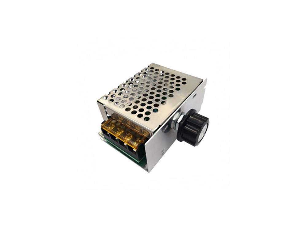

دیمر 4 کیلووات SCR - ولتاژ 220 ولت AC مدل قابدار
کد کالا: 3011015076
رگولاتور ولتاژ AC تک‌فاز 220V با توان نامی 4000W و قابلیت تنظیم ولتاژ خروجی از 10 تا 220 ولت
3.8
16 رای‌دهنده
62 دیدگاه
این ماژول یک دیمر یا کنترل‌کننده ولتاژ AC تک‌فاز است . عملکرد آن بر پایه کنترل زاویه آتش ترایاک در هر نیم‌سیکل موج سینوسی برق شهر 220 ولت AC است، به این صورت که با چرخاندن ولوم، زمان هدایت ترایاک تغییر کرده و در نتیجه مقدار RMS ولتاژ خروجی بین 10 تا 220 ولت تنظیم می‌شود. این تغییر ولتاژ مستقیماً توان مصرفی بار را کنترل می‌کند و برای بارهای مقاومتی مانند هیتر و لامپ رشته‌ای ایده‌آل است. طراحی مدار با برد FR-4 ضخامت 1.6 میلی‌متر و مسیرهای مسی تقویت‌شده انجام شده تا تحمل جریان بالا را فراهم کند. استفاده از خازن ایمنی و خازن فیلم فلزی جهت کاهش نویز و جذب پالس‌های ناگهانی، پایداری و طول عمر ترایاک را افزایش می‌دهد. وجود فیوز داخلی و ترمینال 4 پین 35A نصب را ایمن‌تر و سیم‌کشی را ساده‌تر کرده است. این ماژول برای موتورهای یونیورسال مناسب است اما برای موتورهای القایی روتور قفسی توصیه نمی‌شود.
  • ولتاژ کاری: AC 220 ولت
  • محدوده تنظیم ولتاژ: AC 10 تا 220 ولت
  • حداکثر توان بار مقاومتی: 4000 وات
  • توان پیشنهادی در استفاده مداوم: 2000 وات
  • حداکثر جریان ترمینال: 35 آمپر
  • راندمان: بیش از 90 درصد
  • ابعاد: 85 × 55 × 38 میلی‌متر
  • قطر داخلی ولوم: 6 میلی‌متر
  • جنس برد: FR-4 ضخامت 1.6 میلی‌متر
این دیمر برای کنترل مستقیم توان بارهای AC در کاربردهای خانگی و صنعتی سبک طراحی شده است و امکان تنظیم دقیق حرارت، روشنایی یا سرعت را بدون نیاز به مدار پیچیده فراهم می‌کند. نصب ساده، بدنه فلزی محافظ و فیوز داخلی آن را به گزینه‌ای مناسب برای پروژه‌های کنترل توان تبدیل کرده است.
  • کنترل حرارت هیتر و المنت‌های گرمایشی
  • تنظیم روشنایی لامپ‌های رشته‌ای
  • کنترل سرعت موتورهای یونیورسال
  • تنظیم دمای هویه‌های صنعتی AC
  • کنترل توان دستگاه‌های گرمایشی کارگاهی
  • راه‌اندازی نرم بارهای مقاومتی
  • کنترل شدت نور در پروژه‌های نورپردازی ساده
  • تنظیم فشار در برخی تجهیزات یونیورسال
  • کاربرد در خطوط تولید کوچک
  • پروژه‌های DIY مبتنی بر برق شهر
It is particularly suitable for resistive loads such as electric heaters and incandescent lamps, as well as universal motors. The circuit is built on a 1.6mm thick FR-4 PCB with reinforced copper traces to handle high current safely. A dual-capacitor design (safety capacitor plus metal film capacitor) helps suppress voltage spikes and surge transients, improving reliability and protecting the TRIAC. The module features a built-in fuse for additional protection and a 4-position 35A terminal block for convenient wiring. The aluminum and steel enclosure enhances safety, durability, and heat dissipation, making it suitable for both household and light industrial applications. It is not recommended for squirrel-cage induction motors.
  • Working Voltage: AC 220V
  • Adjustable Voltage Range: AC 10–220V
  • Maximum Resistive Load Power: 4000W
  • Recommended Continuous Power: 2000W
  • Terminal Rating: 35A 4-position block
  • Efficiency: ≥90%
  • Board Material: 1.6mm FR-4
  • Dimensions: 85 × 55 × 38mm
  • Knob Inner Hole Diameter: 6mm
