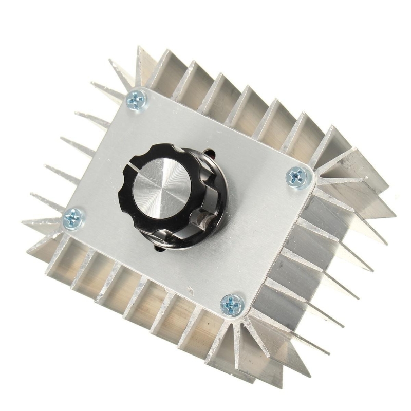

این ماژول کنترلر ولتاژ 220 ولت AC می باشد که مناسب برای استفاده برای انواع لامپ های برقی، فن ها، موتورها و غیره است. این ماژول قابلیت استفاده تا حداکثر جریان 23 آمپر را دارد همچنین می توان تا 5000 وات توان را پاسخگو باشد .
ولتاژ کاری : 220 ولت AC
جریان کاری : 23 آمپر پیشنهادی (حداکثر 5 آمپر)
توان کاری : 5000 وات
راندمان 90 درصد
محافظ اتصال کوتاه ندارد
دارای پتانسیومتر جهت تغییر میزان خروجی
راندمان 90 درصد
دارای ترمینال مقاوم در برابر جریان بالا
اندازه مورد: 70*42*85  میلی متر
وزن : 2±150 گرم
ویژگی
مناسب برای کنترل تجهیزات الکتریکی مختلف مانند لامپ های برقی(رشته ای) ، فن ها، موتورها و غیره
تریستور داخلی عمدتاً برای بارهای مقاومتی (لامپ رشته ای رشته ای الکتریکی و غیره) استفاده می شود.
مناسب برای موتورهای تک فاز AC 220v
قابلیت تنظیم ولتاژ خروجی بین 0 تا 220 ولت AC برای استفاده از تجهیزات الکتریکی با نیازهای ولتاژ متفاوت
دارای هیت سینک و پوشش آلومینیومی که اثر اتلاف حرارت خوبی دارد و می تواند به طور موثر عمر مفید محصول را افزایش دهد.
نکات
حداکثر توان خروجی 5000 وات می باشد اما برای استفاده در طولانی مدت 2200 وات پیشنهاد می شود
با توجه به استفاده در ولتاژ 220v AC نکات ایمنی کار رعایت گردد
سیم بندی طبق شکل انتهای توضیحات می باشد (فاز به یک سر ترمینال متصل و از سر دیگر به سمت بار مورد نظر متصل می شود)
جهت استفاده در مکان هایی با رطوبت بالا مناسب نمی باشد .

  • مهرداد صادقی | 2 هفته پیش
    درود وقت بخیر
    این دیمر برای ۱۶ ساعت کار مداوم ۳ یا ۴ عدد المنت سیمی سیلیکونی ۸ متری ۲۵ اهم بر متر مناسبه؟
    و یا ۳ یا ۴ عدد ۱۶ متری ۱۵ اهم بر متر
    هر دیمری قبلا گرفتم متاسفانه بعد چند روز میسوخت
    ممنون میشم راهنمایی کنید
    • پشتیبانی | 2 هفته پیش
      مهرداد صادقی سلام و احترام، با فرض اتصال موازی المنت‌ها، هر المنت ۸ متری ۲۵ اهم/متر حدود ۲۴۲ وات و هر المنت ۱۶ متری ۱۵ اهم/متر حدود ۲۰۲ وات مصرف دارد؛ بنابراین مجموع ۴ عدد به‌ترتیب حدود ۹۶۸ و ۸۰۷ وات خواهد بود. از نظر توان، بسیار پایین‌تر از توان پیشنهادی ۲۲۰۰ وات این دیمر برای کار طولانی است. بااین‌حال برای کار مداوم ۱۶ ساعته نمی‌توان تضمین قطعی داد؛ تهویه مناسب، اتصالات استاندارد و فیوز حفاظتی ضروری است و خود دیمر نیز محافظ اتصال کوتاه ندارد.
  • پدرام حسین پور | 5 ماه پیش
    سلام وقت شما بخیر آیا از این دیمر می توان برای کنترل هیتر دوکیلووات به مدت 12 ساعت استفاده کرد؟ یا برای این کار ضعیف است؟ بخاطر مدت زمان و نوع بار میگم. با تشکر از شما
    مشاهده پاسخ ها (3)
    • پشتیبانی | 5 ماه پیش
      پدرام حسین پور سلام و احترام، برای هیتر ۲ کیلووات در ولتاژ ۲۲۰ ولت، جریان مصرفی حدود ۹ آمپر خواهد بود که نسبت به توان نامی ۵ کیلووات این دیمر (حدود ۲۲ آمپر) در محدوده قابل قبول قرار می‌گیرد. در صورتی که بار کاملاً مقاومتی باشد و تهویه مناسب برای دفع حرارت در نظر گرفته شود، از نظر توان نامی ضعیف محسوب نمی‌شود. با این حال عملکرد مداوم ۱۲ ساعته نیازمند نصب در محیط دارای گردش هوای مناسب و عدم قرارگیری در حداکثر توان نامی است تا از افزایش دمای بیش از حد جلوگیری شود.
  • سینا جعفری | 11 ماه پیش
    سلام، وقت بخیر این دیمر برای ولتاژ ۲۴ ولتdc قابل استفاده هست؟
    • پشتیبانی | 11 ماه پیش
      سینا جعفری سلام و احترام، این دیمر بر اساس مشخصات سازنده برای کنترل توان بارهای 220 ولت AC طراحی شده و با توجه به ساختار SCR و مدار راه‌انداز آن، برای ولتاژ DC مانند 24 ولت قابل استفاده نیست و عملکرد در مدارهای DC از نظر فنی امکان‌پذیر و ایمن نخواهد بود.لذا می توانید از دیمر 30 آمپر 12-24 ولت DC کد کالا: 3011015156 استفاده نمایید .
  • امیر حسین واقفی | 2 سال پیش
    کار این ماژول چیه
      امیر حسین واقفی سلام برای آشنایی بیشتر می توانید از این لینک در گوگل استفاده نمایید
  • رامین استادی | 2 سال پیش
    برای لامپ تنگستنی پنج هزار وات مناسب هست؟
      رامین استادی سلام
      برای این منظور تست نشده است .
  • سید اکبر میریعقوبی | 3 سال پیش
    با سلام. آیا پتانسیومتر بکار رفته در این محصول از نوع کلیددار است؟ و اگر بله آیا در ابتدای مسیر ولوم (بلافاصله بعد از وصل شدن کلید)، روی حداکثر ولتاژ خروجی است یا حداقل ولتاژ خروجی؟
      سید اکبر میریعقوبی سلام
      ولوم بدون کلید می باشد .
