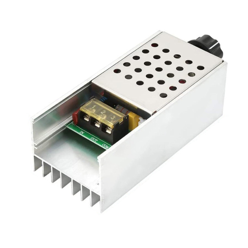

دیمر با ولتاژ کاری 220 ولت دارای ولوم تنظیم مناسب برای افزایش یا کاهش ولتاژ و توان وسایل برقی مدل ACMC60-1
1 رای‌دهنده
14 دیدگاه
دیمر 6000 وات یک دستگاه کنترل و تنظیم ولتاژ است که به شما امکان می‌دهد توان خروجی را تنظیم کرده و به دستگاه‌های برقی با توان 6000 وات و ولتاژ مشخصی ارسال کنید. با استفاده از یک دیمر، می‌توانید میزان روشنایی یا سرعت برخی دستگاه‌های الکتریکی را کنترل کنید.
با اتصال لامپ و یا هر وسیله خانگی دیگر به این دستگاه ، می توانید ولتاژ AC برق شهر را کم و زیاد کرده و در نتیجه توان را کنترل نموده تا قادر به تنظیم روشنایی، سرعت، فشار، دما و غیره باشید.
مشخصات:
مدل : ACMC60-1
توان : 6000 وات (توصیه شده 3000 وات)
ولتاژ ورودی و خروجی از نوع AC
ولتاژ ورودی : 220 ولت AC
بر پایه ترایاک : BTA41600B
ابعاد : 130*47*60 میلی متر
راندمان : 90 درصد
دارای پتانسیومتر 500 کیلو اهمی
کاربرد:
مناسب برای کوره الکتریکی
مناسب برای آبگرم کن الکتریکی
کنترل میزان روشنایی لامپ
کنترل میزان دمای هیتر و هویه
کنترل دور موتور AC
قابل اتصال به انواع مدارات الکتریکی و لوازم خانگی
نکات:
این کالا دارای ورودی AC و خروجی AC است و فقط می تواند ولتاژ را پایین بیاورد و با اتصال آن به بار قابل تنظیم است. اتصال مولتی متر بدون بار کاربردی ندارد.
دقت گردد ترانسفورماتور کاهنده نمی باشد .
تماشای نحوه استفاده - سیم بندی - نصب در یوتیوب
دیمر 6000 وات - ولتاژ 220 ولت AC مدل ACMC60-1
Specifications
Product name: 6000W AC voltage regulator
SCR model: BTA41600B
Dimensions: length 130*width 60*height 47mm, knob inner hole 6mm. Does not include protruding knobs, manual measurement, there may be errors, the actual product shall prevail.
Maximum power: 6000W (resistive load limit power). The power should be reduced for long periods of time. It is recommended to use the resistive load at room temperature within 3000W (please pay attention to the key parameters).
Efficiency: more than 90%
Working voltage: AC 220V
Adjustable voltage: AC 0-220V, resistive load conditions, starting at more than ten volts, and can be adjusted back to 0.
Note that the load must be connected first and then the voltage can be adjusted.
SCRs are mainly used for resistive loads (heating wires, incandescent lamps, etc.).
Most single-phase AC motors can also be used.
The shelled voltage regulator is safer and more convenient to install, and is more suitable for families and factories and enterprises that are inconvenient to install.
Using a 1.6-thick FR-4 high-temperature resistant circuit board, the circuit design is reasonable, and the welding path design is enlarged and thickened, which is enough to handle even large currents, making it safer and more reliable to use.
The circuit has undergone many technical improvements and every accessory has been carefully selected, and is now fully technically mature. The dual capacitor design (safety capacitor + metal film capacitor) effectively absorbs surges and voltage spikes, more effectively protects the thyristor, and is more efficient and safer to use.
