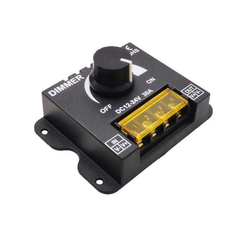

دیمر DC 12-24 ولت 30 آمپر یک کنترل‌کننده مبتنی بر مدولاسیون پهنای پالس PWM است که امکان تنظیم پیوسته شدت روشنایی بارهای تک‌رنگ و کنترل سرعت موتورهای DC را فراهم می‌کند. این ماژول با دریافت ولتاژ DC در بازه 12 تا 24 ولت، همان سطح ولتاژ را به صورت پالسی و با نسبت سیکل کاری متغیر در خروجی اعمال می‌کند؛ بنابراین بدون افت محسوس ولتاژ، میزان توان مؤثر تحویلی به بار تغییر می‌یابد. حداکثر جریان خروجی 30 آمپر آن را برای راه‌اندازی LED استریپ‌های پرتوان، ماژول‌های نوری خطی، المنت‌های DC مناسب می‌سازد. وجود ترمینال پیچی ورودی و خروجی با کاور محافظ، اتصال ایمن سیم‌های تغذیه و بار را تضمین می‌کند. بدنه پلاستیکی مقاوم و طراحی روکار با ابعاد فشرده، نصب آن را در تابلوهای روشنایی، باکس‌های کنترلی و پروژه‌های صنعتی ساده می‌سازد. تنظیم شدت خروجی از طریق ولوم مکانیکی انجام می‌شود که کنترل نرم و دقیق را بدون نیاز به مدار جانبی یا میکروکنترلر فراهم می‌کند.

      رضا فلاح سلام و احترام، بله، این دیمر از نظر ولتاژ و جریان برای کنترل فن 12 ولت خودرو مناسب است، به شرطی که جریان مصرفی فن کمتر از 30 آمپر باشد. همچنین ترانس 12 ولت 150 وات باید توان کافی برای تأمین جریان فن را داشته باشد؛ توان 150 وات در 12 ولت حدود 12.5 آمپر جریان می‌دهد، بنابراین اگر فن بیشتر از این مقدار جریان نیاز داشته باشد، ترانس مناسب نخواهد بود. هنگام راه‌اندازی فن نیز جریان لحظه‌ای می‌تواند بیشتر از جریان عادی باشد.
  • حسن ابوالحسن زاده | 3 ماه پیش خریدار
    من برای موتور ۷۷۵ با ولتاژ ۱۲ و حداکثر جریان ۴.۵ آمپر استفاده کردم بعد از تقریباً ۲۰ ثانیه با دور موتور ۵۰ درصد یه بوی سوختگی از داخلش اومد بازش کردم یکی از ماسفت ها و مقاومت r10 از شدت داغ شدن از جاش کنده شده بود و الان ماژول یکسره شده
    • پشتیبانی | 3 ماه پیش
      حسن ابوالحسن زاده سلام و احترام، با توجه به توضیحات شما، احتمالاً جریان لحظه‌ای موتور 775 در زمان راه‌اندازی یا زیر بار بیشتر از مقدار نامی ۴.۵ آمپر بوده است. عدد ۳۰ آمپر درج‌شده برای این نوع دیمرها معمولاً در شرایط ایده‌آل و با خنک‌کاری مناسب است و جریان راه‌اندازی موتورهای DC می‌تواند چند برابر جریان کار عادی باشد. همچنین کارکرد PWM در دور پایین باعث افزایش تلفات سوئیچینگ ماسفت می‌شود. برای موتور 775 بهتر است از کنترلری با ماسفت قوی‌تر، هیت‌سینک مناسب و توان تحمل جریان لحظه‌ای بالاتر استفاده شود.

      حجت ابراهیمی سلام و احترام، برای موتور 775 با ولتاژ ۱۲ ولت، این دیمر ۳۰ آمپر DC از نظر محدوده ولتاژ و جریان مناسب است، به شرطی که جریان مصرفی موتور در حالت کار و مخصوصاً هنگام راه‌اندازی از توان دیمر بیشتر نشود. موتورهای 775 در لحظه شروع به کار جریان بالایی می‌کشند، بنابراین بهتر است منبع تغذیه نیز توان کافی داشته باشد. برای استفاده مطمئن‌تر، مدلی با جریان نامی بالاتر از جریان واقعی موتور انتخاب شود تا گرم شدن و آسیب به دیمر کاهش یابد.

      سید حمید حسینیان سلام و احترام، در صورتی که المنت برش یونولیت از نوع DC با ولتاژ 12 ولت باشد، این دیمر به‌صورت اصولی بین منبع تغذیه 12 ولت و المنت نصب می‌شود و برای تنظیم توان و دمای المنت قابل استفاده است. با این حال، به دلیل جریان بالای المنت‌های حرارتی، نمی‌توان سازگاری قطعی را بدون اطلاع از جریان مصرفی واقعی المنت تأیید کرد و باید اطمینان حاصل شود که جریان المنت از محدوده مجاز دیمر و منبع تغذیه فراتر نرود.

      احسان میرزایی راینی سلام و احترام، این دیمرهای DC معمولاً با PWM کار می‌کنند و فرکانس سوئیچینگشان غالباً در محدوده حدود 1 تا 20 کیلوهرتز است (بسته به طراحی برد)، بنابراین فرکانس دقیق در دیتاشیت عمومی ذکر نشده و بین مدل‌ها کمی متفاوت است.برای LED 12 ولت 90 وات شما:از نظر تئوری سوسو نباید قابل دیدن باشد چون فرکانس PWM بالاست و اما در نور کم (مثلاً 20٪ توان) بعضی LEDها به خاطر درایور داخلی یا فیلتر ضعیف، ممکن است flicker یا پرش نور داشته باشندجمع‌بندی: اگر LED شما درایور داخلی باکیفیت نداشته باشد، در کاهش زیاد نور احتمال سوسو زدن وجود دارد، ولی اگر LED مستقیم DC ساده باشد معمولاً مشکل محسوس نیست. ضمنا برای دریافت پاسخ سریع و جامع در مورد سوالات علمی و فنی خواهشمند است به انجمن های تخصصی برق و الکترونیک ECA مراجعه فرمایید. (https://forum.eca.ir)

      امید توفیقی سلام و احترام، برای موتورهای DC 795 و 895 نیز در صورت کار با ولتاژ 12 تا 24 ولت قابل استفاده است، اما مناسب بودن قطعی به جریان مصرفی موتور در شرایط کاری شما بستگی دارد. این موتورها مخصوصاً مدل 895 در راه‌اندازی و زیر بار سنگین جریان لحظه‌ای بالایی می‌کشند؛ بنابراین اگر جریان لحظه‌ای یا جریان تحت بار از محدوده قابل تحمل دیمر بیشتر شود، احتمال آسیب به دیمر وجود دارد. برای بار سنگین، انتخاب درایور با جریان بالاتر مطمئن‌تر است.

      ارش باباخانی سلام و احترام، بله، این دیمر DC برای کنترل سرعت موتور DC مدل 775 قابل استفاده است، به شرطی که ولتاژ تغذیه موتور در محدوده 12 تا 24 ولت باشد و جریان مصرفی موتور، مخصوصاً جریان لحظه‌ای راه‌اندازی یا هنگام فشار مکانیکی، از توان قابل تحمل دیمر بیشتر نشود. موتور 775 در بار سنگین می‌تواند جریان بالایی بکشد، بنابراین استفاده از منبع تغذیه مناسب و سیم‌کشی با سطح مقطع کافی ضروری است.

      با توجه به اینکه موتور Johnson خریداری‌شده شما مشخصات دقیقی ندارد، اما بسیاری از نمونه‌های مشابه با ولتاژ ۵ تا ۱۲ ولت کار می‌کنند و جریان عملیاتی در حالت نامی معمولاً بین ۰٫۸ تا ۲ آمپر و جریان راه‌اندازی (stall) بین ۵ تا حدود ۹۰ آمپر است، استفاده از دیمر ۳۰ آمپر مناسب نیست چون در شرایط بارگذاری بالا جریان راه‌اندازی می‌تواند بسیار بیشتر شود (برای مثال یک مدل با ولتاژ ۱۲ ولت در حالت nominal حدود ۱٫۸ آمپر و stall تا ۹۱ آمپر می‌باشد) . دیمرهای DC ولتاژ محدود کرده اما در کنترل جریان راه‌اندازی ضعیف عمل می‌کنند. شما نیاز به کنترل جریان یا محدودکننده دقیق دارید؛ بنابراین پیشنهاد می‌کنم از درایور موتور مخصوص DC با ورودی ۱۲ یا ۲۴ ولت و قابلیت کنترل PWM جریان مستقیم استفاده کنید که بتواند جریان بالا و مدیریت راه‌اندازی موتور را پشتیبانی کند. IRFP250N و LM317 به تنهایی نیز برای این کاربرد کافی نیستند، زیرا IRFP250N نیازمند مدار سوئیچینگ کامل و LM317 فقط کاهش‌دهنده ساده ولتاژ است و نمی‌تواند جریان بالا مدیریت کند.
