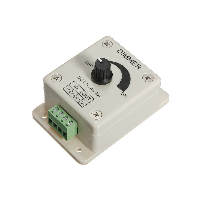

دیمر 8 آمپر 12–24 ولت DC یک کنترلر خطی ولتاژ است که برای کاهش یا افزایش شدت نور انواع نوارهای LED و همچنین کنترل سرعت موتورهای DC طراحی شده است. عملکرد آن بر پایه‌ی تغییر پهنای پالس (PWM) است که باعث کاهش تلفات توان و افزایش بازدهی می‌شود. این ماژول با ولوم چرخشی نصب‌شده روی پنل قابل تنظیم بوده و از نوع روکار (Surface Mount) است، بنابراین نصب آن در تابلوها، جعبه‌های روشنایی و پروژه‌های DIY به‌راحتی انجام می‌گیرد. ورودی تغذیه بین 12 تا 24 ولت DC و جریان خروجی حداکثر 8 آمپر بوده و توان خروجی بسته به ولتاژ ورودی بین 96 تا 192 وات تغییر می‌کند. بدنه‌ی پلاستیکی مقاوم، طراحی ساده و ترمینال پیچی چهارتایی برای ورودی و خروجی از ویژگی‌های کاربردی این مدل است.
  • ولتاژ ورودی: DC 12V تا 24V
  • جریان خروجی: حداکثر 8A
  • توان خروجی: 96W در 12V و 192W در 24V
  • نوع خروجی: 1 کانال (تک کاناله)
  • روش کنترل: ولوم چرخشی (Knob Control)
  • نوع نصب: روکار (Surface Mount)
  • دمای کاری: °C -20 تا +60
  • مصرف توان در حالت استندبای: کمتر از 1W
  • ابعاد: 90×60×35 میلیمتر
  • جنس بدنه: پلاستیک مقاوم ABS
از این دیمر برای کنترل شدت نور نوارهای LED تک‌رنگ و یا تنظیم سرعت موتورهای DC در پروژه‌های روشنایی و سیستم‌های هوشمند استفاده می‌شود. همچنین در تجهیزات دکوراتیو، ماژول‌های نورپردازی، تابلوهای تبلیغاتی و مدارهای آموزشی کاربرد دارد.
  • کنترل شدت نور نوار LED تک‌رنگ
  • کنترل سرعت موتور DC کوچک
  • تنظیم روشنایی نور مخفی سقف
  • نورپردازی ویترین و دکور
  • تابلوهای تبلیغاتی با LED
  • سیستم‌های نورپردازی خودرو
  • پروژه‌های DIY و آموزشی
