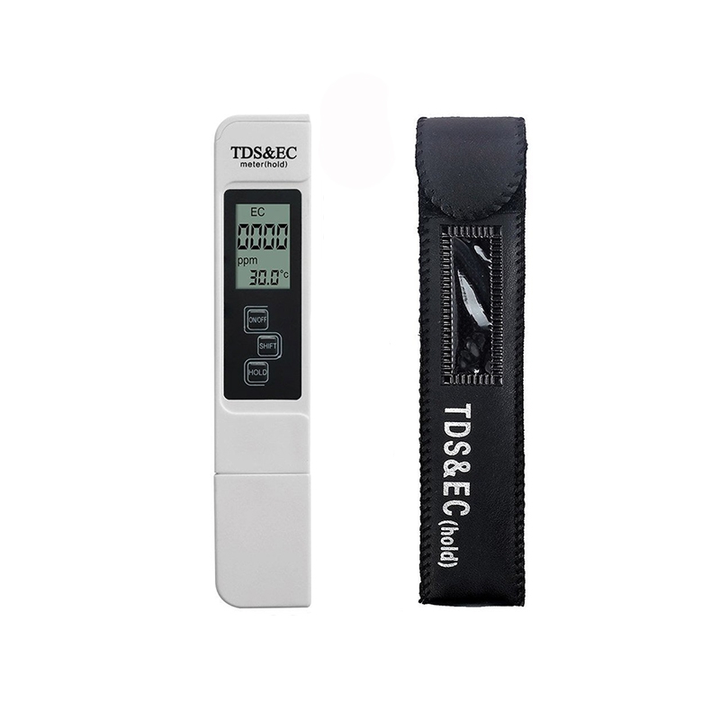

دارای حسگر دما و مناسب برای کارهای خانگی و کنترل وضعیت سختی آب در انواع دستگاه تصفیه آب
سختی سنج TDS و EC متر (قابلیت اندازه گیری هدایت الکتریکی) آب به همراه دماسنج، یک نمونه قابل اعتماد خانگی است که دقت آن برای اندازه گیری های خانگی قابل قبول است.
این سختی سنج دارای حسگر دما است و برای کارهای خانگی و کنترل وضعیت سختی آب در انواع دستگاه تصفیه آب از جمله دستگاه تصفیه آب خانگی، دستگاه تصفیه آب نیمه صنعتی و دستگاه تصفیه آب صنعتی مناسب است.

  • کیفیت قابل قبول سختی سنج
  • دارای سختی سنج (TDS meter)
  • قابلیت سنجش هدایت الکتریکی آب (EC meter)
  • دارای حسگر دما
  • دارای کلید روشن/خاموش
  • دارای کلید برای نگهداشتن عدد خوانده شده
  • قابلیت نمایش دما با دو استاندارد جهانی سانتی گراد و فارنهایت
  • ابعاد: 14×30×154 میلی متر
  • وزن: 44 گرم
  • منبع تغذیه: باتری 3 ولت CR2032
  • بازه اندازه گیری: 0-9990 ppm(mg/L)
  • دقت اندازه گیری: 1ppm

    آیا دکمه یا پیچ کالیبراسیون دارد ؟
      علیرضا حق ره سلام خیر دکمه کالیبراسیون ندارد.
