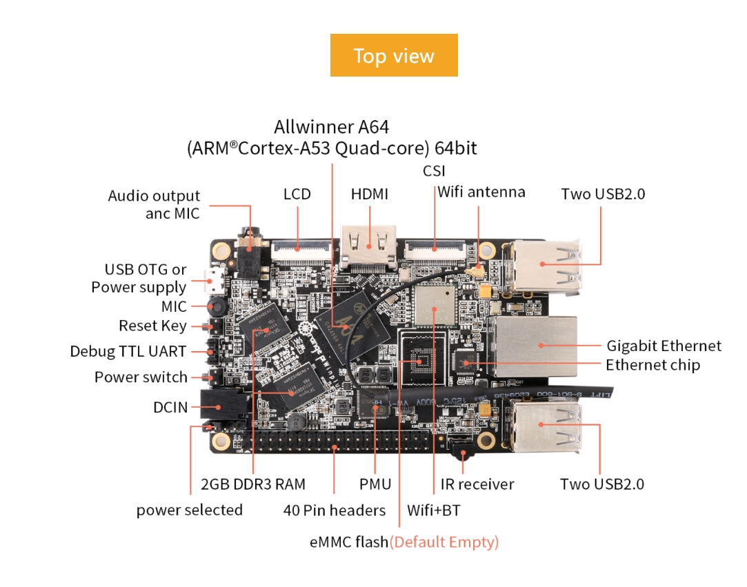

برد چهار هسته‌ای Orange Pi Win Plus یک کامپیوتر تک‌بردی open-source با پردازنده‌ی AllWinner A64 مبتنی بر معماری Cortex-A53 و 2 گیگابایت حافظه‌ی DDR3 است که اجرای بهینه سیستم‌عامل‌های Android 6.0، Ubuntu، Debian و Raspbian را امکان‌پذیر می‌سازد. این برد با اترنت گیگابیتی و وای‌فای داخلی مجهز به بلوتوث 4.2، به‌طور ویژه برای پروژه‌های ارتباطی و اینترنت اشیا طراحی شده است. از نظر ورودی و خروجی، برد شامل پورت HDMI، جک 3.5 میلی‌متری صدا، ورودی دوربین، و درگاه‌های USB متنوع است که طیف گسترده‌ای از امکانات اتصال و توسعه را فراهم می‌آورد. همچنین، سازگاری با پین‌هدرهای Raspberry Pi انعطاف‌پذیری بالایی را برای پروژه‌های DIY و کاربردهای تحقیقاتی ارائه می‌کند و آن را به انتخابی مناسب برای توسعه‌دهندگان حرفه‌ای بدل ساخته است.

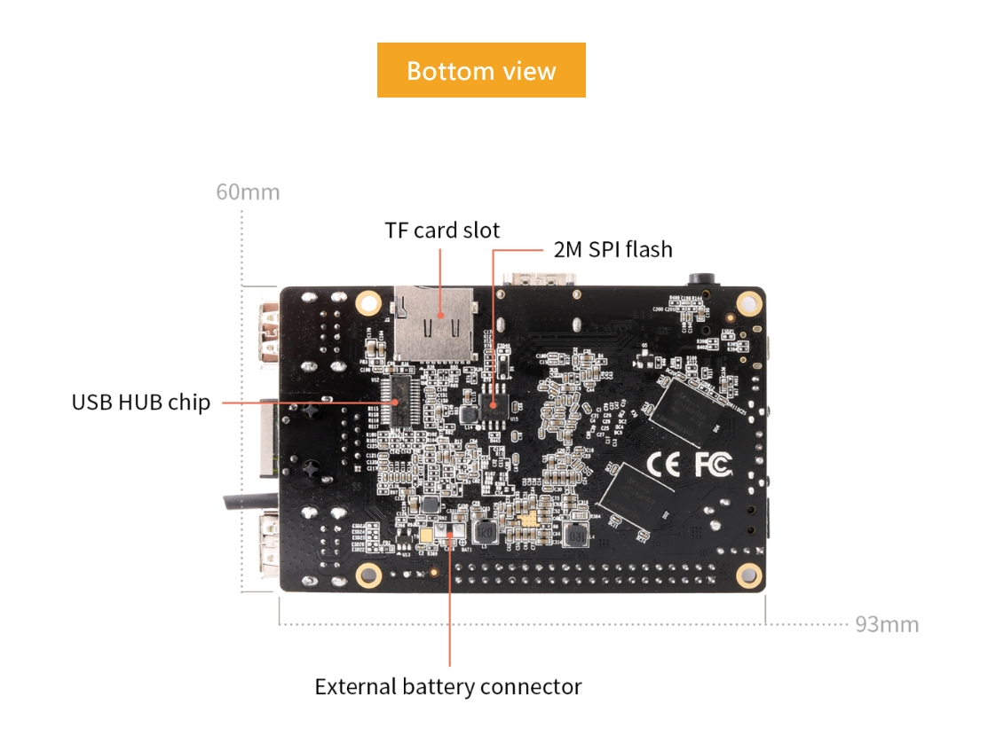

  • ذخیره  :TF card (Max. 32GB) / NOR flash(2MB)/eMMC(Default empty

  • منبع تغذیه : ورودی USB OTG ، ورودی DC و ورودی باتری میتواند ورودی تغذیه باشد.

The Orange Pi Win Plus is a versatile single-board computer powered by the Allwinner A64 SoC, featuring a quad-core Cortex-A53 64-bit processor and 2GB of shared DDR3 RAM. It supports various operating systems, including Android 6.0, Ubuntu, and Debian. The board offers a range of connectivity options, such as HDMI output, USB 2.0 ports, Gigabit Ethernet, a CSI camera port, and a 40-pin header for GPIO. With support for Wi-Fi and Bluetooth via the AP6212 module, it enables seamless wireless communication. The Orange Pi Win Plus is suitable for a variety of applications, from multimedia projects to IoT solutions, powered through DC input, USB OTG, or a battery.

• Memory/storage — 2GB DDR3 SDRAM; 2MB NOR flash ; optional eMMC; microSD slot (up to 64GB)

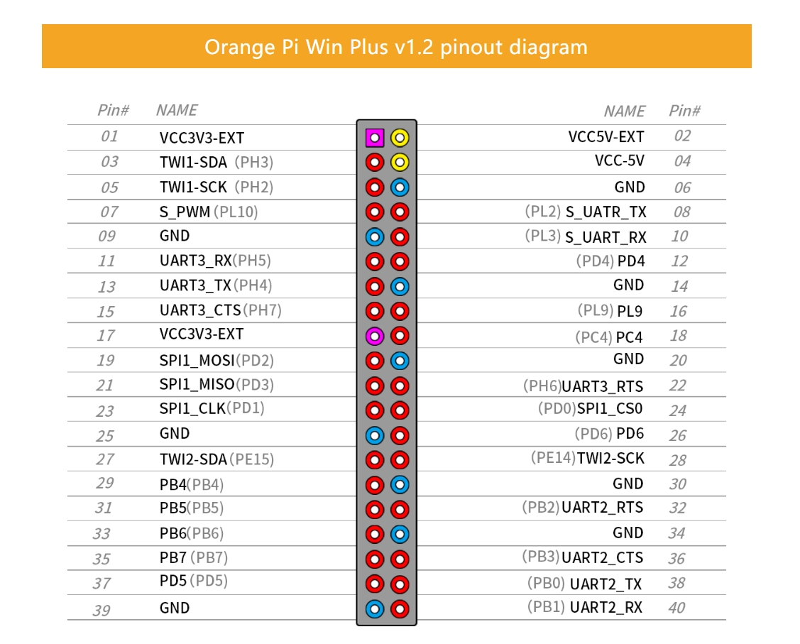

• Expansion — 40-pin header compatible with Raspberry Pi

• Power — 5V DC jack; battery connector; PMU; power and reset switches
