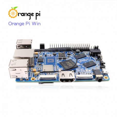

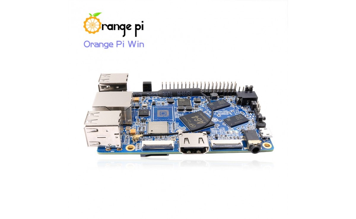

Orange Pi Win/Win Plus یک برد تک‌بردی با قابلیت منبع باز است که می‌تواند سیستم‌عامل‌هایی مانند Android 6.0، Ubuntu، Debian و تصاویر Raspberry Pi را اجرا کند. این برد از پردازنده AllWinner A64 SoC بهره می‌برد و دارای حافظه 1GB (برای نسخه Win) یا 2GB (برای نسخه Win Plus) DDR3 است.
مشخصات:
  • پردازنده (CPU): A64 چهار هسته‌ای Cortex-A53 64bit
  • پردازنده گرافیکی (GPU): Mali400MP2 GPU @600MHz، پشتیبانی از OpenGL ES 2.0
  • حافظه (SDRAM): 1GB/2GB DDR3 (اشتراکی با GPU)
  • حافظه داخلی: کارت TF (حداکثر 32GB)، فلش NOR (2MB)، eMMC
  • شبکه داخلی: AP6212، IEEE 802.11 b/g/n، بلوتوث 4.2، پورت اترنت 1000/100M RJ45
  • ورودی ویدئو: کانکتور ورودی CSI برای دوربین، پشتیبانی از رابط حسگر CMOS با 8 بیت YUV422، پشتیبانی از پروتکل CCIR656 برای NTSC و PAL، پشتیبانی از حسگر دوربین SM، ضبط ویدئو تا 1080p@30fps
  • ورودی صدا: میکروفن، جک 3.5 میلی‌متری
  • خروجی ویدئو: خروجی HDMI با پشتیبانی از HDCP، پشتیبانی از HDMI CEC، پشتیبانی از عملکرد HDMI 30، پشتیبانی از LCD MIPI
  • خروجی صدا: جک 3.5 میلی‌متری، HDMI
  • منبع تغذیه: ورودی DC، ورودی USB OTG، ورودی باتری
  • پورت‌های USB 2.0: چهار پورت USB 2.0 Host، یک پورت USB 2.0 OTG
  • محیط‌های کم‌دسته: هدر 40 پین، سازگار با Raspberry Pi B+
  • پین GPIO (1x3): UART، زمین
  • LEDها: LED وضعیت، LED پاور
  • دکمه‌ها: دکمه پاور (SW2)، دکمه ریست (SW4)
  • سیستم‌عامل‌های پشتیبانی‌شده: Android، Lubuntu، Debian، تصویر Raspberry Pi
کاربرد ها:
  • سرور بی‌سیم: برای اشتراک‌گذاری فایل‌ها و داده‌ها
  • بازی‌ها: اجرای بازی‌های گرافیکی
  • موسیقی و صدا: پخش و ویرایش فایل‌های صوتی
  • پخش ویدئو HD: نمایش ویدئوهای با کیفیت بالا
  • بلندگو: استفاده به عنوان بلندگو هوشمند
  • اندروید: اجرای برنامه‌ها و بازی‌ها در سیستم‌عامل Android
  • Scratch: آموزش برنامه‌نویسی با Scratch
  • پروژه‌های متن‌باز: ساخت و اجرای انواع پروژه‌های شخصی
(Orange Pi Win) Specification
SoC – Allwinner A64 quad core ARM Cortex A53 processor @ 1.2 GHz with Mali-400MP2 GPU
System Memory : 1 GB DDR3
Storage – ۲MB SPI flash, micro SD slot up to 64 GB, footprint for optional eMMC flash
Video Output / Display interface – HDMI 1.4 up to 4K @ 30 Hz with CEC 3D and HDCP support,, MIPI LCD interface
Audio – HDMI, 3.5 mm headphone jack, built-in microphone
Connectivity – Gigabit Ethernet + 802.11 b/g/n WiFi & Bluetooth 4.2 (AP6212)
USB: 4x USB 2.0 host ports, 1x micro USB OTG port
Camera: MIPI CSI interface up to 5MP camera, up to 1080p@30 fps video capture
Expansion : 40-pin Raspberry Pi somewhat-compatible header
Debugging :3-pin UART header
Misc – IR receiver; reset and power buttons; power and status LEDs
:Power
5V via power barrel or micro USB port
Lithium battery header
Power selection jumper (4-pin header)
AXP803 PMIC
Dimensions: 93 x 60 mm
Weight: 48 grams
