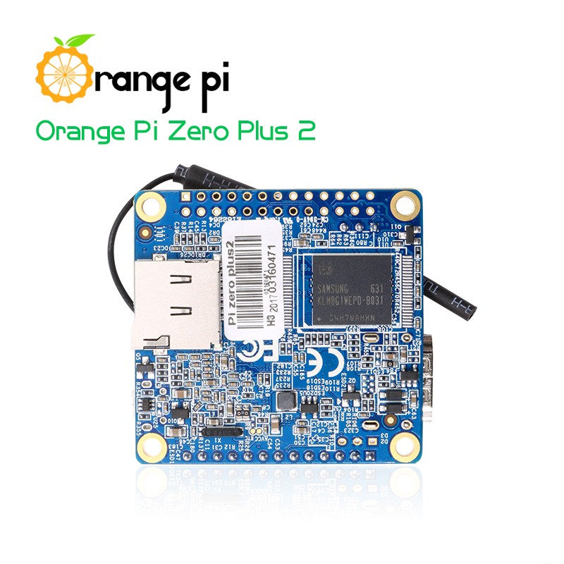

برد چهار هسته ای Orange Pi Zero Plus 2 دارای RAM 512MB ، وایفای ، بلوتوث و قابلیت بوت اندروید
3.9
16 رای‌دهنده
6 دیدگاه
برد Orange Pi Zero Plus2 مدل H3 یک کامپیوتر تک‌برد چهار هسته‌ای با پردازنده Allwinner H3، گرافیک Mali-400MP2 و 512 مگابایت RAM است که از سیستم‌عامل‌های Android، Ubuntu، Debian و Raspbian پشتیبانی می‌کند. این برد با قابلیت‌هایی مانند وایفای، بلوتوث 4.0، خروجی HDMI، و پورت دوربین MIPI CSI، برای پروژه‌های مختلف از سرورها تا سیستم‌های چندرسانه‌ای مناسب است. منبع تغذیه آن از طریق پورت Micro USB است که به عنوان پورت OTG نیز عمل می‌کند. همراه با کیس و برد توسعه USB که پورت‌های USB، جک هدفون، میکروفن و گیرنده مادون قرمز را اضافه می‌کند، این محصول اپن‌سورس برای علاقه‌مندان به فناوری یک گزینه قدرتمند و رقابتی در مقایسه با بردهایی مانند رزبری پای زیرو است.
مشخصات:
  • پردازنده (SoC): Allwinner H3 چهار هسته‌ای Cortex A7
  • گرافیک (GPU): Mali-400MP2
  • حافظه (RAM): 512 مگابایت DDR3
  • حافظه ذخیره‌سازی: 8 گیگابایت eMMC و اسلات کارت micro SD
  • اتصالات: WiFi 802.11 b/g/n و بلوتوث 4.0 LE
  • خروجی ویدئو: پورت HDMI با پشتیبانی از CEC
  • پورت دوربین: MIPI CSI
  • تغذیه: پورت Micro USB با قابلیت OTG
  • هدربورد توسعه: هدر 26 پین (سازگار با Raspberry Pi B+) و هدر 13 پین (هدفون، 2 پورت USB 2.0، تلویزیون، میکروفن و گیرنده IR)
  • LEDها: نشانگر وضعیت و پاور
  • ابعاد: 48x46 میلی‌متر
  • وزن: 20 گرم
The Orange Pi Zero Plus2 H3 model is a versatile quad-core single-board computer that combines functionality with flexibility for various tech projects. Powered by an H3 SoC with a quad-core Cortex-A7 CPU and Mali400MP2 GPU, it offers a reliable base for Android, Ubuntu, Debian, and Raspbian. With 512MB DDR3 memory and 8GB eMMC flash onboard, plus connectivity options like WiFi and Bluetooth 4.2, this board supports a range of uses from servers to multimedia setups. The included case and USB expansion board enhance its adaptability, making it ideal for developers and enthusiasts exploring open-source technology.
SoC – Allwinner H3 quad core Cortex A7 processor @ 1.2 GHz with Mali-400MP2 GPU @ 600 MHz
System Memory – 512 MB DDR3 SDRAM
Storage – 8GB eMMC flash + micro SD card slot
Video Output – HDMI port with CEC support
Connectivity – 802.11 b/g/n WiFi + Bluetooth 4.0 LE (Ampak AP6212) with u.FL antenna connector and external antenna
USB – 1x micro USB OTG port
Camera – MIPI CSI port
Expansion headers – Unpopulated 26-pin “Raspberry Pi B+” header + 13-pin header with headphone, 2x USB 2.0, TV out, microphone and IR receiver signals
Debugging – 3-pin serial console header
Misc – 2x LEDs for power and status
Power Supply – 5V via micro USB port
Dimensions – 48 x 46 mm
Weight – 20 grams

    با سلام ،
    عکس درسته؟ به نظر میرسه که عکس میانی برای یه بر دیگست مثلا نئو!!! و عکس چپ و راست برای بورد نئو پلاس!!! هست این بورد بالاخره پورت لن داره یا نه؟
    • پشتیبانی | 8 سال پیش
      Asdasdasd pspss سلام این کالا طبق توضیحات برد ZERO PLUS 2 به همراه برد توسعه و کیس بوده و تصاویر برد درست هست همچنین این برد پورت LAN ندارد.
