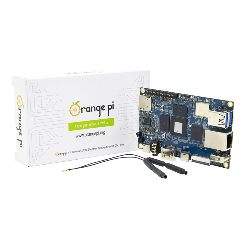

برد اورنج پای Orange Pi 5B با رم 4GB
کد کالا: 2400001065
برد 8 هسته ای Orange Pi 5B دارای 4GB RAM ,  حافظه 32 گیگ , بلوتوث و وایفای داخلی با قابلیت نصب اندروید، لینوکس و Droid
1 رای‌دهنده
5 دیدگاه
Orange Pi در واقع کامپیوترهای تک برد منبع باز (Open Source) هستند. این بردها مشابه بردهای محبوب Raspberry Pi بوده و طیف وسیعی از ویژگی ها را برای کاربردهای مختلف ارائه می دهند. Orange Pi به دلیل مقرون به صرفه بودن و تطبیق پذیری خود شناخته شده اند و آنها را به گزینه های جذابی برای علاقمندان، سازندگان و توسعه دهندگان تبدیل می کند.بردهای Orange Pi معمولاً دارای تراشه مبتنی بر ARM هستند که می توان برای طیف گسترده ای از پروژه ها، مانند مراکز رسانه، سیستم های اتوماسیون خانگی، روباتیک، دستگاه های IoT (اینترنت اشیا)، کنسول های بازی و غیره استفاده کرد. آنها با پشتیبانی جامعه فعالی از کاربران و توسعه دهندگان، بستری را برای آزمایش، یادگیری و توسعه فراهم می کنند.
برد اورنج پای 5 بی (Orange Pi 5B) ازپردازنده Cortex-A76+Cortex-A55 استفاده می کند و دارای 4GB DDR3 LPDDR4 است. می تواند Orange pi OS(Droid)、Orange pi OS(Arch)、Orange pi OS(OH)Debian11 、Ubuntu22.04 、Ubuntu20.04 、Android12  را اجرا کند. Orange Pi 5B  طیف وسیعی از پورت‌های مختلف، از جمله خروجی HDMI، هدرهای 26  پین، USB 2.0 و USB 3.0  ، پورت دوربین CSI ، اسلات کارت TF و غیره را ارائه می‌دهد و از طریق ولتاژ DC تغذیه می‌شود.
پردازنده: Orange Pi 5B از پردازنده  هشت هسته ای Cortex-A76+Cortex-A55  با فرکانس2.4GHz+1.8GHz  استفاده می کند.
RAM: معمولاً با 4 گیگابایت رم LPDDR4 عرضه می شود که حافظه کافی برای کارهای محاسباتی اولیه را فراهم می کند.
فضای ذخیره سازی: این برد دارای یک اسلات کارت microSD برای افزایش فضای ذخیره سازی است که به شما امکان می دهد از یک کارت microSD خارجی برای سیستم عامل و ذخیره سازی فایل استفاده کنید.
قابلیت اتصال: Orange Pi 5B  شامل وای فای داخلی (802.11b/g/n) و پورت های اترنت برای اتصال به شبکه است. همچنین دارای پورت USB 2.0 و USB 3.0  و  پورت USB Tipe-C  است.
خروجی ویدیو: از خروجی HDMI برای اتصال به نمایشگر پشتیبانی می کند و وضوح تصویر تا 1080p را ارائه می دهد.
سیستم عامل: Orange Pi 5B از توزیع های مختلف لینوکس از جمله Orangepi OS(Droid)、Orangepi OS(Arch)、Orangepi OS(OH)、Debian11、Ubuntu22.04、Ubuntu20.04、Android12  پشتیبانی می کند.
پین های GPIO: این برد دارای هدر 26 پین  است که امکان اتصال تجهیزات جانبی مختلف و بردهای توسعه را فراهم می کند.
خروجی صدا : دارای جک 3.5 میلی متری می باشد .
Orange Pi 5B uses Rockchip RK3588S new generation 8-core 64-bit processor, quad-core A76+quad-core A55, with 8nm process design, up to 2.4GHz main frequency, integrated ARM Mali-G610 GPU, embedded high-performance 3D/2D image acceleration module, built-in NPU with 6Tops computing power, with 4GB/8GB/16GB/32GB (LPDDR4/4x) and 32GB/64GB/128GB/256GB eMMC, with dual-band Wi-Fi6, BT5.0, and up to 8K display processing capability.
Orange Pi 5B provides abundant interfaces, including HDMI output, GPIO interface, Type-C, Gigabit LAN port, 2*USB2.0, 1*USB3.0, etc.; It can be widely used in tablets, edge computing, artificial intelligence, cloud computing, AR/VR, intelligent security, smart home and other fields, covering AIoT various industries.
Orange Pi 5B supports Orangepi OS, the official operating system developed by Orange Pi, as well as Android12 and Debian11,Ubuntu22.04,Ubuntu20.04 .
