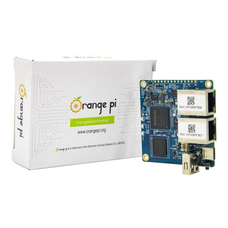

برد 4 هسته ای Orange Pi R1 PLUS LTS دارای 1GB RAM  با قابلیت نصب اندروید و لینوکس
2 رای‌دهنده
Orange Pi در واقع کامپیوترهای تک برد منبع باز (Open Source) هستند. این بردها مشابه بردهای محبوب Raspberry Pi بوده و طیف وسیعی از ویژگی ها را برای کاربردهای مختلف ارائه می دهند. Orange Pi به دلیل مقرون به صرفه بودن و تطبیق پذیری خود شناخته شده اند و آنها را به گزینه های جذابی برای علاقمندان، سازندگان و توسعه دهندگان تبدیل می کند.بردهای Orange Pi معمولاً دارای تراشه مبتنی بر ARM هستند که می توان برای طیف گسترده ای از پروژه ها، مانند مراکز رسانه، سیستم های اتوماسیون خانگی، روباتیک، دستگاه های IoT (اینترنت اشیا)، کنسول های بازی و غیره استفاده کرد. آنها با پشتیبانی جامعه فعالی از کاربران و توسعه دهندگان، بستری را برای آزمایش، یادگیری و توسعه فراهم می کنند.
برد اورنج پای آر وان (Orange Pi R1 PLUS LTS) ازپردازنده ARM Cortex-A53 با چهار هسته استفاده می کند و دارای 1GB LPDDR3 SDRAM است و می تواند ubuntu, Debian, Open WRT را اجرا کند.  Orange Pi R1 PLUS LTS طیف وسیعی از پورت‌های مختلف، از جمله اترنت ، USB 2.0 ، اسلات کارت TF و غیره را ارائه می‌دهد و از طریق ولتاژ DC تغذیه می‌شود.
مشخصات:
پردازنده: Orange Pi R1 PLUS LTS  از پردازنده چهار هسته ای Cortex-A53 64-Bit  با فرکانس 1.5 گیگاهرتز استفاده می کند.
RAM: معمولاً با 1 گیگابایت رم LPDDR3 عرضه می شود که حافظه کافی برای کارهای محاسباتی اولیه را فراهم می کند.
فضای ذخیره سازی: این برد دارای یک اسلات کارت microSD برای افزایش فضای ذخیره سازی است که به شما امکان می دهد از یک کارت microSD خارجی برای سیستم عامل و ذخیره سازی فایل استفاده کنید.
قابلیت اتصال: Orange Pi R1 PLUS LTS دارای پورت اترنت 10M/100M/1000M برای اتصال شبکه دارد .
سیستم عامل: Orange Pi R1 PLUS LTS از توزیع های مختلف لینوکس از جمله Ubuntu ، Debian و OpenWRT پشتیبانی می کند. همچنین از اندروید نیز پشتیبانی می کند.
خروجی صدا : دارای جک 3.5 میلی متری می باشد .
خروجی تصویر : از نوع TV CVBS از نوع 13 پین
Orange Pi R1 Plus LTS is an open-source single-board computer with Dual Gigabit Ethernet ports. It is highly compact with a dimension of 56X57mm. It can run OpenWRT, Ubuntu, and Debian.
Orange Pi R1 Plus LTS uses the Rockchip RK3328 SoC, Quad-Core ARM Cortex-A53 64-Bit Processor, Main Frequency Speeds Up To 1.5GHz and 1GB LPDDR3 SDRAM. It integrates cooling fan connector, USB 2.0 port, TF card slot, 13pin headers etc. It is powered through Type-C. It is suitable for industrial control needs.
