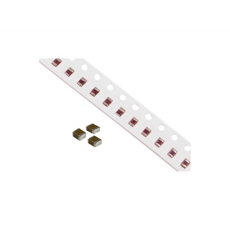

خازن سرامیکی چندلایه (MLCC) با ظرفیت 47uF-50v و پکیج SMD 0805، برای استفاده در تجهیزات الکترونیکی عمومی مناسب است. تلرانس ظرفیت 5% و ابعاد کوچک، این خازن را برای مدارهای فشرده، بای‌پس، دیکاپلینگ و فیلترکردن خطوط تغذیه روی بردهای الکترونیکی مناسب می‌کند.

این خازن از نوع سرامیکی چندلایه یا Multilayer Ceramic Capacitor است و با ظرفیت نامی 47uF و ولتاژ 50 ولت در پکیج SMD 0805 عرضه می‌شود. ساختار MLCC امکان دستیابی به ظرفیت نسبتاً بالا در ابعاد کوچک را فراهم می‌کند و به همین دلیل این نوع خازن در بسیاری از بردهای الکترونیکی با تراکم بالا مورد استفاده قرار می‌گیرد.نصب سطحی یا SMD این خازن، آن را برای مونتاژ روی بردهای مدار چاپی و خطوط مونتاژ خودکار مناسب می‌کند. خازن‌های سرامیکی فاقد پلاریته هستند؛ بنابراین برخلاف خازن‌های الکترولیتی، جهت مثبت و منفی برای نصب ندارند.ظرفیت 47uF امکان استفاده از این خازن در بخش‌هایی مانند دیکاپلینگ (Decoupling)، بای‌پس تغذیه، کاهش نویز و ذخیره موضعی انرژی را فراهم می‌کند.

    لطفا مشخصات روی لیبل یا اسم قطعه رو اعلام می کنید.
    • پشتیبانی | 2 ماه پیش
      احمد اسماعیلی سلام و احترام، طبق لیبل موجودی فعلی، مشخصات قطعه CL21B476KBFNNNE از برند Samsung است. مقدار ظرفیت 47µF، تلرانس K معادل ±10٪ و پکیج آن 0805 است.
  • محسن جعفری | 2 ماه پیش خریدار
    مشخصات فنی نوع خازن و ولتاژ رو لطف بفرمایید اعلام کنید
      محسن جعفری سلام و احترام، موجودی فعلی این محصول از برند Samsung Electro-Mechanics سری CL، از نوع خازن سرامیکی چندلایه MLCC با نصب SMD است. ظرفیت آن 47 میکروفاراد، دی‌الکتریک X7R، تلرانس ±10 درصد، پکیج 0805 معادل سایز متریک 2012 و ولتاژ نامی 50 ولت DC است.
