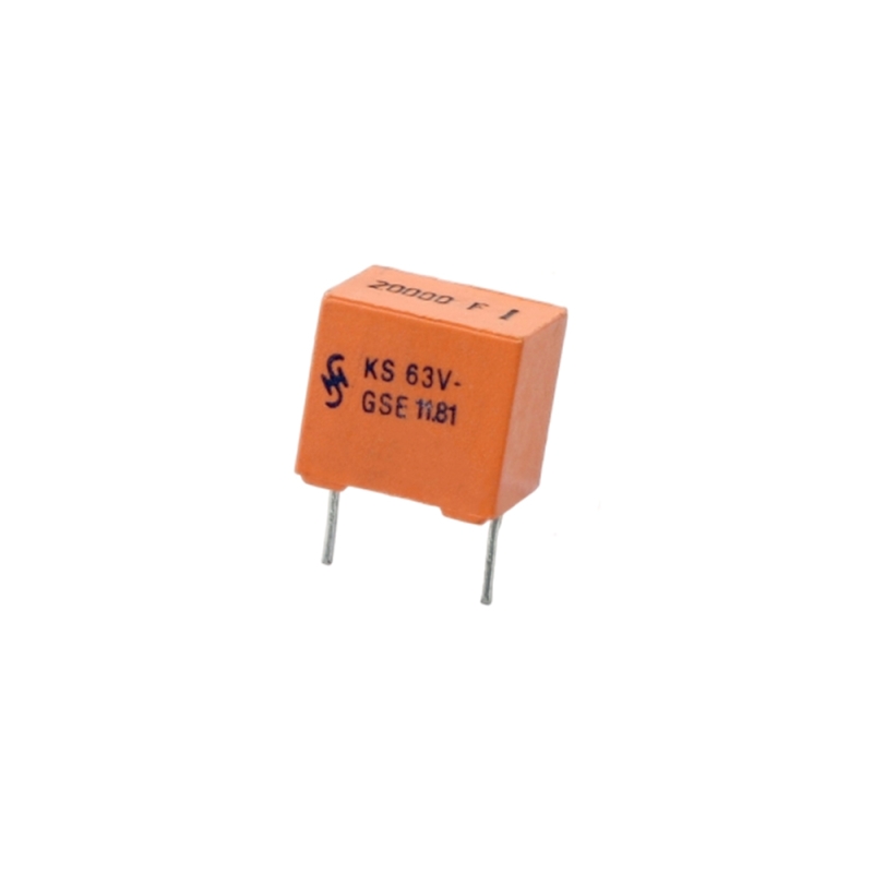

این خازن از نوع MKT سری GSE مارک SIEMENS بوده و با ظرفیت 20nF و ولتاژ کاری 63V طراحی شده است. نوع دیالکتریک این خازن از جنس پلیاستر (PET) بوده که موجب پایداری مناسب، مقاومت نسبتاً بالا در برابر دما، و طول عمر مطلوب در شرایط کاری متعارف میشود. این مدل برای نصب از طریق سوراخ (THT) تولید شده و در مدارهایی مانند کوپلینگ سیگنال، فیلترهای فرکانسی، و خازن بایپس استفاده میگردد.این خازنها معمولاً در مدارهای عمومی صوتی، منبع تغذیه، منابع سوئیچینگ و پروژههای آموزشی بهکار میروند.
- نوع خازن: فیلم پلیاستر (Polyester Film – PET)
- ظرفیت : 20000pF (20nF)
- ولتاژ کاری : 63V DC
- تلرانس : احتمالاً ±10% (در صورت عدم ذکر روی بدنه)
- نوع نصب : Through-Hole (پایهدار، THT)
- پوشش بیرونی : روکش نارنجی رزینی (اپوکسی)
- کد سری : KS-GSE
- ابعاد: 12x9.5x11 میلیمتر
- فاصله پایه: 9.5 میلیمتر
