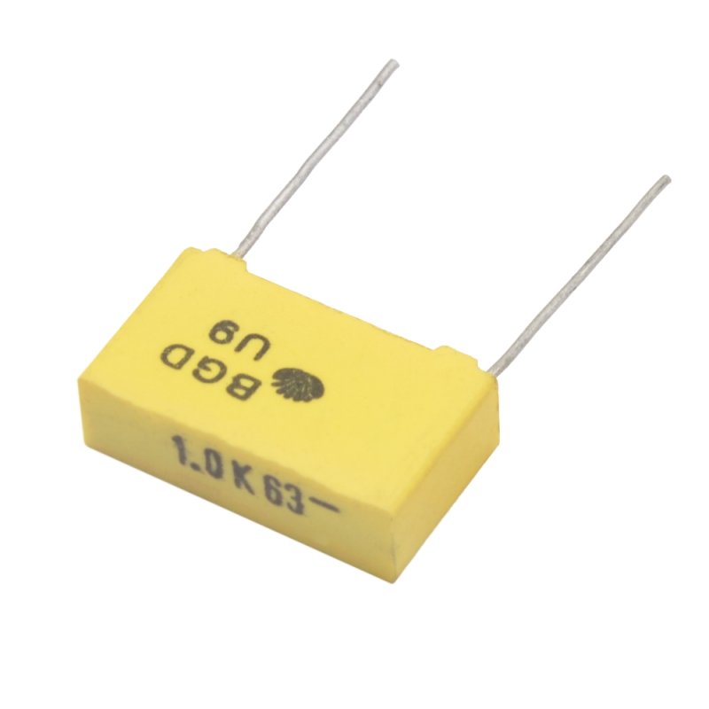

خازن فیلم با ظرفیت 1.0 میکروفاراد و تحمل ولتاژ 63 ولت DC، با ساختار باکس‌تایپ جهت پایداری بالا در مدارات الکترونیک، فرکانس‌های بالا و کاربردهای جفت‌سازی (Coupling) و فیلترینگ طراحی شده است.

این خازن از نوع خازن‌های فیلم (Film Capacitor) با بدنه مستطیلی سخت (Box-type) است که پایداری بسیار بالایی نسبت به خازن‌های الکترولیتی داشته و برای کاربردهایی که نیاز به تلرانس دقیق و عمر طولانی دارند، گزینه‌ای ایده‌آل محسوب می‌شود. به دلیل عدم داشتن قطبیت، در مدارات AC و DC به‌راحتی قابل استفاده است. ساختار داخلی آن که معمولاً از دی‌الکتریک پلی‌استر یا پلی‌پروپیلن تشکیل شده، جریان نشتی بسیار ناچیزی داشته و دارای ESR (مقاومت سری معادل) پایین است که باعث بهبود عملکرد در مدارات فیلتر صوتی، مدارات سوئیچینگ فرکانس پایین و حذف نویز (Decoupling) می‌شود. بدنه باکس‌تایپ این خازن، علاوه بر حفاظت فیزیکی بهتر در برابر ضربه و رطوبت، فضای کمتری را روی برد مدار چاپی اشغال می‌کند و امکان لحیم‌کاری آسان و مطمئن را فراهم می‌آورد.
  • نوع خازن: فیلم پلی استر متالایز MKT
  • ظرفیت :1 میکروفاراد
  • ولتاژ کاری :63 ولت
  • پلاریته: غیر قطبی
  • نوع نصب: رادیال Radial
  • ابعاد خازن : 18x5.5x10 میلی متر
  • فاصله بین پایه :16 میلی متر
این قطعه در طیف گسترده‌ای از مدارات الکترونیکی عمومی و تخصصی به دلیل قابلیت اطمینان بالا استفاده می‌شود.
  • فیلترهای صوتی و کراس‌اوورها
  • مدارهای جفت‌سازی (Coupling) و جداسازی (Decoupling)
  • منابع تغذیه خطی و سوئیچینگ
  • مدارات حذف نویز (EMI Suppression)
  • تایمرها و اسیلاتورهای دقیق
  • مدارهای کنترل و اتوماسیون
  • تجهیزات اندازه‌گیری و آزمایشگاهی
  • مدارهای محافظت از رله‌ها
  • به‌کارگیری در بردهای میکروکنترلری
