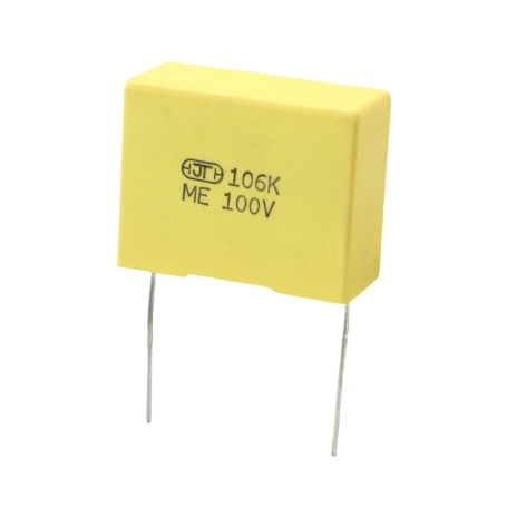

خازن 10uF / 100V MKT
کد کالا: 2021008190
خازن 10uF / 100V نوع MKT یک خازن فیلمی با ظرفیت بالا، مناسب برای فیلتر، کوپلاژ و دکوپلاژ در مدارهای حساس و ولتاژ متوسط است.
خازن 10 میکروفاراد 100 ولت نوع MKT (پلی‌استر متالایز) یک خازن فیلمی با ظرفیت قابل‌توجه است که برای مدارهای الکترونیکی نیازمند پایداری بالا، نویز کم و طول عمر طولانی طراحی شده. استفاده از دی‌الکتریک پلی‌استر متالایز باعث می‌شود این خازن در برابر تغییرات دما، نوسانات ولتاژ و کار در فرکانس‌های متوسط عملکردی پایدار ارائه دهد.
در مقایسه با الکترولیت‌های هم‌ظرفیت، این خازن فاقد پلاریته بوده و دارای ESR بسیار پایین‌تر است؛ بنابراین برای مدارهایی که نیاز به پاسخ سریع، اعوجاج کم و پایداری طولانی‌مدت دارند گزینه‌ای ایده‌آل است. ظرفیت 10uF در کنار ولتاژ 100V آن را مناسب برای فیلترهای دقیق، کوپلاژ سیگنال و جلوگیری از نویز در بخش‌های حساس مدار می‌کند.
  • نوع خازن: فیلم پلی‌استر (MKT)
  • ظرفیت (Capacitance): 10µF
  • ولتاژ کاری (Rated Voltage): 100V
  • نوع قطبیت: بدون پلاریته (Non-Polarized)
  • نوع نصب: DIP (سوراخ‌دار)
  • تحمل دما: -40 تا +105 درجه سانتی‌گراد
  • جنس بدنه: پلاستیک ایزوله
  • ابعاد: 31.5x10.5x20 میلیمتر
  • فاصله پایه ها: 26 میلیمتر
این خازن در فیلترهای دقیق، کوپلاژ و دکوپلاژ سیگنال، مدارهای صوتی، منابع تغذیه، بخش‌های کنترل و فیلترهای AC در دستگاه‌های الکترونیکی استفاده می‌شود. ظرفیت بالا در قالب خازن فیلمی باعث می‌شود برای مدارهایی که نیاز به پایداری و عملکرد طولانی‌مدت دارند انتخاب مطلوبی باشد.
  • فیلترهای فرکانسی دقیق (Low‑Pass / High‑Pass)
  • دکوپلاژ منابع تغذیه
  • کوپلاژ در مراحل تقویت‌کننده صوتی
  • فیلتر خطوط DC
  • مدارهای کنترل و تجهیزات صنعتی
