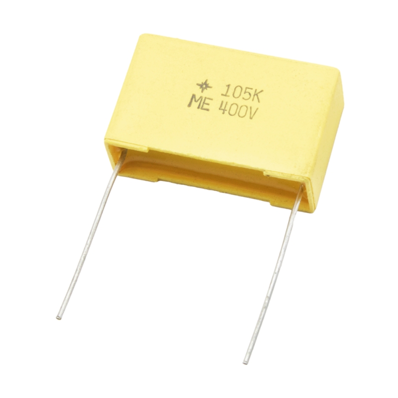

خازن 1uF / 400V MKT یک خازن فیلمی با ظرفیت متوسط و ولتاژ کاری بالا است که به دلیل پایداری و قابلیت اطمینان، در طیف وسیعی از کاربردهای مدارهای AC و DC، از جمله منابع تغذیه، فیلترها و مدارهای کوپلاژ/دکوپلاژ، مورد استفاده قرار می‌گیرد.
3 رای‌دهنده
3 دیدگاه
خازن 1 میکروفاراد (1µF) با ولتاژ کاری 400 ولت از نوع MKT (پلی‌استر متالایز) یک خازن فیلمی با کارایی بالاست. این خازن‌ها به دلیل استفاده از فیلم پلی‌استر به عنوان دی‌الکتریک و لایه‌ای نازک از فلز (معمولاً آلومینیوم) به عنوان الکترود، از ویژگی‌هایی مانند پایداری ظرفیت در برابر دما، مقاومت عایقی بالا و ESR (مقاومت سری معادل) پایین برخوردارند.
ولتاژ کاری 400 ولت این خازن را برای استفاده در بسیاری از مدارهای تغذیه، چه AC و چه DC، مناسب می‌سازد. از آنجایی که این خازن پلاریته ندارد، می‌توان آن را به هر جهتی در مدار قرار داد. این ویژگی، همراه با طول عمر بالا و قابلیت اطمینان، آن را به گزینه‌ای محبوب برای کاربردهای عمومی در الکترونیک تبدیل کرده است.
  • نوع خازن: MKT
  • ظرفیت: 1 میکروفاراد (1µF)
  • ولتاژ کاری: 400 ولت
  • نوع نصب: DIP پایه‌دار (Through-hole)
  • دمای کاری: معمولاً -40 تا +105 درجه سانتی‌گراد
  • جنس بدنه: پلاستیک ایزوله
  • ابعاد: 32x11x19 میلیمتر
  • فاصله پایه ها: 27  میلیمتر
کاربردهای رایج:
این خازن به طور گسترده در مدارهای الکترونیکی استفاده می‌شود، از جمله:
  • فیلترهای AC/DC: برای حذف ریپل ولتاژ در خروجی رکتیفایرها و مدارهای تغذیه.
  • مدارهای کوپلاژ و دکوپلاژ: برای انتقال سیگنال‌های AC بین طبقات مدار یا حذف نویز فرکانس بالا از خطوط تغذیه.
  • مدارهای تشدید (Resonant Circuits): در مدارهای اسیلاتور و فیلترهای صوتی.
  • مدارهای تایمینگ: به عنوان بخشی از مدارات تأخیر زمانی.
  • استارتر موتورهای AC: در برخی کاربردهای خاص.
