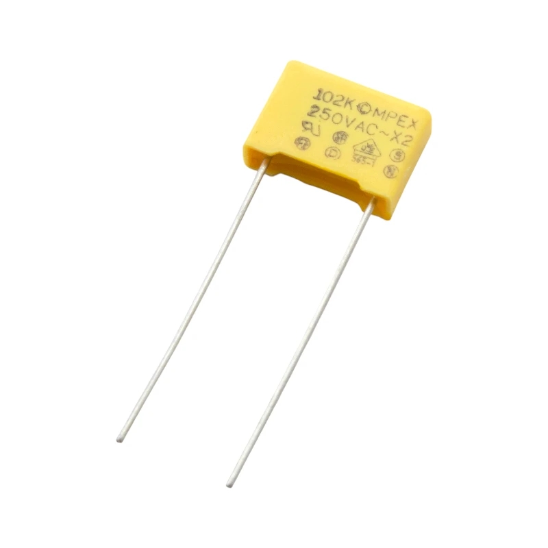

خازن پلی‌استر متالیزه MKT با ظرفیت 1nF و رده ایمنی X2، برای کاهش نویز و تداخلات فرکانسی در مدارهای متصل به برق شهر کاربرد دارد. ساختار بدون پلاریته و نصب پایه‌دار، آن را برای تعمیر منابع تغذیه، تجهیزات کنترلی و مدارهای فیلتر ورودی مناسب می‌کند.

این خازن از نوع فیلم پلی‌استر متالیزه یا MKT است و با ظرفیت 1nF در مدارهای حذف نویز، فیلتر تداخل الکترومغناطیسی و کنترل پالس‌های مزاحم استفاده می‌شود. رده ایمنی X2 نشان می‌دهد که خازن برای اتصال بین خطوط برق AC و کاربردهای Across-the-Line طراحی شده است. ساختار فیلم متالیزه در مقایسه با خازن‌های سرامیکی، پایداری مناسب و رفتار قابل پیش‌بینی‌تری در مدارهای فیلتر و نویزگیر ایجاد می‌کند. این خازن بدون پلاریته است و جهت نصب پایه‌های آن اهمیتی ندارد.
  • نوع: خازن فیلم پلی‌استر متالیزه
  • فناوری: MKT
  • ظرفیت: 1nF
  • ظرفیت معادل: 1000pF
  • ولتاژ نامی: 250V
  • رده ایمنی: X2
  • نوع نصب: پایه‌دار Through-Hole
  • تعداد پایه: 2
  • پلاریته: بدون پلاریته
  • ابعاد بدنه: 13×4×8.5mm
این خازن برای کاهش تداخلات الکترومغناطیسی و عبور نویزهای فرکانس بالا در ورودی تجهیزات برقی و الکترونیکی استفاده می‌شود. ظرفیت 1nF بیشتر برای حذف پالس‌ها و نویزهای سریع مناسب است و انتخاب آن باید بر اساس طراحی فیلتر، محل نصب و الزامات ایمنی مدار انجام شود.
  • فیلتر ورودی منابع تغذیه
  • مدارهای حذف نویز برق شهر
  • تجهیزات کنترلی و اتوماسیون
  • بردهای تغذیه لوازم خانگی
  • مدارهای اسنابر و کاهش پالس مزاحم
  • فیلترهای EMI و RFI
  • تعمیر بردهای الکترونیکی متصل به برق AC
