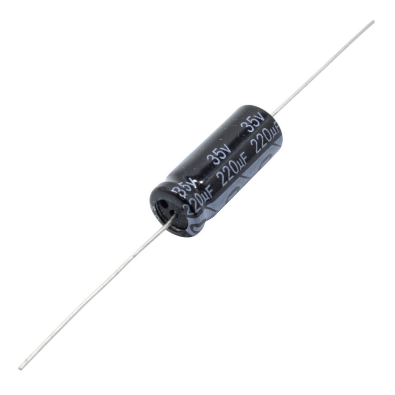

خازن الکترولیتی مقاومتی 220 میکروفاراد 35 ولت اکسیال Axial با ابعاد 20×8 میلی متر
1 رای‌دهنده
72,300 ریال
حداقل تعداد سفارش 5 است
نوع خازن: الکترولیتی
ظرفیت: 220 میکروفاراد
ولتاژ کاری: 35 ولت DC
حداکثر دما قابل تحمل: 85 درجه سانتیگراد
قطر: 8 میلیمتر
طول: 20 میلیمتر
Termination Style: Radial
Capacitance: 220uF
Voltage Rating DC: 35 VDC
Maximum Operating Temperature: -40°C ~ +85°C
Diameter: 8mm
Length: 20mm

    تعدادی از این خازن ها خریدم. خازن مقاومتی که اصطلاحا آکسیال هم بهشون گفته میشه، بیشتر در مدارات صوتی کاربرد دارن. طبق اندازه گیری های خودم حدود ۰.۲ اهم ESR و تلرانس ظرفیتی حدود ۲۰ درصد داشتن. ضمنا برند Topmay بودن.
