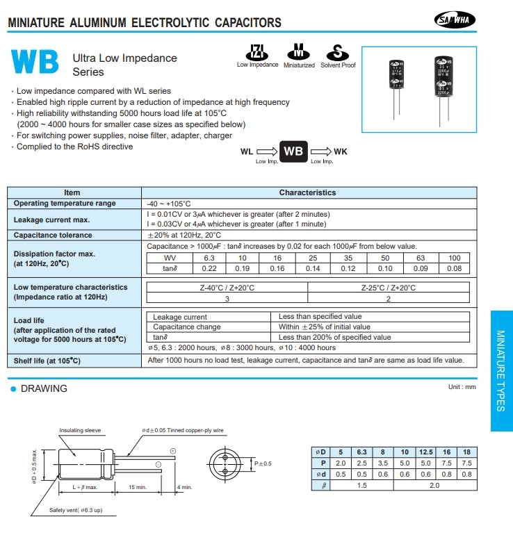

SAMWHA 2200uF 35v
Category temperature range: -40°C to 105°C
Body diameter: 16mm
Body length:26mm
Lead (terminal) pitch: 7mm
Made in Korea
WB Series

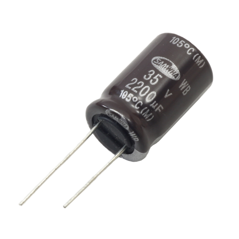

  • حسین امینی | 3 ماه پیش خریدار
    اینا بدرد تعویض بعنوان خازن صافی تغذیه آمپلی‌فایر میخورن؟
    • پشتیبانی | 3 ماه پیش
      حسین امینی سلام و احترام،
      بله، خازن‌های الکترولیتی SAMWHA گزینه خوبی برای استفاده به‌عنوان خازن صافی تغذیه آمپلی‌فایر هستند، چون کیفیت ساخت مناسب و ESR قابل قبولی دارند. مقدار 2200µF برای مدارهای کم تا متوسط کافی است، اما در آمپلی‌فایرهای توان بالا معمولاً چند عدد به‌صورت موازی استفاده می‌شود تا ریپل ولتاژ بهتر فیلتر شود. فقط دقت کنید ولتاژ نامی 35V با ولتاژ واقعی مدار شما حداقل 20 تا 30٪ حاشیه ایمنی داشته باشد.
