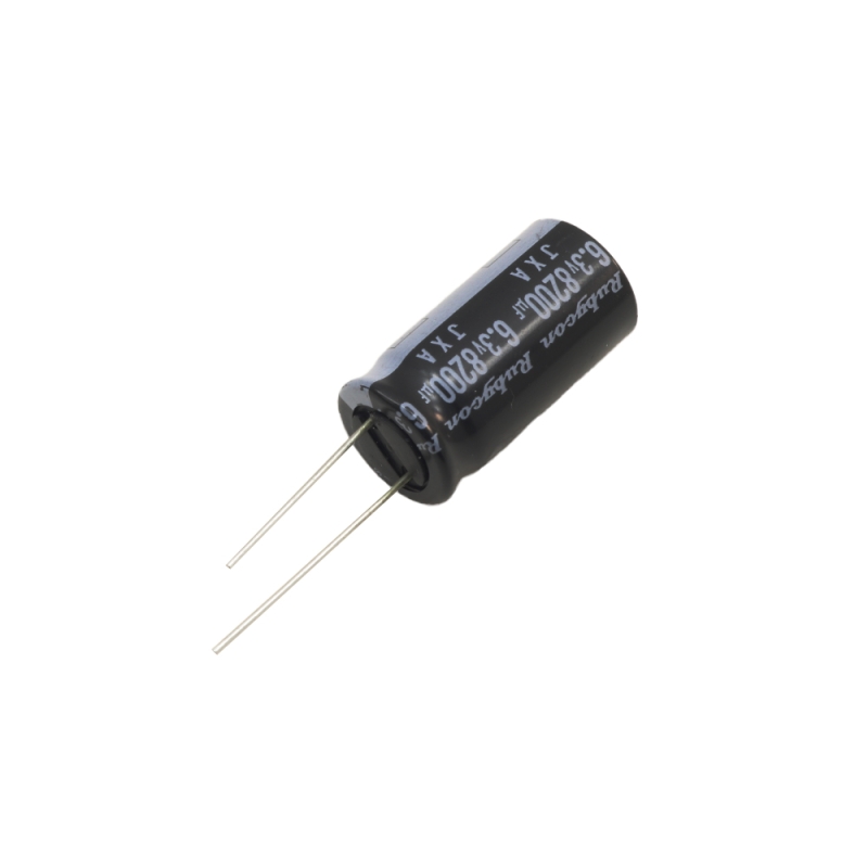

خازن الکترولیتی 8200uF / 6.3V ژاپنی مارک RUBYCON سری JXA
کد کالا: 2021001120
خازن الکترولیت 8200 میکروفاراد 6.3 ولت ژاپنی مارک Rubycon سری JXA
5 دیدگاه
730,000 ریال
ظرفیت:8200 میکرو فاراد
ولتاژ: 6.3 ولت
قطر بدنه: 16 میلی متر
طول بدنه: 32 میلی متر
فاصله پایه ها: 7.5 میلی متر
سری: JXA
Robycon 8200uF 6.3v
Body diamet: 16mm
Lead (terminal) pitch: 7.5mm
Made in JAPAN
