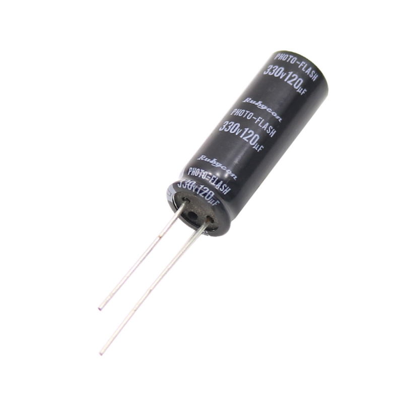

این خازن الکترولیتی آلومینیومی از برند معتبر Rubycon و از نوع Photo‑Flash طراحی شده است تا انرژی الکتریکی را در ولتاژ بالا ذخیره کرده و در بازه زمانی بسیار کوتاه با جریان زیاد تخلیه کند. برخلاف خازن‌های الکترولیتی عمومی، ساختار داخلی این سری برای تحمل سیکل‌های پی‌درپی شارژ و دشارژ، جریان پالسی شدید و افت ولتاژ ناگهانی بهینه‌سازی شده است. ظرفیت 120µF در کنار ولتاژ کاری 330V امکان ذخیره انرژی کافی برای ایجاد پالس نوری قوی یا تحریک بارهای لحظه‌ای را فراهم می‌کند. کیفیت ساخت Rubycon باعث پایداری پارامترها، نشتی جریان پایین و عملکرد قابل اعتماد در کاربردهای حساس می‌شود. این خازن انتخابی استاندارد برای تعمیر یا ساخت تجهیزات فلاش، استروب و مدارهای تخلیه انرژی است که خازن‌های معمولی پاسخگوی نیاز آن‌ها نیستند.
  • نوع خازن: الکترولیتی آلومینیومی Photo‑Flash
  • ظرفیت خازن: 120µF
  • ولتاژ کاری: 330V DC
  • برند: Rubycon
  • سری: Photo‑Flash
  • نوع نصب: پایه‌دار رادیال
  • ابعاد بدنه: قطر 12mm و ارتفاع 33.5mm
  • فاصله پایه: 5mm
این خازن برای مدارهایی طراحی شده است که به تخلیه سریع انرژی و جریان پالسی بالا نیاز دارند و استفاده از خازن‌های الکترولیتی معمولی در آن‌ها مناسب نیست. پایداری در سیکل‌های کاری شدید، آن را به گزینه‌ای قابل اعتماد برای کاربردهای حرفه‌ای و صنعتی تبدیل می‌کند.
  • فلاش دوربین‌های عکاسی
  • چراغ‌های استروب و چشمک‌زن صنعتی
  • مدارهای پالس ولتاژ بالا
  • تجهیزات لیزر و پزشکی پالسی
  • دستگاه‌های جوش نقطه‌ای کوچک
  • پروژه‌های DIY با تخلیه انرژی لحظه‌ای
  • مدارهای آزمایشگاهی ولتاژ بالا

    برای جوش نقطه ای آیا مناسبه
      یحیی ایمان دوست سلام و احترام،
      خازن الکترولیتی ۱۲۰ میکروفاراد ۳۳۰ ولت سری PHOTO-FLASH مارک Rubycon به‌طور خاص برای تخلیه سریع انرژی در مدت‌زمان کوتاه طراحی شده و کاربرد اصلی آن در فلاش‌های دوربین و مدارهای مشابه است. از نظر اصولی برای جوش نقطه‌ای نیز می‌توان از خازن‌های PHOTO-FLASH استفاده کرد، اما ظرفیت ۱۲۰ میکروفاراد در ولتاژ ۳۳۰ ولت انرژی محدودی فراهم می‌کند (حدود ۷ ژول) که برای جوش نقطه‌ای ورق‌های نازک یا سیم‌های بسیار ظریف مناسب است، ولی برای جوشکاری اتصالات ضخیم‌تر یا نیکل باتری‌های لیتیوم‌-یون کافی نیست و باید از بانک خازنی با ظرفیت بالاتر (چند هزار میکروفاراد) استفاده شود تا انرژی تخلیه در زمان کوتاه به حد لازم برسد.
