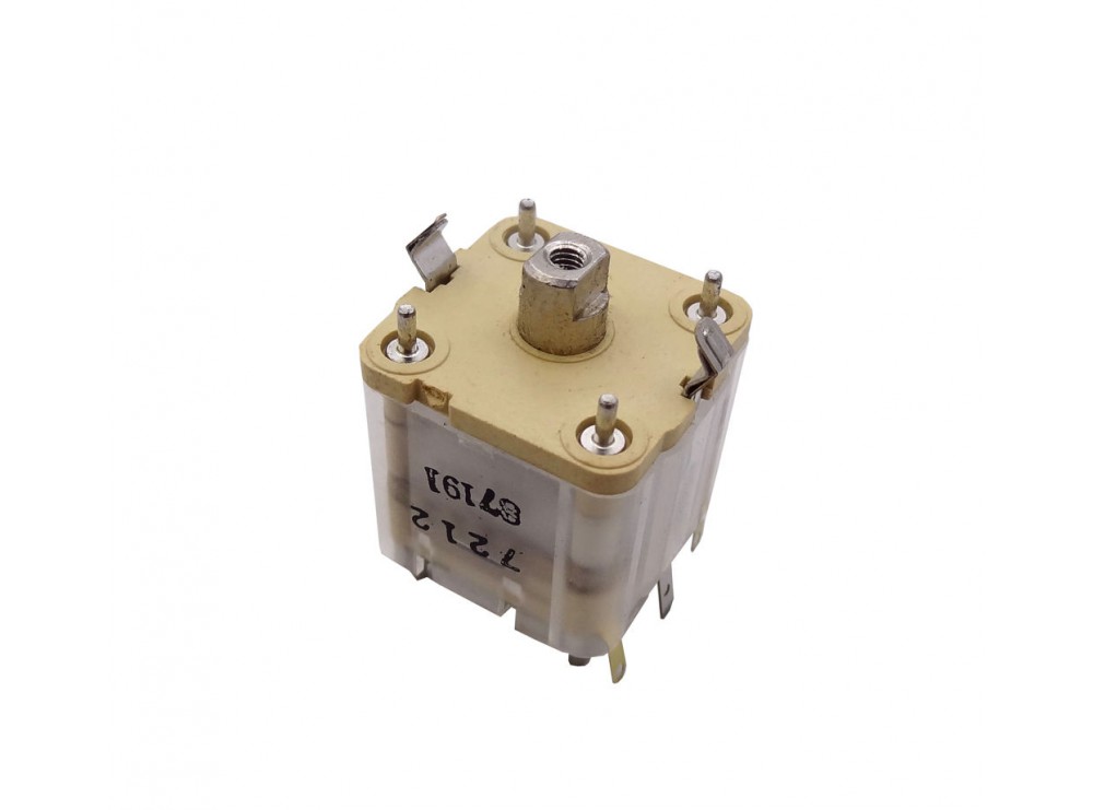

خازن متغیر - واریابل موج AM/FM ژاپنی TOKO مدل FT-2217
کد کالا: 2021013003
TOKO FT-2217 4 GANG VARIABLE CAP FOR AM&FM RADIO
790,000 ریال
خازن متغیر خازنی است که ظرفیت آن می‌تواند به صورت مکانیکی بر روی مقدار دلخواه تنظیم شود. خازن واریابل (به انگلیسی: variable capacitor): نوعی از خازن متغیر است که بیشتر در رادیوها استفاده میشود و برای تغییر فرکانس نوسان‌ساز داخلی بکار میرود. این خازن در گیرنده های رادیویی FM , AM جهت تفکیک و دریافت ایستگاه های رادیویی استفاده می شود.
TOKO variable capacitor
Model: FT-2217
FM tuning circuit for making radio
Capacitor Construction: Polyester Film
Minimum Operating Temperature: 0 °C
Termination Style: Soldering
Tolerance Rating: ±20 %
AM-2 O=82PF A=140PF
FM-2 20PF (40PF) TRIMMER=8PF+
Type: Trimmer Capacitor
Plastic shell size (mm): 22X21X20mm
Spindle dims.: 6x6mm

  • امیر جعفری | 3 ماه پیش
    درود، ببخشید این خازن الان بازه اش چه اندازه هست؟
    • پشتیبانی | 3 ماه پیش
      امیر جعفری سلام و احترام، این واریابل از نوع دوبل مخصوص گیرنده‌های AM/FM است. ظرفیت بخش FM معمولاً حدود 5 تا 20 پیکوفاراد و ظرفیت بخش AM حدود 140 تا 160 پیکوفاراد است. با توجه به اینکه این قطعه در نسخه‌های مختلف تولید شده، ممکن است مقادیر دقیق هر بخش اندکی با یکدیگر تفاوت داشته باشند، اما بازه کلی در همین حدود است.
  • ماهان محمدی | 7 ماه پیش
    سلام ببخشید یک سوال دارم من میخوام یک رادیو دو باند am و sw بسازم و الان به خازن متغیر نیاز دارم میخوام هردو باند رو خوب پوشش بده فکر کنم خازن ۱۰ تا ۳۶۵ پیکوفاراد مناسب باشه اما توی سایت شما گشتم پیدا نکردم نظرتون چیه همین محصول خوبه یا پیشنهادی دارید؟ ممنون میشم جواب بدید
    • پشتیبانی | 7 ماه پیش
      ماهان محمدی سلام و احترام، خازن متغیر مدل FT‑2217 یک واریابل مخصوص گیرنده‌های AM و FM است و ظرفیت و ساختار آن برای پوشش باندهای AM و FM بهینه شده است. برای ساخت رادیوی AM و SW معمولاً از خازن‌های متغیر با ظرفیت بالاتر در حدود ۱۰ تا ۳۶۵ پیکوفاراد استفاده می‌شود، اما چنین مدلی در فروشگاه موجود نیست و اطلاعات سازنده نیز درباره عملکرد FT‑2217 در باند SW ارائه نشده است، بنابراین نمی‌توان کارایی آن را برای SW تأیید کرد. متأسفانه کالای موردنظر با ظرفیت ۱۰ تا ۳۶۵ پیکوفاراد در حال حاضر در فروشگاه ECA موجود نیست.

    سلام اندازه این خازن چقدر هست؟
      امیر عباس جعفری سلام، به صورت زیر است:
      AM-2 O=82PF A=140PF
