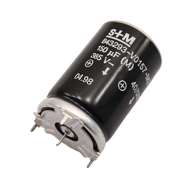

خازن الکترولیتی صوتی 150uF / 385V مارک SIEMENS
کد کالا: 2021101230
خازن الکترولیتی 150 میکرو فاراد 385 ولت مارک SIEMENS
4 دیدگاه
2,390,000 ریال
نوع خازن: الکترولیتی
برند: زیمنس (SIEMENS)
ظرفیت: 150 میکروفاراد
ولتاژ کاری: 385 ولت DC
حداکثر دما قابل تحمل: 85 درجه سانتیگراد
قطر: 25 میلیمتر
ارتفاع: 40 میلیمتر
SIEMENS 150uF 385V B43293 HI-END STAR LEG TUBE AMP CAPS FOR AUDIO
Termination Style: Radial
Capacitance: 150uF
Voltage Rating DC: 385VDC
Diameter: 25mm
Height: 40mm
