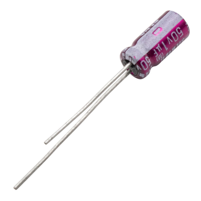

خازن الکترولیتی 1uF / 50V ژاپنی مارک ELNA سری SILMIC
کد کالا: 2021001567
خازن الکترولیتی 1 میکروفاراد 50 ولت سیلمیک مارک النا ELNA
200,000 ریال
حداقل تعداد سفارش 2 است
خازن های High-grade سیلمیک SILMIC یکی از مرغوبترین و محبوب ترین خازنها در مدارات صوتی، آمپلی فایر و پری آمپلی فایر می باشند. خازن های سیلمیک ELNA از پایه های مسی قلع اندود شده ” اکسیژن فری ” جهت به حداقل رساندن اعوجاج های صدا ساخته شده اند.
ویژگی ها
  • جنس پایه ها از مس با حداکثر خلوص و قلع اندود شده و خالی از اکسیژن برای به حداقل رساندن اعوجاج های صدا
  • سرعت شارژ و دشارژ عالی
  • استفاده از تارهای ابریشم بعنوان دی الکتریک
  • قدرت تفکیک فوق العاده صدا در سه محدوده low , mid & high
نوع خازن: الکترولیتی
برند: النا سری سیلمیک
ظرفیت: 1 میکروفاراد
ولتاژ کاری: 50 ولت DC
حداکثر دما قابل تحمل: 85 درجه سانتیگراد
قطر: 5 میلیمتر
ارتفاع: 11 میلیمتر
فاصله پایه ها: 2.5 میلیمتر
The "SILMIC" series of aluminum electrolytic capacitors for acoustic applications uses an entirely new type of electrolytic paper. The primary constituent of the newly developed electrolytic paper is silk fiber. This paper was believed unfathomable as an aluminum electrolytic capacitor. The new product beats the silk fiber and mixes it with Manila hemp fiber to provide an aluminum electrolytic capacitor used for high-grade music. Therefore, the series exhibits a superior acoustic characteristics.
All lead wires oxygen-free copper for extremely low distortion. (Third high frequency distortion 10kHz,0.1A,-120dB or less)
Brand: Elna
Termination Style: Radial
Capacitance: 1uF
Voltage Rating DC: 50 VDC
Maximum Operating Temperature: -40°C ~ +85°C
Diameter: 5mm
Height: 11mm
Pitch: 2.5mm

  • محمدجواد محمدی | 7 ماه پیش
    برای منبع تغذیه قابل استفاده نیست؟
    • پشتیبانی | 7 ماه پیش
      محمدجواد محمدی سلام و احترام، خازن ۱ میکروفاراد ۵۰ ولت ELNA سری Silmic از نوع الکترولیتی استاندارد است و طبق اطلاعات دیتاشیت رسمی برای مصارف عمومی نیز قابل استفاده است، اما این سری به‌طور ویژه برای کاربردهای صوتی طراحی شده و ویژگی بارز آن رفتار مناسب در فرکانس‌های صوتی است. در منبع تغذیه نیز قابل استفاده است، ولی به‌دلیل ظرفیت پایین نقش محدودی در فیلتر کردن ریپل دارد و معمولاً در منابع تغذیه از ظرفیت‌های بالاتر یا خازن‌های با ESR مناسب‌تر استفاده می‌شود.
