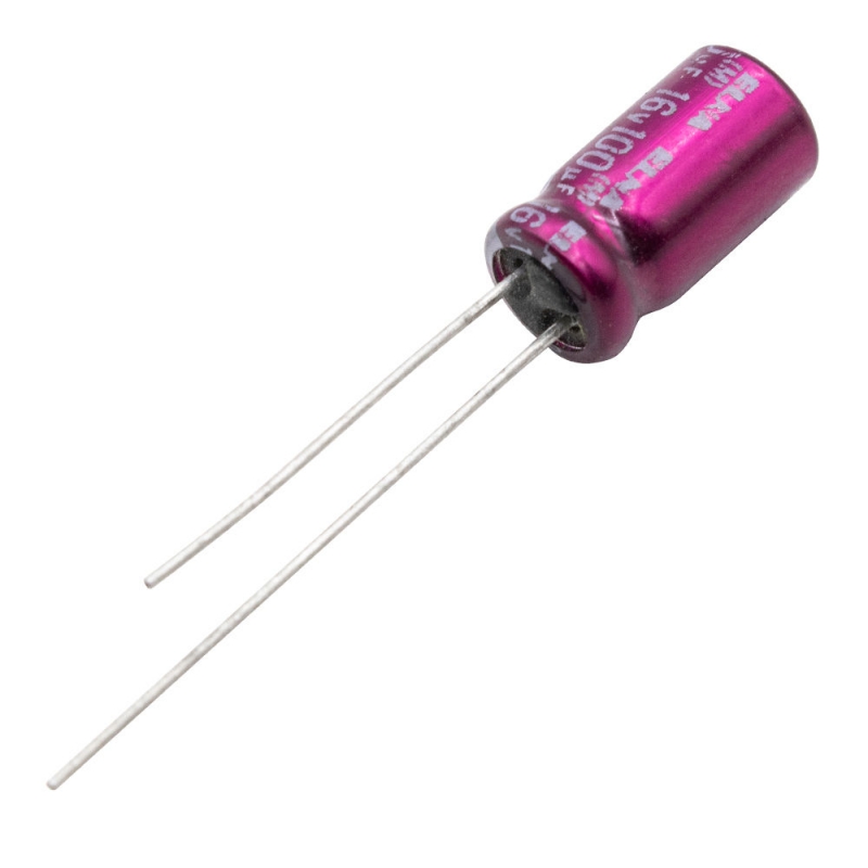

خازن های High-grade سیلمیک SILMIC یکی از مرغوبترین و محبوب ترین خازنها در مدارات صوتی، آمپلی فایر و پری آمپلی فایر می باشند. خازن های سیلمیک ELNA از پایه های مسی قلع اندود شده ” اکسیژن فری ” جهت به حداقل رساندن اعوجاج های صدا ساخته شده اند.
ویژگی ها
  • جنس پایه ها از مس با حداکثر خلوص و قلع اندود شده و خالی از اکسیژن برای به حداقل رساندن اعوجاج های صدا
  • سرعت شارژ و دشارژ عالی
  • استفاده از تارهای ابریشم بعنوان دی الکتریک
  • قدرت تفکیک فوق العاده صدا در سه محدوده low , mid & high
نوع خازن: الکترولیتی
برند: النا  سری سیلمیک
ظرفیت: 100 میکروفاراد
ولتاژ کاری: 16 ولت DC
حداکثر دما قابل تحمل: 85 درجه سانتیگراد
قطر: 6.3 میلیمتر
ارتفاع: 12.3 میلیمتر
فاصله پایه ها: 2.5 میلیمتر
The "SILMIC" series of aluminum electrolytic capacitors for acoustic applications uses an entirely new type of electrolytic paper. The primary constituent of the newly developed electrolytic paper is silk fiber. This paper was believed unfathomable as an aluminum electrolytic capacitor. The new product beats the silk fiber and mixes it with Manila hemp fiber to provide an aluminum electrolytic capacitor used for high-grade music. Therefore, the series exhibits a superior acoustic characteristics.
All lead wires oxygen-free copper for extremely low distortion. (Third high frequency distortion 10kHz,0.1A,-120dB or less)
Brand: Elna
Termination Style: Radial
Capacitance: 100uF
Voltage Rating DC: 16 VDC
Maximum Operating Temperature: -40°C ~ +85°C
Diameter: 6.3mm
Height: 12.3mm
Pitch: 2.5mm
