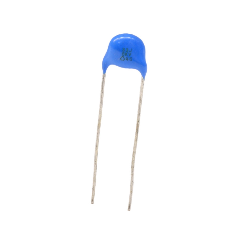

خازن سرامیکی 33pF 6kV
کد کالا: 2021005196
خازن سرامیکی 33 پیکوفاراد 6 کیلو ولت

نوع خازن: سرامیکی
ظرفیت خازن: 33 پیکوفاراد
ولتاژ کاری: 6 کیلوولت
قطر خازن: 7 میلی متر
فاصله پایه ها: 7 میلی متر

    سلام آیا میزان تلورانس این خازن ها از خازن های عدسی با همین مقادیر کمتره؟
      سبحان علائی سلام خازن‌های سرامیکی ولتاژبالا مانند مدل 33pF 6kV معمولاً از دی‌الکتریک نوع NPO یا C0G ساخته می‌شوند که پایداری دمایی و تلرانس بسیار بهتری نسبت به خازن‌های عدسی معمولی دارند. تلرانس این نوع خازن‌ها معمولاً ±5% یا حتی ±1% است، در حالی‌که خازن‌های عدسی با دی‌الکتریک Z5U یا Y5V تلرانسی بین ±10% تا ±20% دارند. بنابراین این خازن‌ها از نظر دقت و پایداری حرارتی نسبت به نوع عدسی معمولی برتری محسوسی دارند.
  • محمدکاظم خالقی | 1 سال پیش
    سلام. وقت بخیر. آیا برای معادل سازی تقریبی خازن 54pf 6kv می‌توان دو عدد خازن 33pf 6kv را با هم موازی کرد؟
      محمدکاظم خالقی سلام و احترام، بله، در صورت اتصال دو خازن 33pF با ولتاژ نامی 6kV به‌صورت موازی، ظرفیت معادل آن‌ها برابر با 66pF خواهد شد که از مقدار موردنیاز شما (54pF) کمی بیشتر است. از نظر ولتاژ نیز چون اتصال موازی انجام می‌شود، ولتاژ نامی همان 6kV باقی می‌ماند و مشکلی از این بابت وجود ندارد. بنابراین از لحاظ الکتریکی این ترکیب می‌تواند جایگزین مناسبی با دقت قابل‌قبول برای 54pF باشد، مگر آنکه مدار شما به تطابق دقیق ظرفیت نیاز داشته باشد.
  • ابوالفضل پوراعتمادی | 2 سال پیش
    آیا برای جرقه زن 400 کیلو ولت مناسب است؟ ( با توجه به اینکه جریان خروجی این ماژول در محدود میکرو آمپر است ]
      ابوالفضل پوراعتمادی سلام توسط این خازن بر روی خازن سرامیکی تست نشده است.
