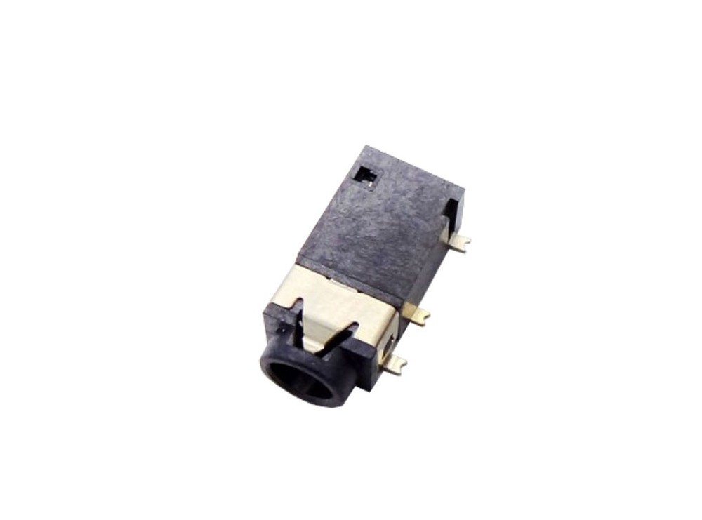

جک هدفون 3.5mm مدل PJ-311D یک کانکتور صوتی 6 پین SMD برای اتصال ورودی و خروجی صدا در تجهیزات الکترونیکی مانند بردهای صوتی و دستگاه‌های چندرسانه‌ای
3.8
(16 رأی‌دهنده)
138,000 ریال
جک صوتی 3.5 میلی‌متری مدل PJ-311D نوع SMD یکی از پرکاربردترین سوکت‌های صدای استریو در مدارهای الکترونیکی است. این جک با طراحی 6 پین و قابلیت نصب سطحی (Surface Mount) به‌طور مستقیم روی برد PCB لحیم می‌شود و برای انتقال سیگنال‌های صوتی در کانال‌های چپ و راست به همراه مسیر زمین طراحی شده است. بدنه پلاستیکی مقاوم در برابر حرارت و پایه‌های فلزی با روکش نیکل دوام بالا و پایداری مکانیکی مطلوبی ایجاد می‌کنند. این مدل علاوه بر عملکرد صوتی پایدار، دارای کنتاکت سوئیچ داخلی است که با ورود فیش، مدار خروجی را تغییر وضعیت می‌دهد و به‌طور خودکار بین اسپیکر داخلی و خروجی هدفون سوئیچ می‌کند. استاندارد ابعادی دقیق آن باعث سازگاری با طیف وسیعی از تجهیزات صوتی و ماژول‌های صنعتی شده است.
  • مدل: PJ-311D
  • نوع کانکتور: جک صوتی 3.5mm استریو
  • تعداد پین‌ها: 6 پین
  • نوع نصب: SMD (Surface Mount Device)
  • قطر فیش ورودی: 3.5 میلی‌متر
  • ابعاد: طول 14.0 میلی‌متر، عرض 9.0 میلی‌متر، ارتفاع 6.3 میلی‌متر
  • فاصله پایه تا پایه (پشت‌به‌پشت): 11.0 میلی‌متر
  • جنس بدنه: پلاستیک مقاوم در برابر حرارت
  • جنس پایه‌ها: فلز با آبکاری نیکل
  • حداکثر جریان قابل تحمل: 1 آمپر
  • حداکثر ولتاژ کاری: 12 ولت DC
  • سوئیچ داخلی: دارد
این جک برای انتقال سیگنال صوتی استریو در مدارها و دستگاه‌هایی که نیاز به ورودی یا خروجی صدای فیش 3.5mm دارند به کار می‌رود.
