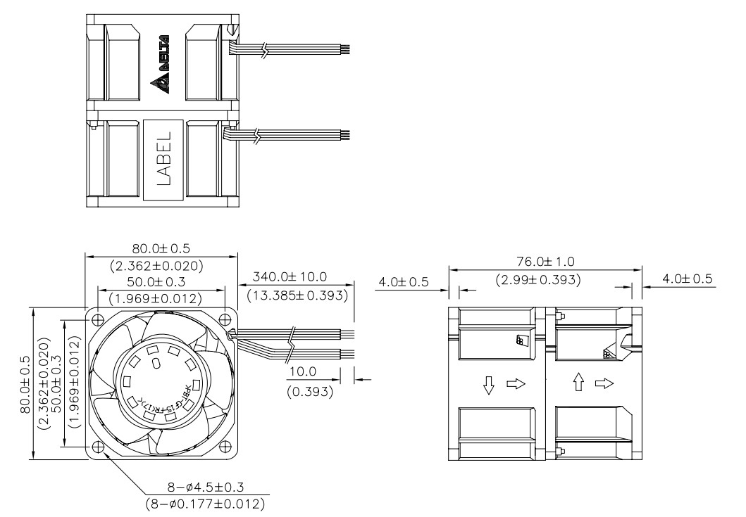

جت فن دوبل با ولتاژ 12 ولت DC و ابعاد 80x80 میلی‌متر و ضخامت 76 میلی متر، مناسب برای تهویه سیستم‌های الکترونیکی، کامپیوتر و تجهیزات صنعتی سبک.
جت فن مدل GFC0612DW از برند معتبر DELTA، یک فن براشلس DC با ولتاژ کاری 12 ولت است که با ابعاد 80x80x76 میلی‌متر طراحی شده است. این فن با کیفیت، عمر طولانی و عملکرد پایدار را در شرایط کاری مختلف تضمین می‌کند. سرعت چرخش بالای این فن امکان ایجاد جریان هوای قوی را فراهم می‌آورد، که برای خنک‌سازی موثر تجهیزات الکترونیکی، سرورها و سیستم‌های صنعتی حیاتی است. طراحی دوبل این فن باعث افزایش فشار استاتیک و بهبود عملکرد خنک‌سازی در فضاهای محدود می‌شود.

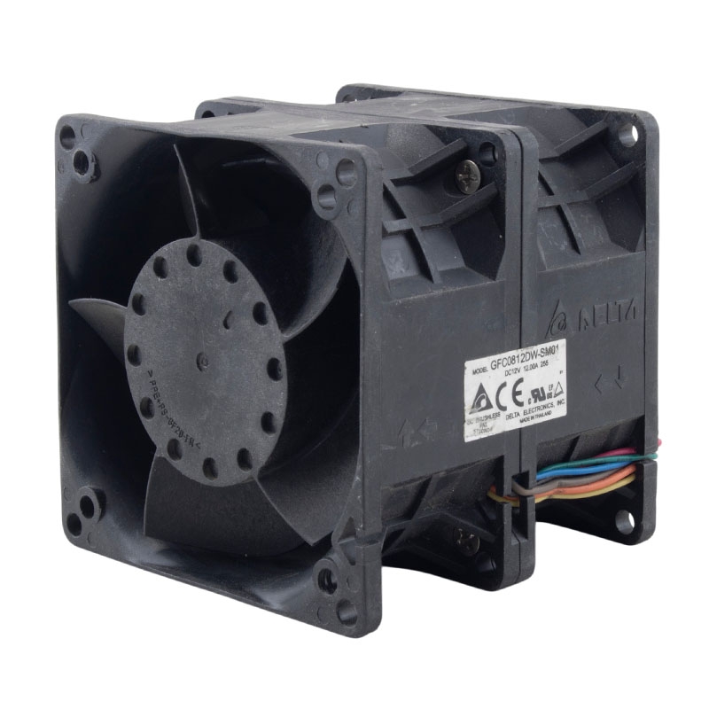

این فن‌ها کارکرده هستند و ممکن است آثار گرد و غبار، خط و خش یا کثیفی سطحی یا نبود لیبل روی بدنه آن‌ها مشاهده شود.
با این حال همگی تمیز شده، تست‌شده و یک‌دست ارائه می‌شوند.

ابعاد: 80x80x76 میلی‌متر
