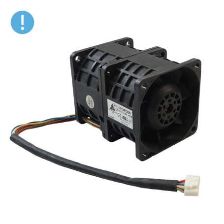

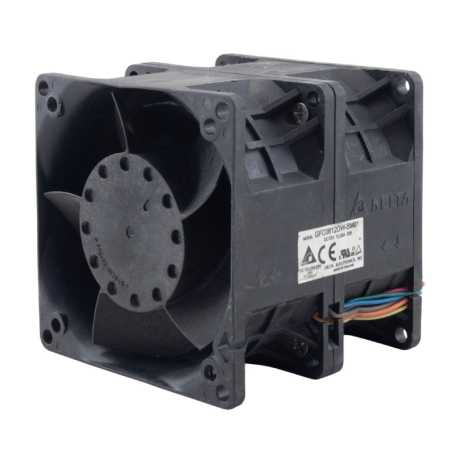

جت فن دوبل با ولتاژ 12 ولت DC و ابعاد 60x60 میلی‌متر، مناسب برای تهویه سیستم‌های الکترونیکی، کامپیوتر و تجهیزات صنعتی سبک.
جت فن مدل GFC0612DW از برند معتبر DELTA، یک فن براشلس DC با ولتاژ کاری 12 ولت است که با ابعاد 60x60x76 میلی‌متر طراحی شده است. این فن با کیفیت، عمر طولانی و عملکرد پایدار را در شرایط کاری مختلف تضمین می‌کند. سرعت چرخش بالای این فن امکان ایجاد جریان هوای قوی را فراهم می‌آورد، که برای خنک‌سازی موثر تجهیزات الکترونیکی، سرورها و سیستم‌های صنعتی حیاتی است. طراحی دوبل این فن باعث افزایش فشار استاتیک و بهبود عملکرد خنک‌سازی در فضاهای محدود می‌شود.
این فن‌ها کارکرده هستند و ممکن است آثار گرد و غبار، خط و خش یا کثیفی سطحی یا نبود لیبل روی بدنه آن‌ها مشاهده شود.
با این حال همگی تمیز شده، تست‌شده و یک‌دست ارائه می‌شوند.
مدل: GFC0612DW
ولتاژ کاری: 12 ولت DC
جریان مصرفی: 4.8 آمپر
توان مصرفی: 58 وات
سرعت چرخش: جلو13300 / عقب 9600 دور در دقیقه
جریان هوا: 69.70 CFM
سطح نویز: 70.2 دسی‌بل
ابعاد: 60x60x76 میلی‌متر
کاربرد
خنک‌سازی منابع تغذیه
تهویه کیس‌های الکترونیکی و کامپیوتری
پروژه‌های رباتیک و DIY
مدارهای قدرت و سیستم‌های کنترلی صنعتی
دستگاه‌های صوتی و تصویری با تهویه داخلی
