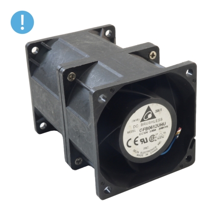

جت فن دوبل با ولتاژ 12 ولت DC و ابعاد 60x60 میلی‌متر، مناسب برای تهویه سیستم‌های الکترونیکی، کامپیوتر و تجهیزات صنعتی سبک.
جت فن مدل SFB0612UHU از برند معتبر DELTA، یک فن براشلس DC با ولتاژ کاری 12 ولت است که با ابعاد 60x60x88 میلی‌متر طراحی شده است. این فن با کیفیت، عمر طولانی و عملکرد پایدار را در شرایط کاری مختلف تضمین می‌کند. سرعت چرخش بالای این فن امکان ایجاد جریان هوای قوی را فراهم می‌آورد، که برای خنک‌سازی موثر تجهیزات الکترونیکی، سرورها و سیستم‌های صنعتی حیاتی است. طراحی دوبل این فن باعث افزایش فشار استاتیک و بهبود عملکرد خنک‌سازی در فضاهای محدود می‌شود.
این فن‌ها کارکرده هستند و ممکن است آثار گرد و غبار، خط و خش یا کثیفی سطحی یا نبود لیبل روی بدنه آن‌ها مشاهده شود.
با این حال همگی تمیز شده، تست‌شده و یک‌دست ارائه می‌شوند.

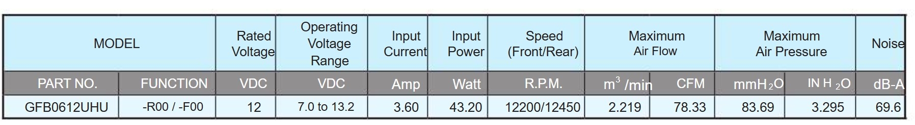

مدل: SFB0612UHU
ولتاژ کاری: 12 ولت DC
جریان مصرفی: 3.6 آمپر
توان مصرفی: 43 وات
سرعت چرخش: 12200 دور در دقیقه
جریان هوا: 78.33 CFM
سطح نویز: 69.6 دسی‌بل
ابعاد: 60x60x88 میلی‌متر
دمای کاری: -10 تا +60 درجه سانتی‌گراد

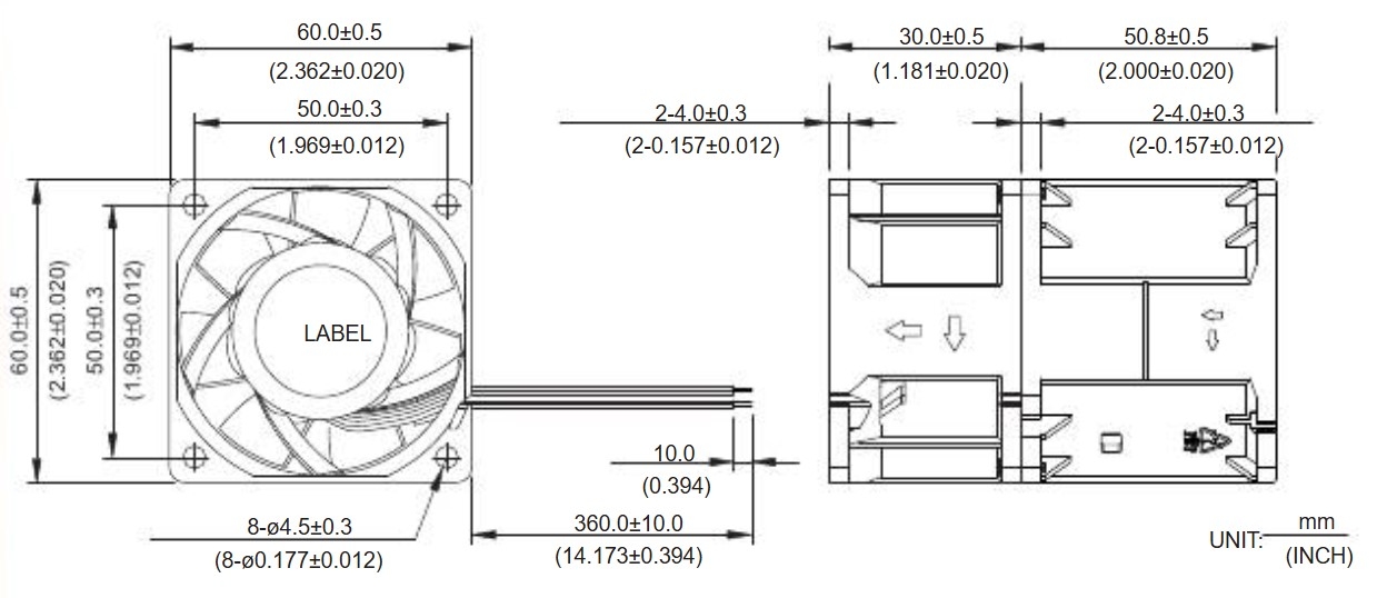

  • محمد شایان جودی | 12 ماه پیش
    درود، ابعاد mm60*60*80 ذکر شده در تصاویر محصول با نام محصول(cm60*60) مطابقت ندارد
    • پشتیبانی | 12 ماه پیش
      محمد شایان جودی
      توضیحات کالا اصلاح شد .با تشکر از حسن توجه شما
