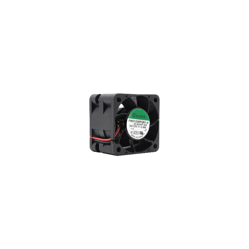

جت فن 12V-3.6W سایز 4x4 ضخامت 2.8 سانت مارک SUNON مدل PMD1238PQB1-A
کد کالا: 2301001103
جت فن PMD1238PQB1-A مارک SUNON سایز 4x4 ضخامت 2.8 سانت مدل 12V-3.6W دو سیمه
4.1
13 رای‌دهنده
16 دیدگاه
6,740,000 ریال
جت فن ها دارای سرعت و مکش بسیار بالا بوده و علارقم اندازه کوچک می توانند در مدت زمان بسیار پایین مقدار زیادی هوا را جا به جا کنند، در دستگاه هایی که مشکل کمبود جا وجود دارد می توانید از این جت فن ها استفاده کنید.
Brand : SUNON
Fan type : DC
Fan class : axial
Supply voltage  : 12V DC
Fan measurements : 40x40x28mm
Power socket : 3.6W
Working current  : 0.3A
Fan efficiency : 28.05m 3 / h
Noise level : 47dBA
Bearing class of balls
Speed : 13000 (± 10%) rot./min
Weight  : 35.2g
Power and power outlet tolerance : ± 15%
Insulation resistance min : 10MΩ
Impeller material thermoplastic
Shell material thermoplastic
Insulation class  AND
Exit 2 wires
Work temperature -10 to 70 ° C
Cable length  : 300mm
Static pressure  : 23.1mm H 2 O
Fan drive DC brushless motor
Flammability class : UL94V-0
Additional functions  : Autorestart
Working voltage : 6 to 13.8V
Wire size : 26AWG
