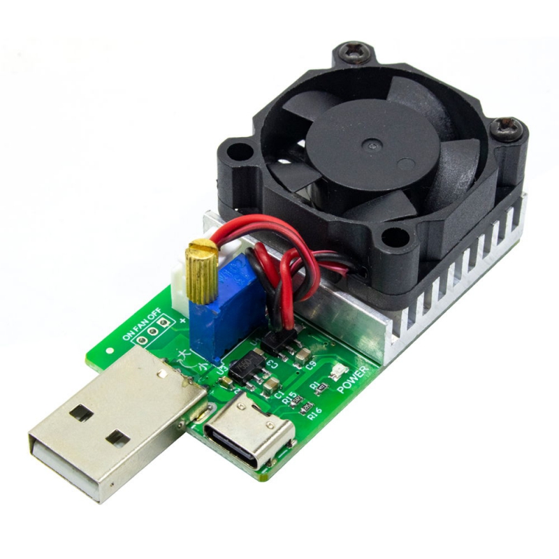

لود تستر باتری 15 وات 3 آمپر مناسب برای تست میزان آمپر دهی باتری ، پاور بانک و... دارای درگاه USB Type-C
4.2
5 رای‌دهنده
18 دیدگاه
13,800,000 ریال
لود تستر باتری مدل LX-EL01 از توان تخلیه مداوم 15 وات و تخلیه ولتاژ بالا Qualcomm QC2.0 پشتیبانی می کند و دارای ولتاژ عملیاتی 3.7V-13V است. همچنین دارای جریان تخلیه بسیار پایدار است و جریان ثابت قابل تنظیم 0.15-3A  را می تواند ارائه دهد برای تنظیم نیز  می توانید با چرخاندن پیچ موجود بر روی مولتی ترن جریان ثابت را افزایش و یا کاهش دهید. این تستر مجهز به فن هوشمند می باشد که در دمای حدود 40 درجه سانتیگراد به طور خودکار روشن می شود. بعلاوه می توانید قطب مثبت و منفی USB را می توان به طور جداگانه به بیرون هدایت کنید و به جای USB از سیم استفاده نمایید (از پد های +USB  و -USB استفاده نمایید) یکی دیگر از نکات این تستر داشتن درگاه USB Type-C می باشد .
لطفاً توجه داشته باشید که هنگام استفاده کمی گرما ایجاد می کند، لطفا مراقب بوده و تستر را از مواد قابل اشتعال دور نگه دارید.
ولتاژ کاری: 3.7 الی 13 ولت DC
جریان قابل تنظیم: 0.15 الی 3 آمپر
قدرت: 15 وات (کار مداوم)
دمای کار فن: 40 درجه سانتی گراد
 نوع فن: فن بلبرینگ
ابعاد : 53x30x21 میلی متر
ابعاد فن : 30x30 میلی متر
نکته
1- بر روی برد 3 عدد پد با نام های ON , FAN , OFF موجود می باشد در صورتی که پد FAN به ON متصل گردد فن همواره روشن می ماند و تغییر دما تاثیری بر عملکرد آن ندارد در صورتی که پد FAN به OFF متصل گردد فن همواره خاموش است .
2- قطعه با نام RT1 پشت برد در واقع یک NTC یا همان ترمیستور می باشد که در 40 درجه سانتی گراد فن را روشن می نماید .
3-  قطب مثبت و منفی USB را می توان به طور جداگانه به بیرون هدایت کنید و به جای USB از سیم استفاده نمایید (از پد های +USB  و -USB استفاده نمایید)

The USB load tester support continuous discharge power 15W and Qualcomm QC2.0 high-voltage discharge, operating voltage is 3.7V-13V.
Has very stable discharge current, the adjustable constant current is 0.15-3A, adjust the screw clockwise/anticlockwise to increase/decrease the constant current.
Equipped with intelligent fan which will automatically turn on when the temperature is about 40 ℃.
Has high compatibility and the USB positive and negative pole can be led out separately, can be applied to more areas.
Please note it will generate a little heat when using, please be careful and keep it away from the inflammable and explosive goods.

LX-EL01 USB Load Tester, Micro Battery Load Detector Board 0.15-3A 18W Adjustable Constant Current
Voltage: 3.7-13V
Adjustable current: 0.15-3.00A
Power: 15W (continuous working)
Fan working temperature: 40°c
Fan: Ball bearing fan
