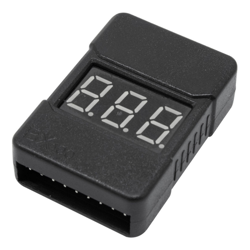

باتریهای لیتیوم پلیمر یکی از بهترین راهها برای تامین انرژی الکتریکی و تغذیه مدارات الکتریکی است. این باتریها در مقایسه با دیگر انواع باتریها مزایای بسیاری دارند. کوچک هستند، به نسبت ولتاژ و انرژی ذخیره شده در خود ابعاد کوچکی دارند. متاسفانه شارژ بهترین باتریها هم تمام میشود و اغلب این اتفاق در بدترین زمان ممکن رخ میدهد. اگر میخواهید باتری لیتیم پلیمر با تمام شدن شارژ  شما را  غافلگیر نکند باید از مانیتورینگ ولتاژ باتری استفاده کنید . ویژگی ساختاری باتریهای لیتیم پلیمر بگونه ای است که ولتاژ آن تا تخلیه کامل شارژ باتری، تقریبا ثابت میماند. بنابر این تشخیص میزان شارژ باتری با استفاده از مانیتورینگ ولتاژ در روشهای معمول غیر ممکن است. اما این بورد با اتصال به باتری شما و با استفاده از الگوریتم پیچیده داخلی خود میتواند وضع نسبی شارژ باتری را مشخص نماید. همچنین یک پین اخطار روی بورد در نظر گرفته شده که با افت ولتاژ باتری در سطحی مشخص که توسط کاربر تعیین میگردد ، سطح منطقی ولتاژ Low شده  و  در صورت افت ولتاژ از مقدار تعیین شده اعلام آلارم مینماید.
این ماژول توانایی چک کردن سطح ولتاژ تک به تک و همچنین کلی سل های باطری را به صورت جداگانه دارد. حد خطا در این ماژول در حد یک صدم ولت میباشد که بسیار عالیست. این ماژول برای کلیه باطری های لیتیوم پلیمر و لیتیوم یون و غیره قابل استفاده میباشد .
  • دقت تشخیص ولتاژ تا 0.01± ولت
  • محدوده نمایش ولتاژ هر سلول بین 0.5 الی 4.5 ولت
  • محدوده نمایش ولتاژ کل بین 0.5 الی 36 ولت
  • محدوده تنظیم ولتاژ هشدار 2.7 الی 3.8 ولت
  • ابعاد:40x28x13mm

    سلام طریقه استفاده از این ماژول و میفرمایی
    • پشتیبانی | 2 ماه پیش
      علی محمدی سلام و احترام، این تستر برای بررسی پک‌های باتری لیتیومی ۱ تا ۸ سل استفاده می‌شود. سیم‌ها را طبق علامت‌های روی برد به پک باتری متصل کنید؛ سیم منفی به B- و سیم‌های میانی هر سلول به ترتیب به نقاط اتصال بین سلول‌ها متصل می‌شوند. پس از اتصال، نمایشگر ولتاژ هر سل و ولتاژ کل پک را نشان می‌دهد و در صورت تنظیم آلارم، هنگام پایین آمدن ولتاژ از حد تعیین‌شده هشدار می‌دهد. اتصال اشتباه سیم‌ها ممکن است باعث آسیب به تستر شود.
